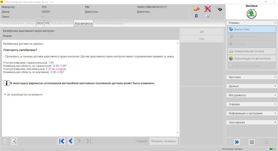

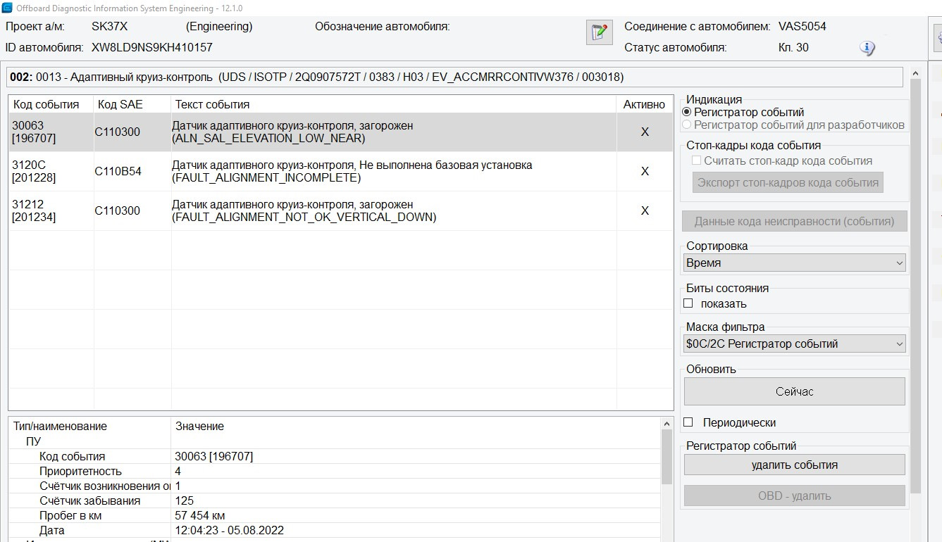

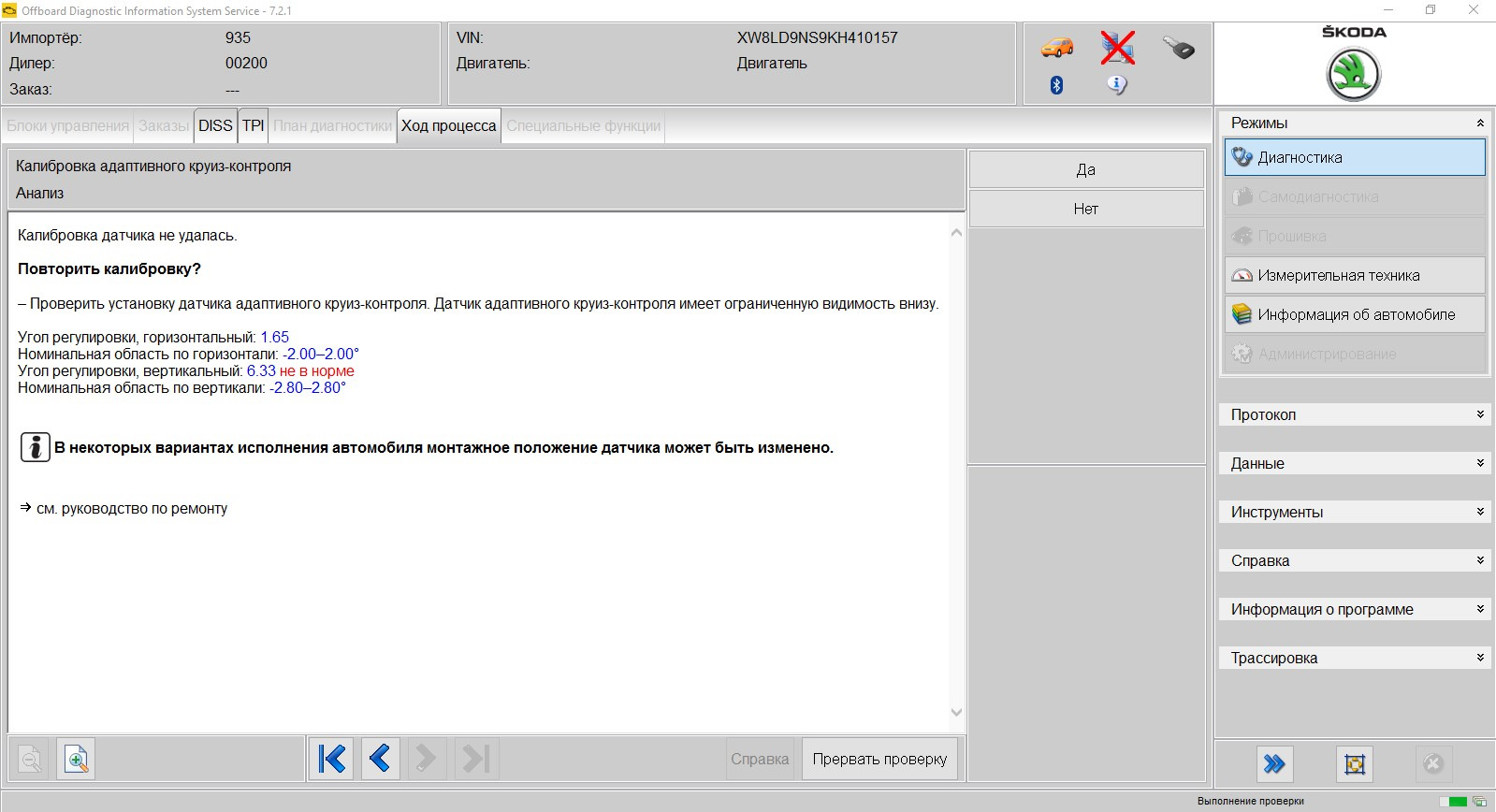

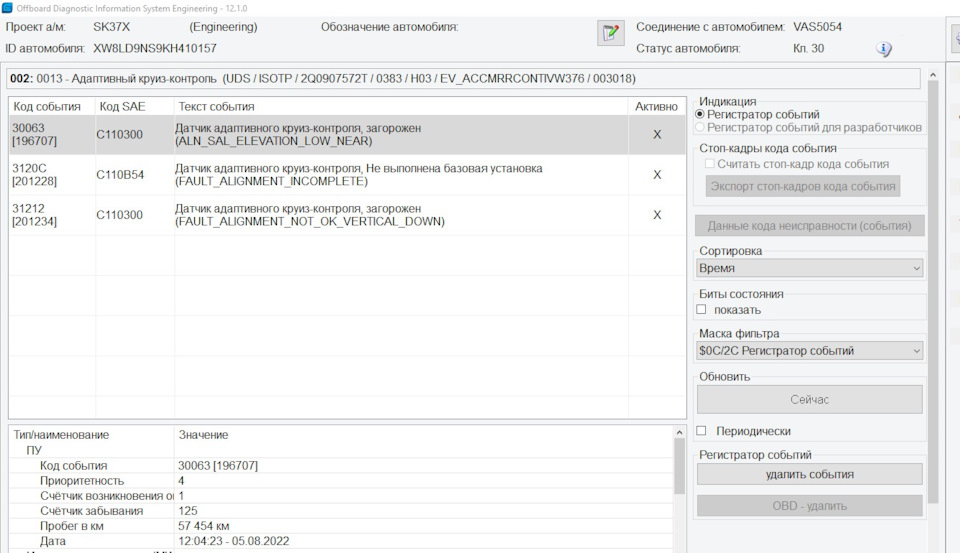

Вобщем еду спокойно никого не трогаю, вдруг отваливается ACC и все ассистенты с ним с связанные. Ошибка датчик загорожен. Погода солнечная, ничем он конечно не загорожен, но ошибка не проходит после перезапуска. Месяца два назад уже было такое, тоже типа загорожен был, решилось перепрошивкой радара. На этот раз ни перепрошивка, ни динамическая калибровка не помогают. Всё также загорожен, а при калибровке ещё и вертикальный угол не в допуске. Как мог проверил изнутри его, стоит на месте жёстко, перед ним ничего… Причём адаптивный круиз до этого работал отлично. Придётся новый покупать.

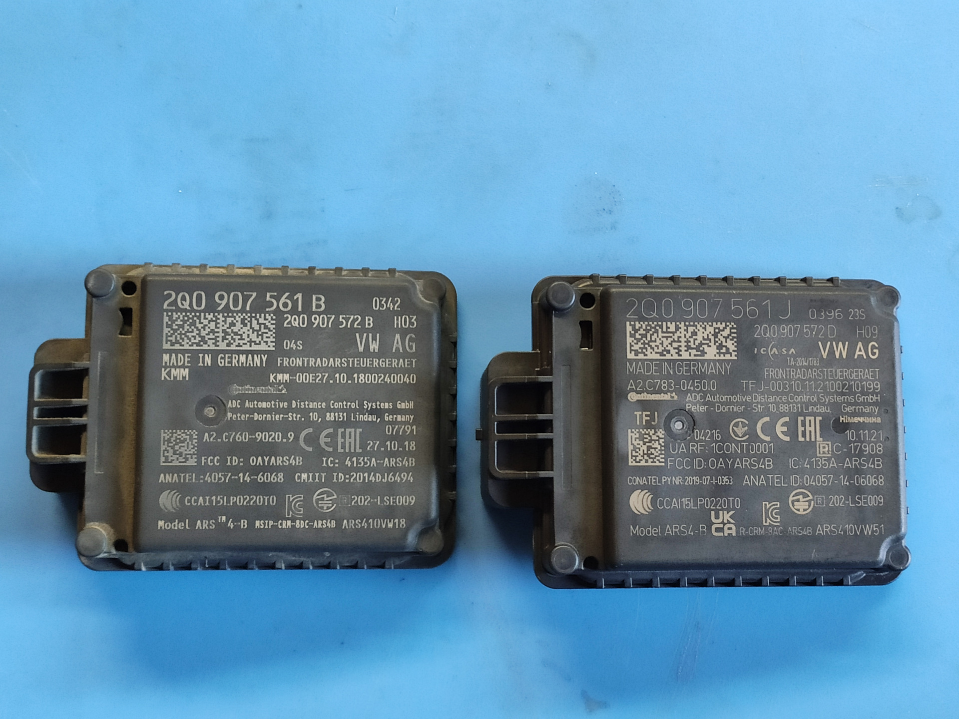

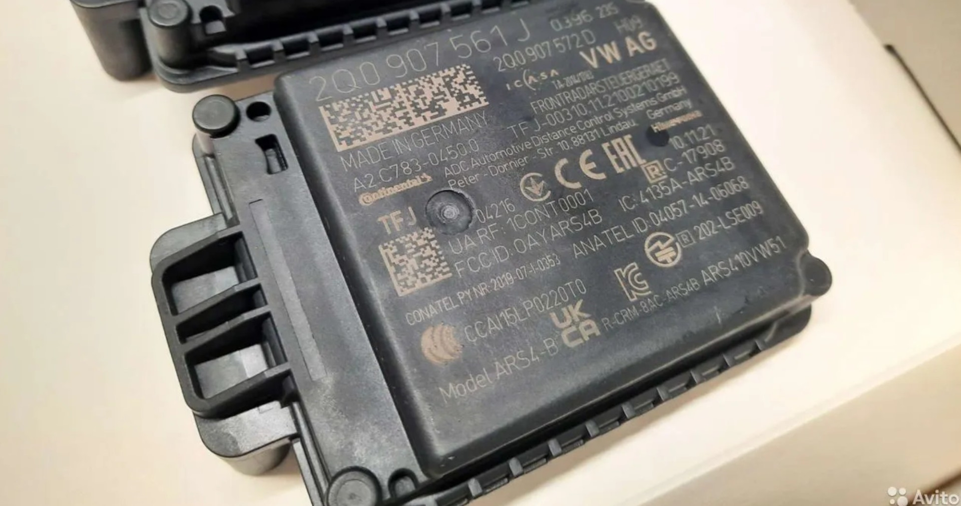

P.S. заменил радар на версию 2Q0907561J, заодно активировал максимальные свапы.
Радар поменял без снятия бампера, сложно, но можно )
Новый радар плавно останавливается, тогда как старый тормозил резко в последнее время, не так как раньше. Видимо это первый признак скорой кончины.

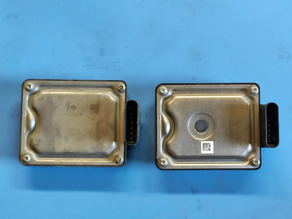

А новый датчик случаем не разбирали? Не знаете, зачем там заглушку теперь ставят с обратной стороны?
Добрый вечер. Нет не разбирал, не знаю.

Не поделитесь подробностями перепрошивки?
Прошивается с помощью Одис-Е и адаптера Vas5054a. Прошивки есть тут vwcoding.ru/MQB/pACC/
Было такое месяца два назад на клиентской тачке
Прошил 383 и отлегло

Сам факт проверить, что изменение угла радар видит.
Я в измеряемых угол смотрел, при этом немого менял угол решётки, угол не менялся. Но не знаю должен ли он при этом сразу в измеряемых менятся или меняется только при калибровке. Чтобы до радара полноценно добраться нужно бампер скидывать.

Отдуплился радар, прошил 390 прошивку на этот раз и заработал. Не нравится мне всё это, откажет потом а самый не подходящий момент.
А не, поехал, включил acc и опять в ошибку упал когда попутку увидел.
Попробуй 396й прошить. Вроде самая свежая.
У меня была 2 месяца назад она. Он так же заглючил и я прошил 383, так и ездил пока вчера и на ней не глюкнул.

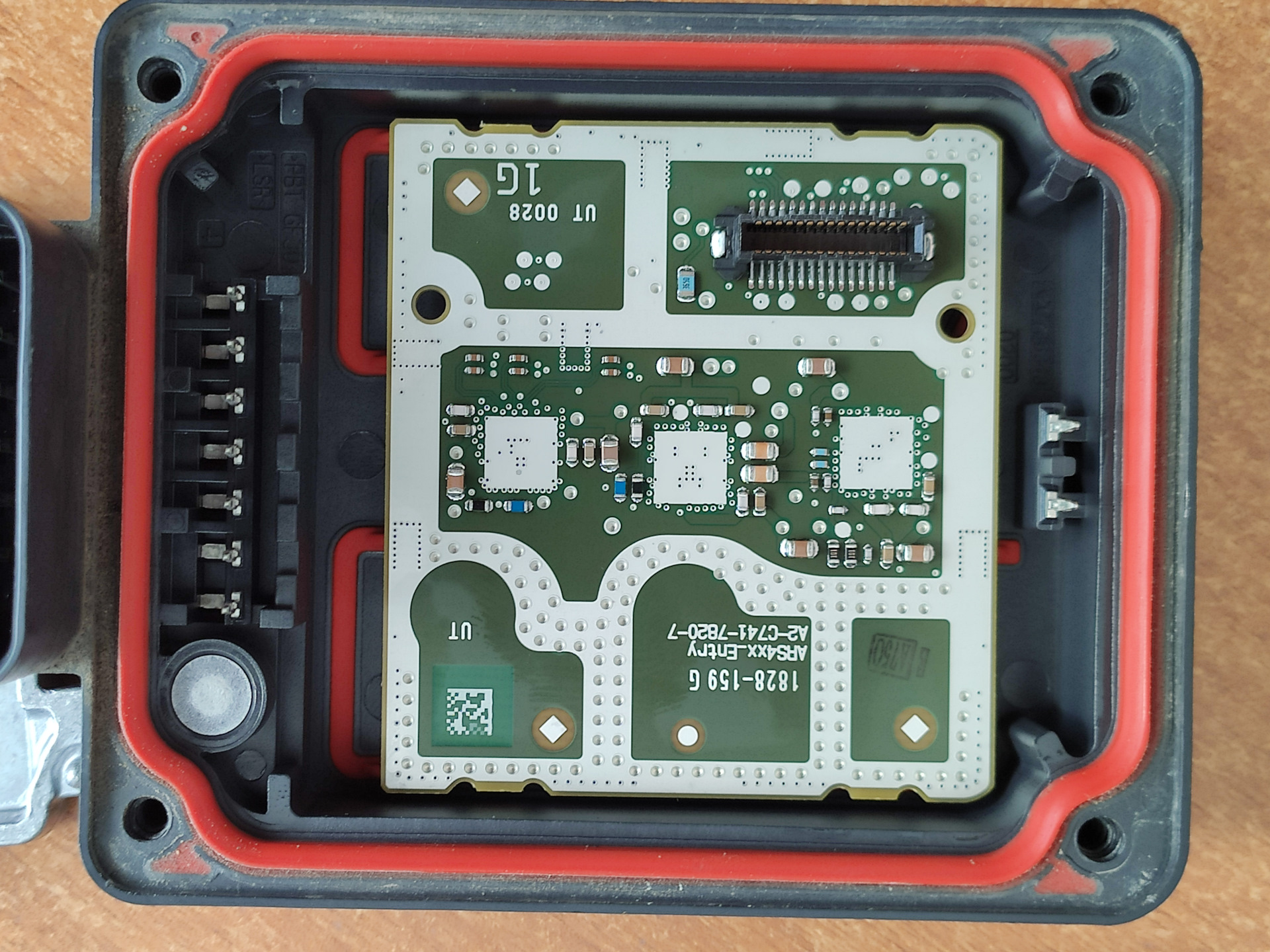

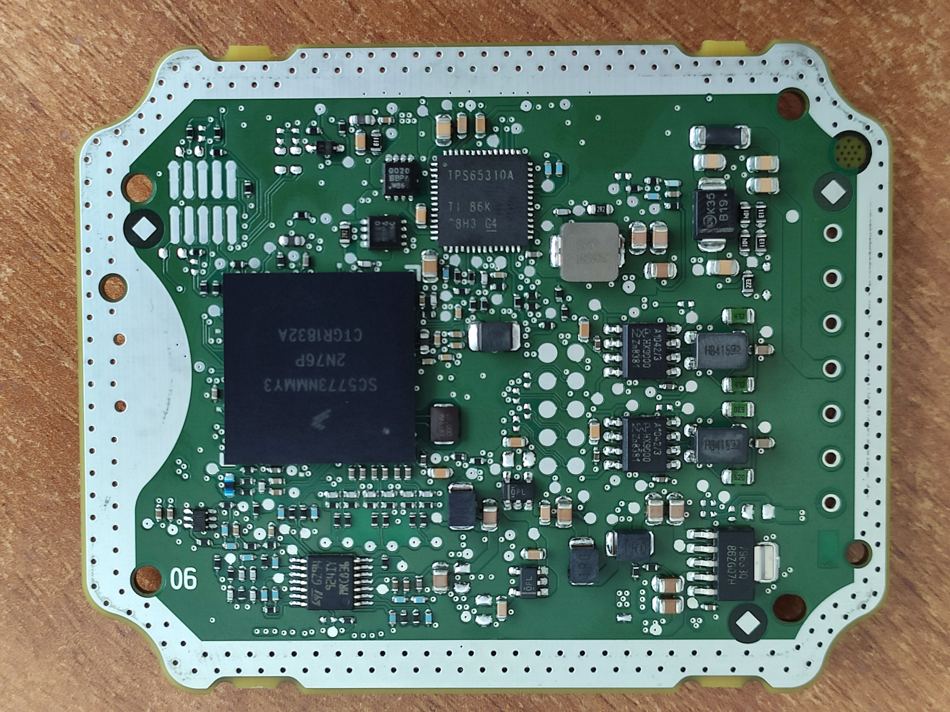

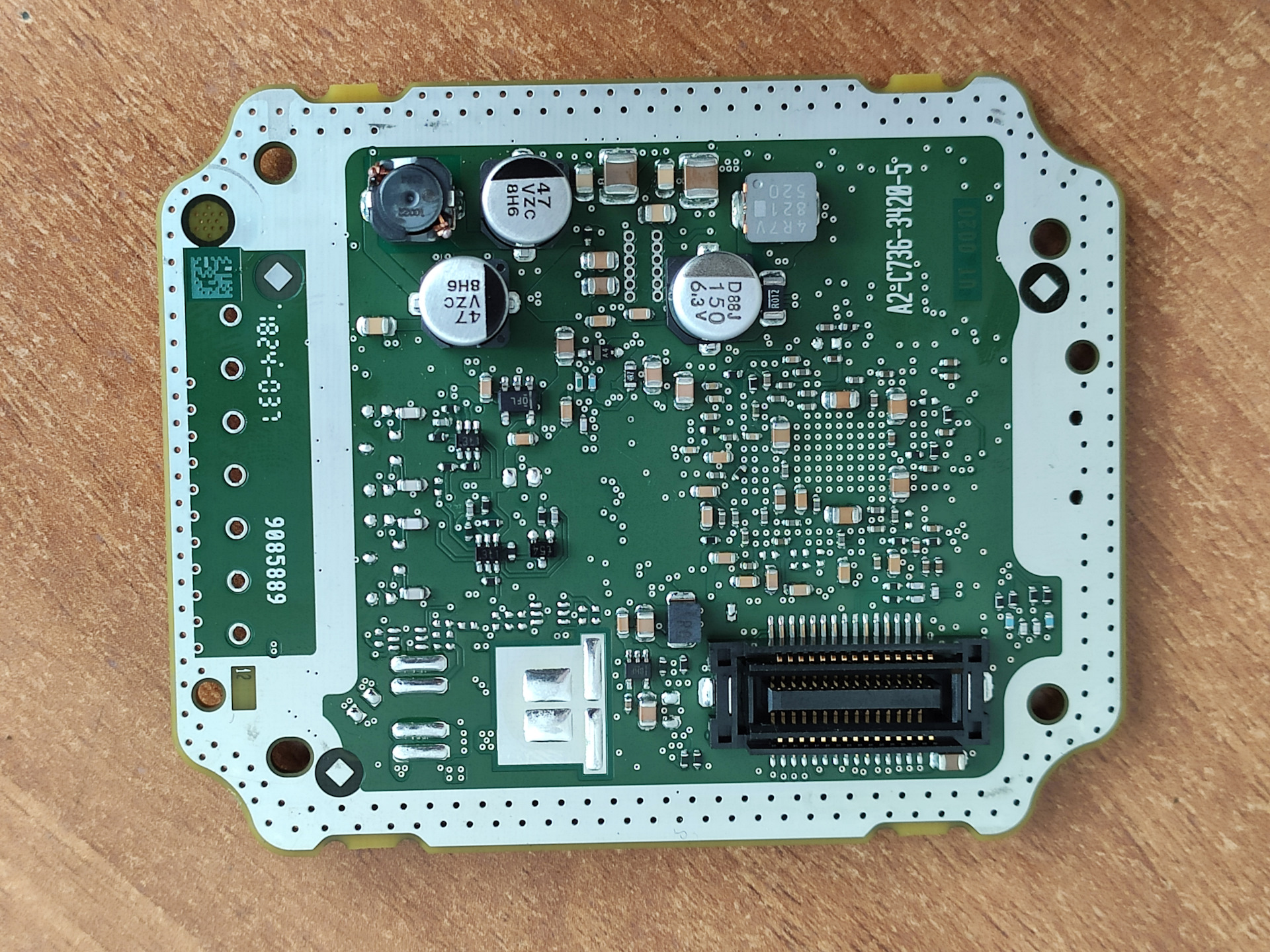

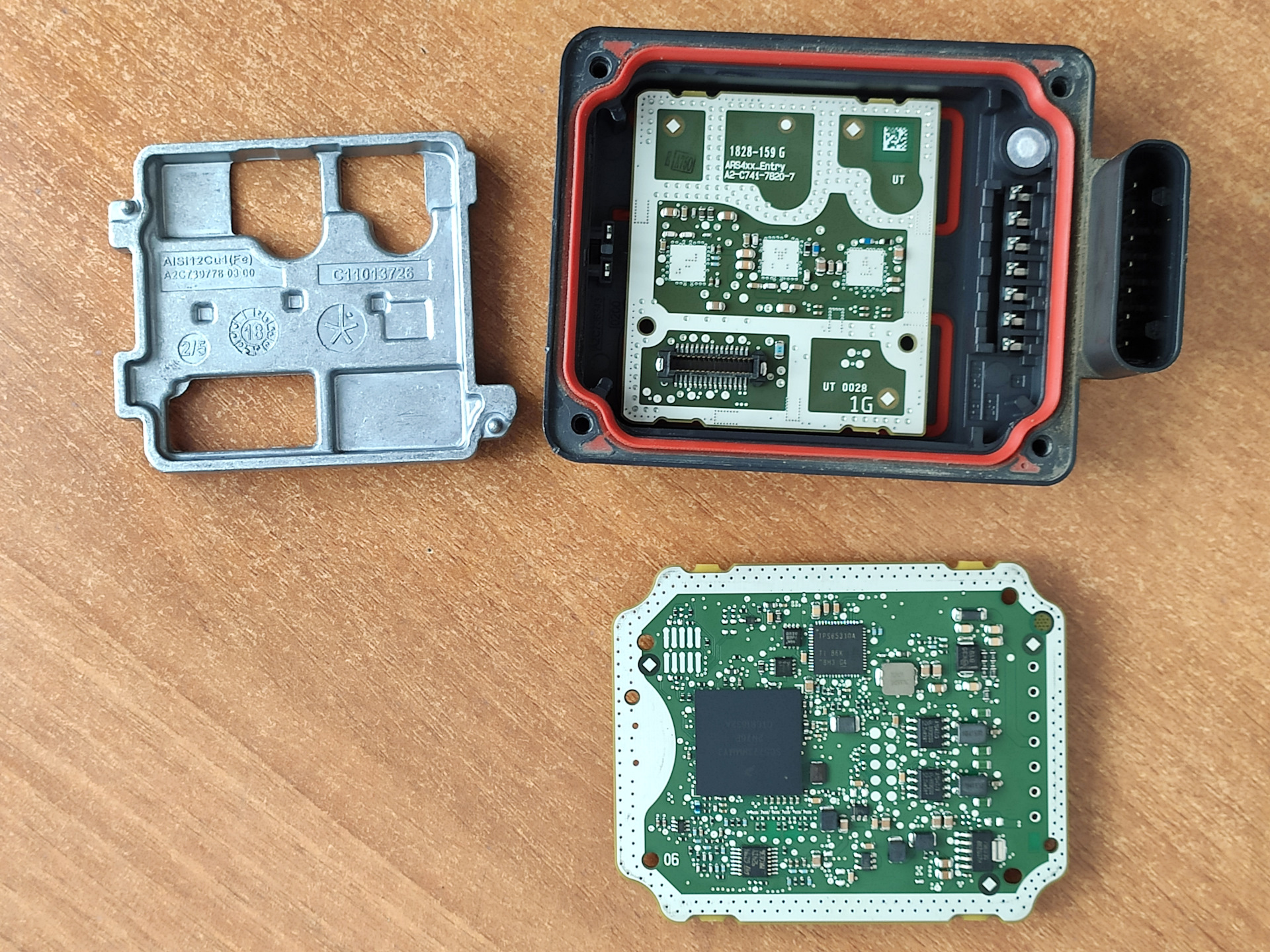

Вскрой посмотри нет ли зеленки в нем? Все равно уже он приехал.
Да, посмотрим, что к чему там.
Фотку сюда скинь что там.

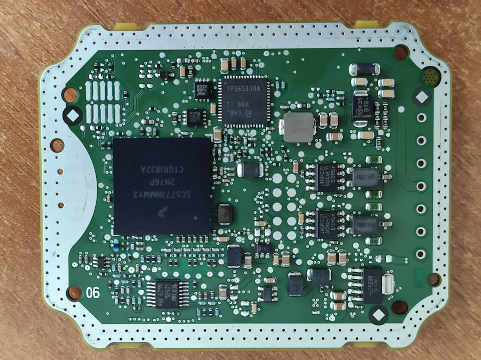

Добавил фото разобранного, ничего криминального не обнаружил.
Ну да. Воды нет. А самое главное что косяк плавающий. Попробуй прогреть плату с процем вдруг где шар раскололся.
Да уже новый радар поставил, сложновато без снятия бампера менять его. Наверняка что-то от вибрации произошло. Так как перед отказом по неровной дороге проехал.
перепрошить блок пробовали?
Да, 2 месяца назад это помогло, сейчас уже нет.
