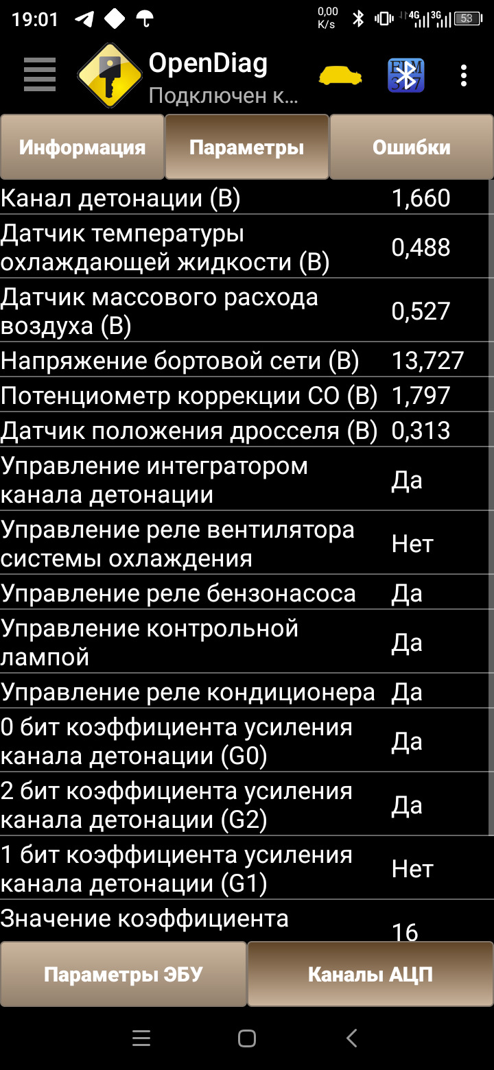

Всем привет, народ! Нужен Ваш совет, либо помощь! Дело вот в чем.
Опишу симптомы:
1. По ходу движения и при включении на нейтраль идет просадка оборотов. И доходит это до того, что авто может просто заглохнуть на ходу. Еще интересный момент, который я заметил- идет большая просадка по напряжению до 13,2- 12,7 В.
2. Зачастую, при запуске двигателя обороты могут подвиснуть на 2000, но после повторных 2-3х запусков все приходит в норму. Бывает и так, что обороты гуляют и, естественно, сопровождается это просадкой напряжения, но подгазовав, всё приходит в норму.
3. Сканер ошибок не выдаёт и вроде как все параметры в норме. Но сегодня я заметил, что такой параметр, как "Управление реле бензонасоса" постоянно переключается на "Да" и "Нет". Гуглил, но так и не нашел значение этого параметра. Если кто знает, напишите.
4. Склоняюсь к этому- общее напряжение стало ниже, чем было. Раннее 14-14,1В, теперь 13,6-13,8В. Что в генераторе может быть не так? Помогите советом.

Давление бензонасоса замерь. Зимой также хрень была. Решилось заменой оного. Даже пост есть
Бензонасос отлично работает и давления все в норме.рдт проверить.
Регулятор ХХ почисти

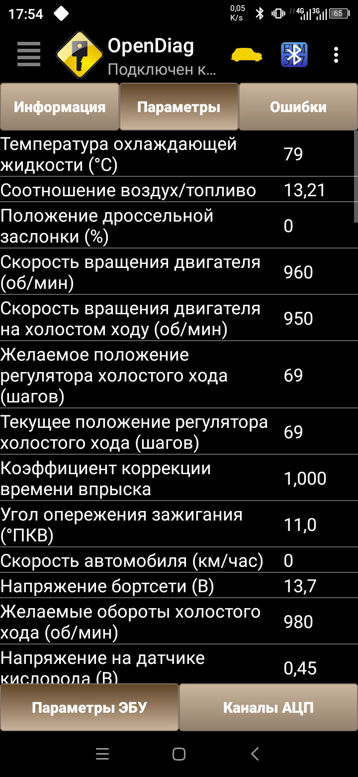

Что-то крайне много шагов РХХ…точно нет неучтенного воздуха (подсоса)?
Буду снова проверять
Попробуй без генератора питания проехать . Ещё может быть причина в датчике фаз
ДФ у меня нет. как это без генератора проехать? На аккумуляторе?
Снять плюсовой провод с генератора
И что по итогу я должен увидеть?
Просадка напряжения не может давать такой эффект.
Проверь РХХ, подсос воздуха.
я думал, что падает напряжение и мозги отключаются? Я не прав в этом моменте?
У тебя же при отсутствии генератора, машина работает на аккумуляторе, по моим знаниям, переход на аккумулятор бесшовный и на аккумуляторе все бесперебойно работает, правда не долго :)
Так-то ты прав
Знаешь какой шаг РХХ зашит в программе?
нет, понятия не имею. Я в этих параметрах особо ничего не понимаю
В своё время, когда у меня была такая проблема, я поехал к настройщику и он увидел, что РХХ не может поймать заданный программой шаг, по итогу была отрегулирована дроссельная заслонка (механически) и проблема ушла.
А при повторном возникновении такого поведения (провал оборотов и иногда двигатель глох) при переходе на нейтраль, обнаружился подсос воздуха на прокладке дросселя.
