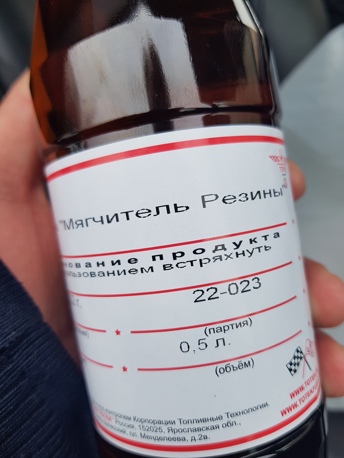

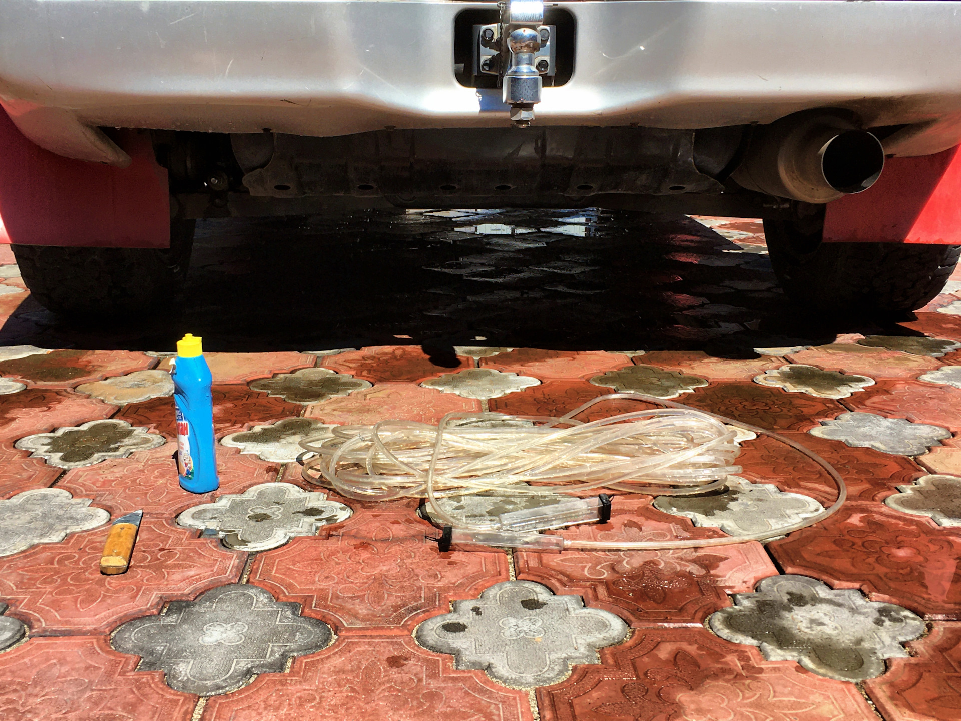

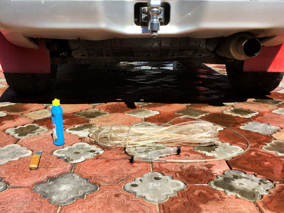

Надоела пыль дорожная. После каждой поездки по степям-лесам выгребаю полведра земли из салона. Вспомнил дедовский способ улучшить засохшие уплотнители, который уже применял три года назад на Хаммере — пластиковая трубка от гидроуровня, цена которому 150-200 р. Трубка в меру эластична и диаметр как раз в уплотнитель. Подрезал чуток дырочки для слива и, обильно смазав трубку гелем типа Фэри, протолкнул по всему периметру. Правда, пришлось резать на несколько частей, так как в углах не везде пролезла. Теперь двери закрываются плотно и, надеюсь, герметично.
Комментарии 4
Зимой трубка в пластмассу первращается. В леруа вспененные шнуры продают — лучше его использовать)
Оживитель резинок)
Хорошая, наверно штука, но 25-летним уплотнителям поможет ли?
резинкам от советских бензоканистр помог)
