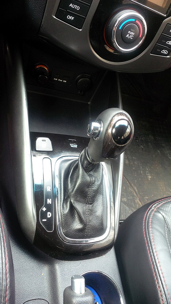

На самом деле поменять ее у меня не получилось )) Но я очень старался. Так что опишу процесс.

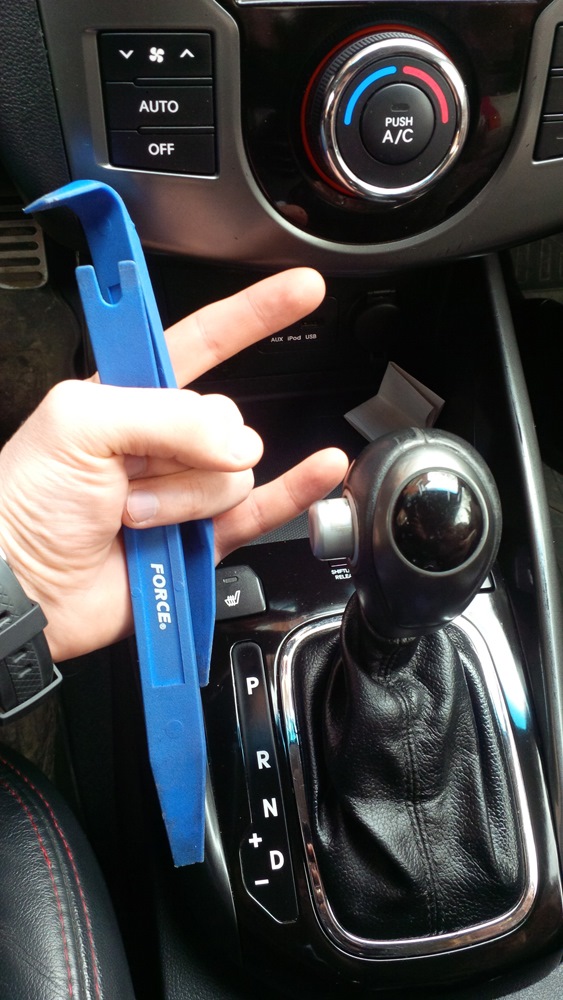

Итак, берем инструмент для разборки салона. Отвертками пользоваться не рекомендую, можно поцарапать пластик, даже если завернуть ее в изоленту.
Отщелкиваем хромированную штуку и кожу.
Выворачиваем кожу наизнанку и, отщелкивая усики, опускаем фиксирующее кольцо
На этом все. Дальше просто тянем ручку вверх, с нажатой кнопкой. Вот тут я и встрял. Как только ее не тянул, думал она там прикручена чем-то. Спросил у всех кто ее снимал, все говорят, что надо просто тянуть и все будет ок. Короче решил не доламывать машину, все равно собирался в сервис, там и попросил ее снять.
В итоге действительно механик просто тянул ее вверх и она снялась. Правда заехала ему в лоб )) Так что будьте осторожны.
Однако, как выяснилось, это еще не все, радоваться пока рано. Машина постоянно ругалась "Shift to P" и не давала себя закрыть.
Дело оказалось в том, что ручки не являются на 100% одинаковыми, хоть и выглядят похоже. Чтобы все работало, надо подложить что-нибудь под кнопку новой ручки. Об этом почему-то нигде не пишут, видимо это очевидно. Но если бы я в это время был не на сервисе, то наложил бы изрядно в штаны, думая, что что-то сломал )))
Ну что же, будем улучшать свои скиллы.
