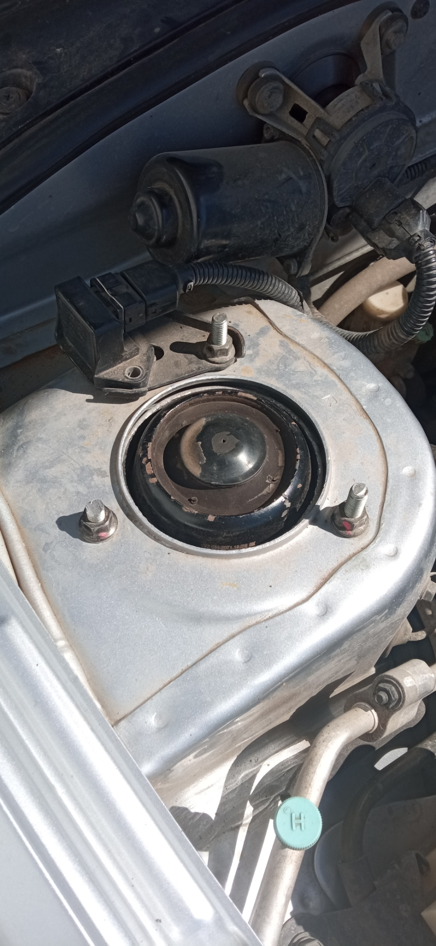

Стоят у меня вкруг пружины lesjoforce доволен как слон ими и не высоко и не низко золотая середина, но поездив на ниве с лифтом акцент стал низким для меня 😃, решил немного приподнять его передние проставки под опорники от ваза 18мм задние для акцента 20мм, привод от подрамника далеко, так что не достаёт и это радует. Ну теперь я доволен акцентом cross.

Один косяк есть у проставок, с ними когда в яму правой стороной попадаешь, привод на подрамник ложится, скрежет металла страшный, у меня по крайней мере такая фигня
У меня чуть чуть цепляет на вывешеном колесе, просто касается но не упирается. Я специально проставки спереди высчитывал от вывешенного колёса.
Ну у меня ещё пружины просевшие, может поэтому
185 60 14 у тебя?
175/65/14
Иго го
Стояли у меня такие
, Стучат конкретно об стаканы на кочках прям слышно как разбивают стакан, и ржавеют стаканы с ними алюминий окисляется, над было брать полиуретан они получше, перед 2см зад 3см и будет радость
Ни чего не стучит, у бати на акценте 2 года такие же стоят и нормально, стойки только менял стаканы в идеале👍

Стояли у меня такие
Уже год стоят точно также же, ничего нигде не стучит. Видимо, мастер тебе попался жопорукий.
Если сравнивать без них и с ними то стук есть на кочках, об стаканы, тоисть метал об метал, на драйве тоже много статей читал, а так мне без разницы главное что вам нравится)
Я про один момент не сказал, я выравнивал проставки напильником по прокости прилегания к кузову, ибо изначально они были дугой. Также сам подгонял отверстия под шпильки, чтобы проставки идеально ложились на чашку аморта. После этих процедур они стали на место как родные. Уже прошёл год, но оттуда нет ни единого постороннего звука.

Сколько по деньгам и где брал?
Полиуретановые лучше возьми проверено, на Авито полно
У друга полиуретан стоит, откручиваются постоянно. Он измучился и по итогу выкинул их и поставил алюминиевые и уже три года полёт нормальный
У меня не откручивались) первый раз слышу) имхо
SANECHEKmk2
Да были у меня такие просто что стаканы от них страдают по полной. и каждую кочку слышно по кузову
Fio23
От тазика в автомагазине, а задние уже давно брал а где не помню, в интернет магазинах их полно
