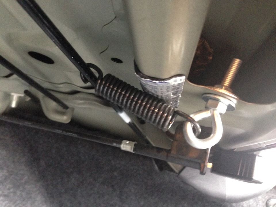

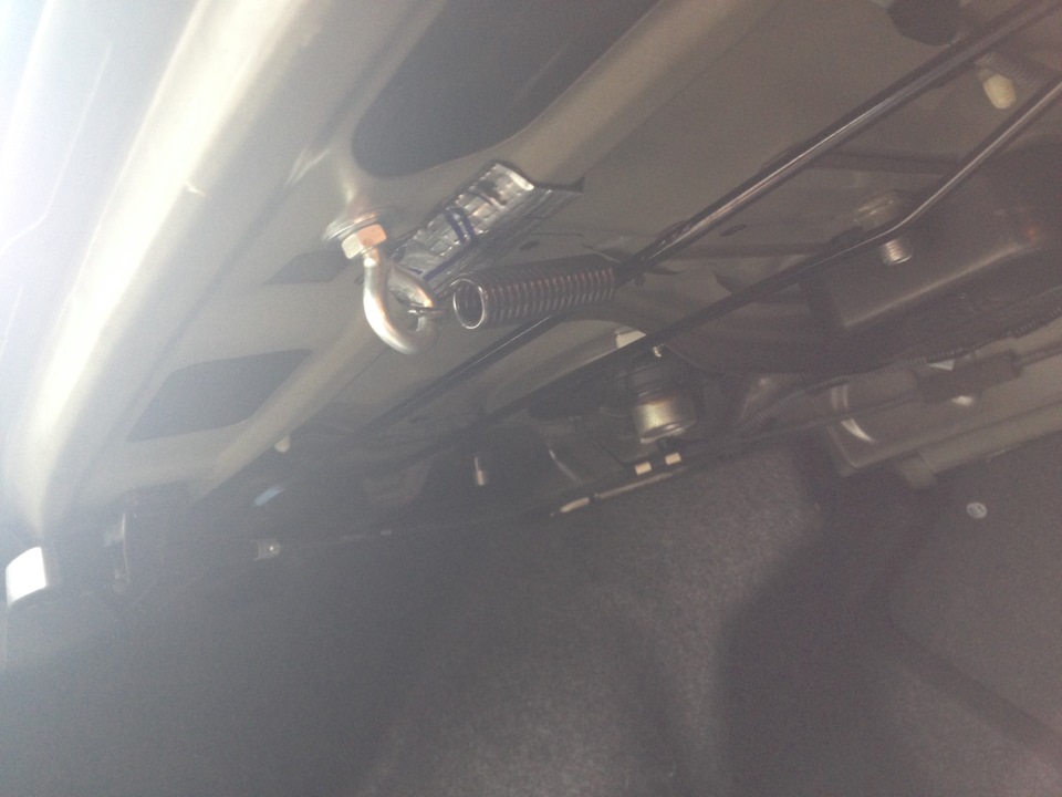

Добрый день. Вот и дошли руки заняться багажником. Два дня назад заказал ручку Hyundai/Kia (81254-3S000). Заказывал в exist-е на пр. Славы. ) будет на сл. неделе( 151 руб.
Так. делал всё как у www.drive2.ru/l/5477037/ ) Покупал пружины в биби по цене что то около 100 руб за штуку…(70-80-90 хз)
Что касается самого крепления, то в OBI в ТРК Радуга подходящих по размерам не было. Почесав голову и побродив еще немного наткнулся на нужное. Пришлось только гайки докупить…
Получилось классно)
Только такой вопрос… Кто то что то придумал, что бы не билась крышка багажника об "кузов". Если честно даже смотреть страшно… А рукой ловить надоест постоянно…

Полезная доработка! А у меня наоборот под конец еле еле. У тебя 3 варианта есть: пружины от сцепления вазовского, они мягче но могут не поднять, убрать одну пружину но может быть перекос и самое просто передвинуть пружины ближе к центру торсиона, чем ближе к центру тем меньше натяжение соответственно и скорость открытия ниже!
О как)) шикарно! Спасибо, вечером попробую)

А где у тебя крышка бьется об кузов? о_О
Когда до конца открывается то ударяет сильно. Наверно пружины слишком уж жесткие
