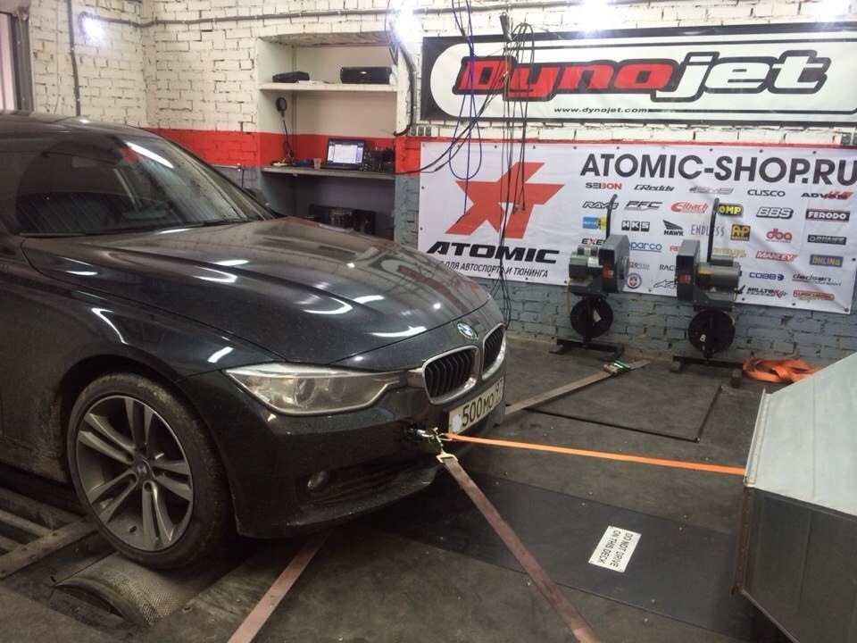

Всем привет, расскажу как я день провел на стенде.
И так)) Не много я поколдовали с блоком ДМЕ со своими корешами.
Начну с того, что я полностью откатился в сток 320i тачка стала овощем 184 силы заводских. Причем эти силы производители пишут с маховика, то есть если у вас сток 184 силы то, реальных на колесах 150-160 лошадок максимум! Потеря на всю трансмиссию и тд примерно равна от 12-15%
Во втором случае померили 320 шитую в 328 и так получилось 253 силы и 360 момента. На колесах при заднем приводе и при потери 12% на трансмиссию это получается 220 колесных сил.
СТОК 328 показывает меньше!
Далее сняли мой блок управления и подключили его отправляя данные в Европу умным людям. Они в течении ннного времени написали прогу под блок DME. Поставил на место заводи все, ништяк все работает, никаких ошибок. Поехал прокатиться))) И вот он кайф! Низы и средние обороты стали еще лучше, давит просто на ура, турбина шипит)) На трассе тоже после 140 появился нормальный выстрел.
И так заезжаю на стенд, правда уже после отжига, интеркулер нагрет. Пока машину стягивали тросами мин 10-15 остыла. Крутим первый раз и смотрим результат)) И того 293 силы и 455 момента.
Далее после разогрева резины делам еще раз замер и получаем 285 сил и 450 момента!
На колесах со всеми потерями это 250 сил! Очень нужен интеркулер, родного просто не хватает, он нагревается и мощность с моментом падает. А так я очень доволен))

Потери там не меньше 15%. Он просто считает обратным счетом. На самом деле все верно 249/0,85=293.

Не много не понял вопроса) стенд у них мериет с колес 248 показла + примерно 12-15% на потерю трансмисси.
Момент 450
На графике колесные силы, а момент почему-то моторный…Момент тоже должен быть меньше 450 так как это на моторе.У меня на колесах 394нм

Момент достигается при меньших оборотах. Чем меньше обороты, тем меньше потерь. Т.е. по моменту потери процентов 5% применили…

чот я не понял, мерили с колес судя по фото, зачем тогда ты пересчитываешь якобы с маховика
Я же написал 250 с колес и это более верный результат. Потому что стенд и с маховика мериет.
Он и так и так показывает, а сфоткал я с колес график 250 сил 290 маховичных сил.
стенд мерит теоритические силы с маховика, потому что для каждой машины трансмиссионные потери разные, если уж мерить "честные" силы с маховика то это надо коробку снимать
а так можно померить честные силы с колес или теоритические с маховика
В общем тут все понятно. 250 сил с колес, при первой пробной заливки программы.
