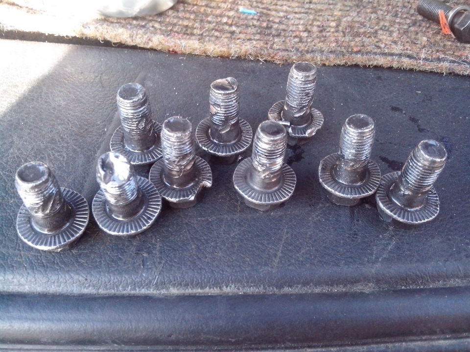

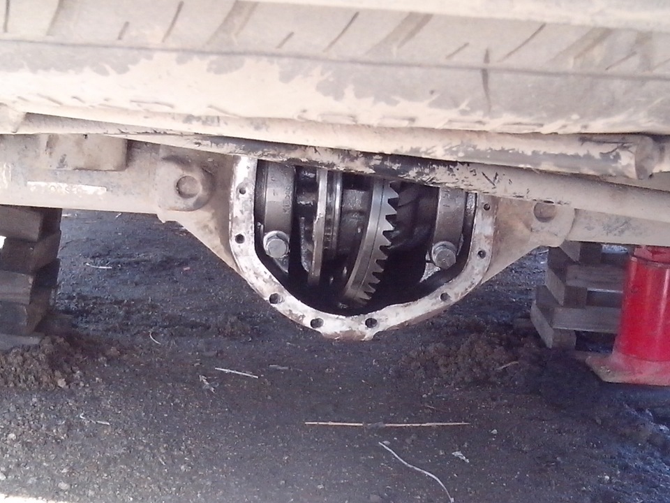

Решил развести барабаны ручного тормоза, сделать его потуже. Патом поехал по делам. Еду слышу щелчок, и все больше не куда не еду, задний мост перестал работать. Приполз домой на переднем приводе. Снял крышку моста и ах**л венец ГП открутился. ГП и диф проживал и выплюнул все болты.
Вчера нарезал новые болты подлиней и все собрал.

на фиксаторе собрали?
да
это правильно, респект
эк тебе счастье привалило((( а кардан не стал задний скручивать? не побоялся что там все в труху расколотит?
на свой страх и риск ехал. 1 БОЛТ СПАС от всего этого, венец встал на клин и хвостовик не цеплял его. Повезло… но теперь подшипники загудели.
