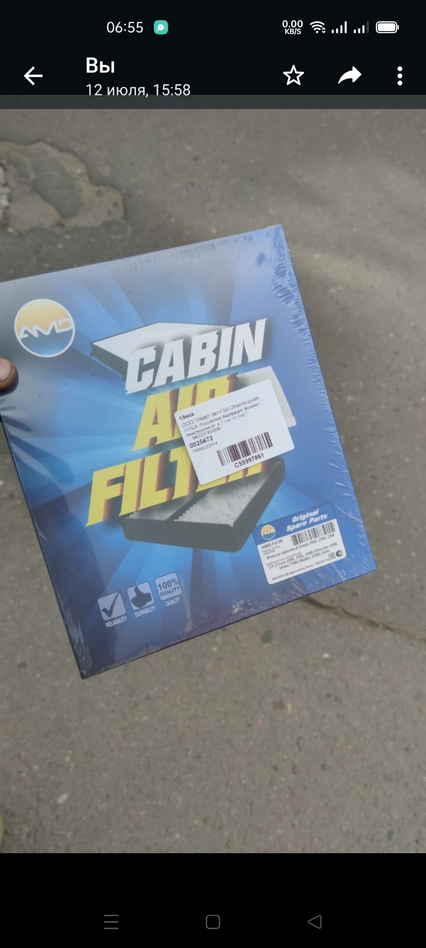

Воздушный фильтр 750р
Салонный 223р))
Найти не смог что-то среднее были только за 3500 и этот дешёвый, пока не разобрался, что к чему и где аналоги нормальные на нее искать. Но уже нашел номер фильтра в следущий раз фильтрон закажу угольный. Хотя этот дешманский отлично встал, фильтр как фильтр)

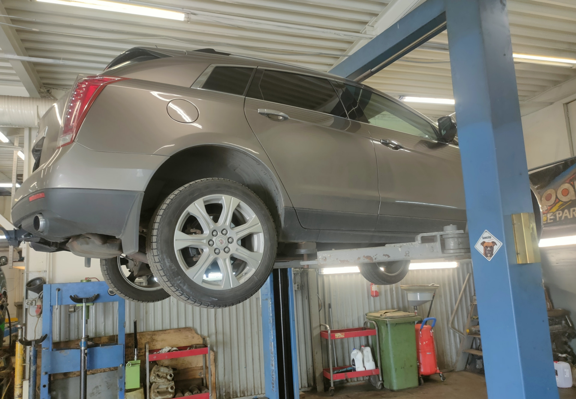

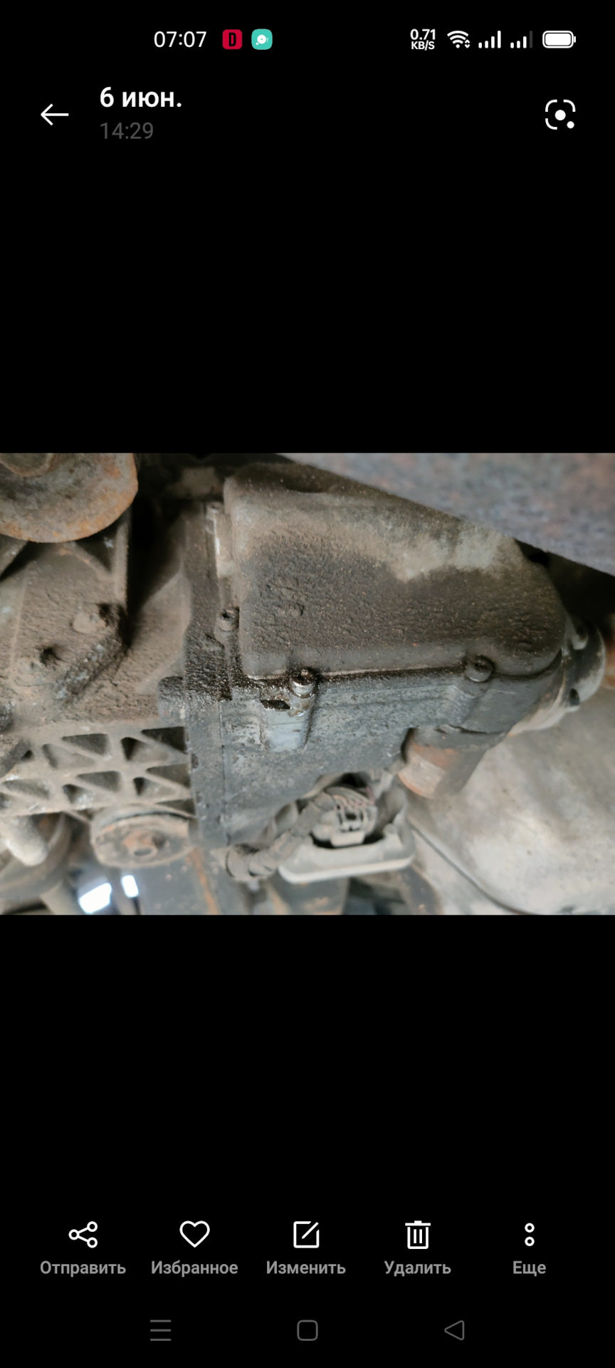

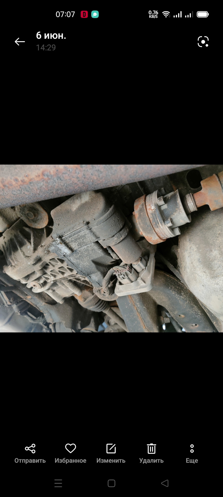

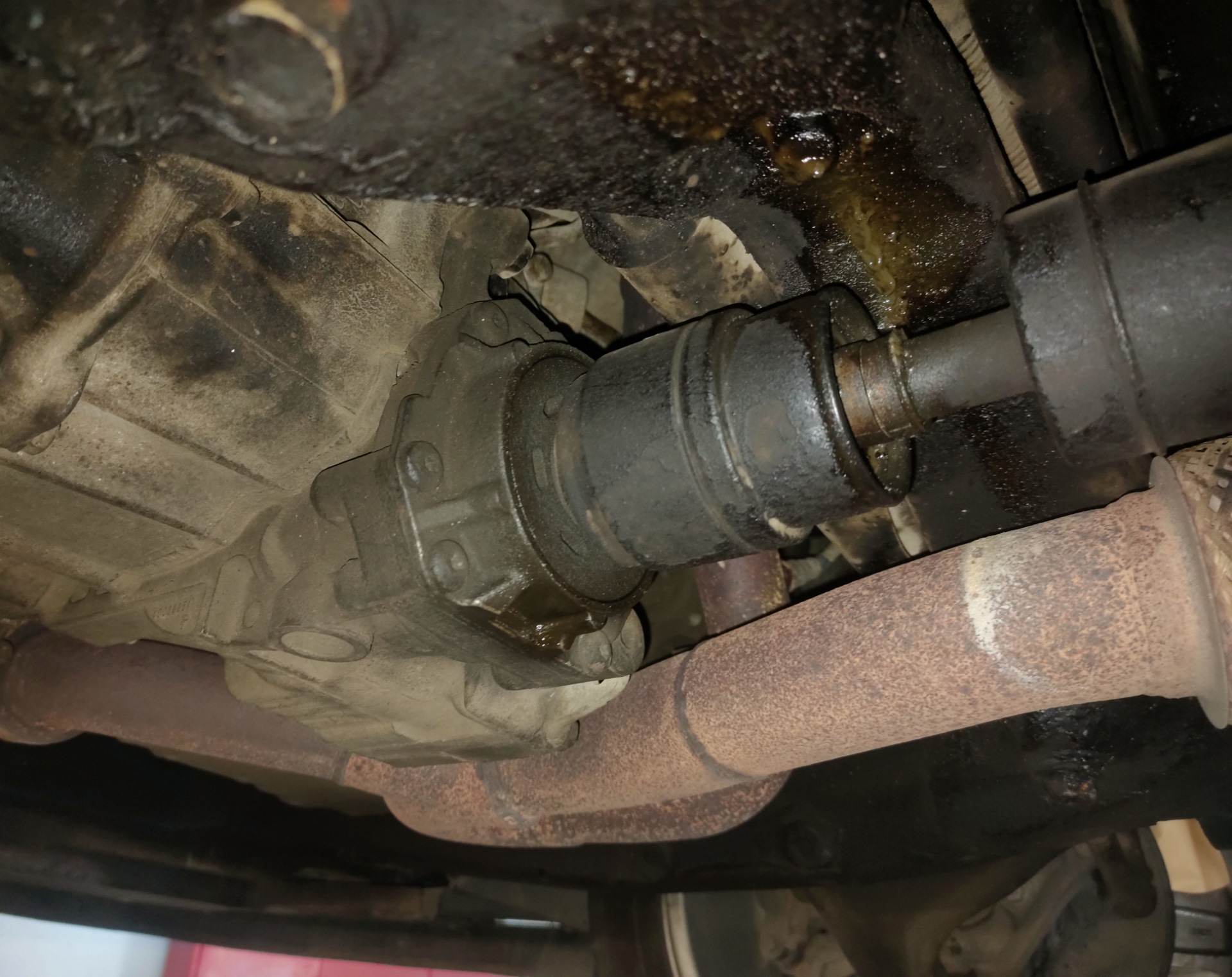

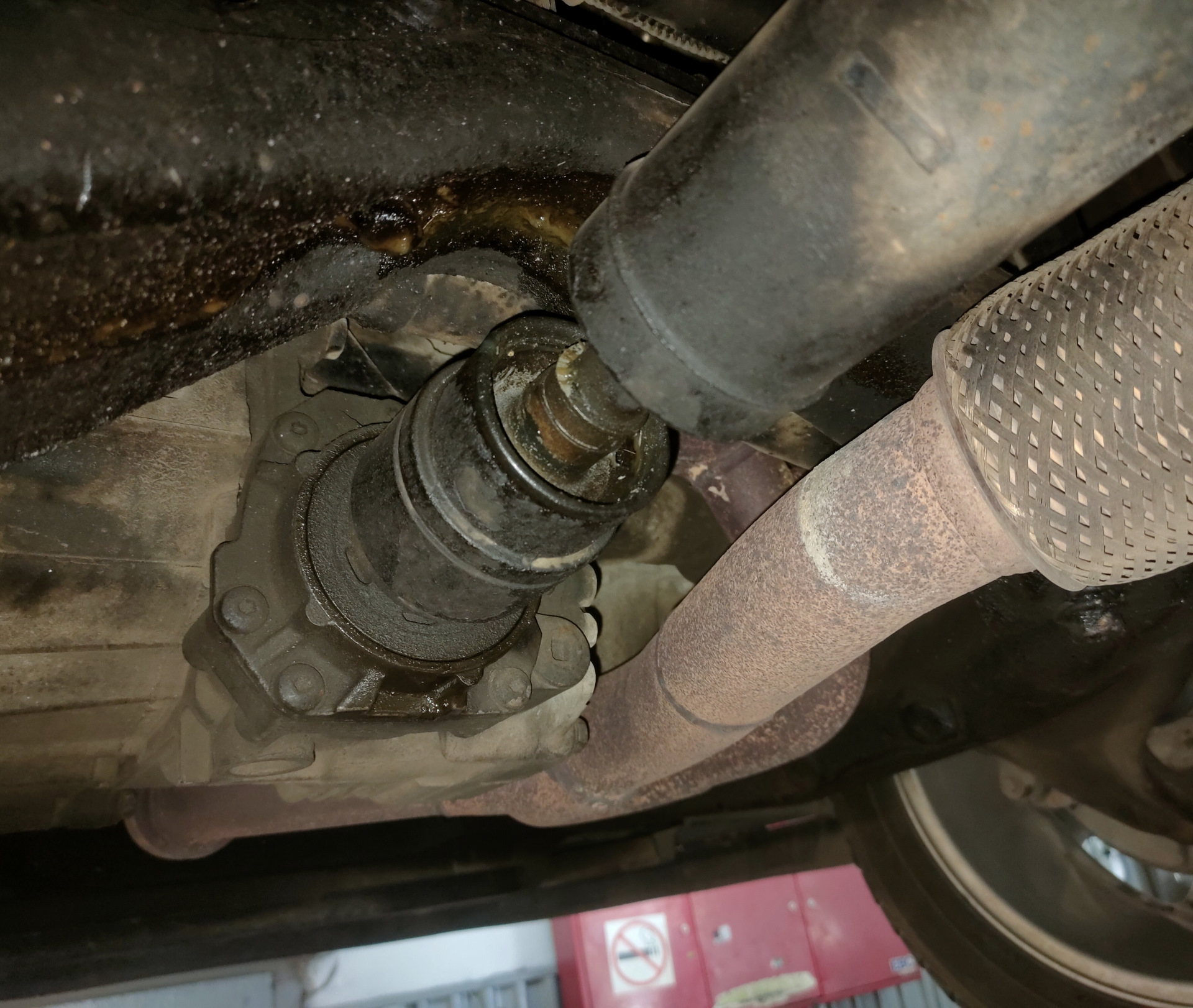

Проверили всю подвеску, нареканий никаких нет, пока, что все в порядке. Не зря я автосалоне пролежал под ней столько времени и все прошарил!) А дальше уже не так весело. К текущему заднему редуктору из под крышки, добавился ещё и сальник хвостовика. Ребята насчитали 36000 за работу с запчастями, причем работа 14000р. Остальное запчасти. Планирую искать их сам. Но никак не могу найти номер этого сальника хвостовика. Ну и фильтр с маслом в халдекс, кто, что берет?

ТЕчет крышка халдекса
Второе — проблема явно с карданным валом — передним шрусом раскидало смазку и подтекает сальник переднего редуктора( точнее это можно сказать РК или коробка отбора мошности на задний мост) — скорее всего изза проблем баланса кардана или развалившегося шруса кардана
Люфтов нет

у тебя халдекс течет, а не задний редуктор.Вопрос не правильный написал Ну и фильтр с маслом в задний редуктор, кто, что берет?
Фильтр с прокладкой идет один ОЕМ аналог есть СОЛЛО только фильтр без прокладки!Посмотри мой пост номера я писал, масло КУПЕР или ВАГ( но от него сопли и грязь). Я думаю у тебя поршень чтоли передавливает. Сервис задний моск горит ошибка*? ты бы уровень проверил в заднем дифе если там выше норм, то давит с халдекса…Что за спецы проверили пол дня под машиной, а уровни масел никто из них не проверил?*
На пробке шлиц сорван, не открутили поэтому. Горит ошибка сервис подвески и всё.
Ну вот надо сначала открутить.Вопрос скорее всего не в прокладке и фильтре…А в поршне который износился со временем и передавливает масло из халдекса в задний редуктор. Как проверишь уровень везде сразу станет все понятно.
Нет номера сальника хвостовика?
не заказывал, не подскажу так, надо специально искать.
CarFormat
его в природе нет .
Он в этой машине является частью РК
