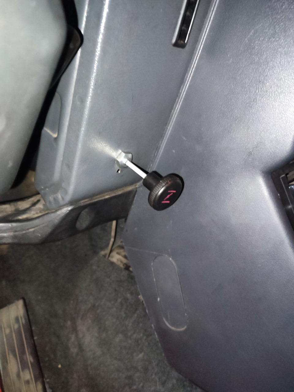

Первое что бросалось в глаза при запуске двигателя это то, что управлять дроссельной заслонкой было проблематично, а именно было сложно найти промежуточное положение при прогреве двигателя, а иногда её было трудно было закрыть. Апофеоз данной проблемы настиг меня в субботу утром перед тем как отправиться к одним из найденых мною специалистов по ремонту рамка, в пятницу убеждающих меня что творится субботу будет нужный человек.
Как оказалось причин у этого дефекта было несколько:
1. Короткий трос, видимо от 2108
2. Люфт в рычаге управления дроссельной заслонкой
3. И отсутствие закрепления оплётки троса.
Решение было относительно простым — поставить трос подлинее, в ближайшем магазине запчастей, тросов для УАЗов не оказалось так что пришлось ехать в специализированный магазин где мне любезно продали трос от буханки, заметив (видимо по моей недостаточно осведомлённости) что тут меня точно не УАЗ 😛🙈.
Став счастливым обладателем длиного троса я сразу же столкнулся со следующими трудностями:
1. Крепление троса от буханки предполагало наличие обратной гайки, которой не было в комплекте. Так как штангенциркуль отдыхает на даче, прикинув рожковым ключем пришёл к выводу что гайка M12.
2. Отверстие в панеле к которой крепился цилиндр троса было меньшего размера и резьба M12 в неё не проходила.
И тут признаюсь, что допустил ошибку пойдя первым делом в строительный и купив гайки M12 с крупным шагом резьбы, инженеры УАЗа предпочитают M12×1.25 — благо в магазине автозапчастей нашлась необходимая гайка за 23 рубля, а я шесть гаек M12×1.5 за 70 рублей отправились в ящик с инструентами. Тут я кстати вспомнил семинар по начертательной геометрии и инженерной графике, на которой нам было необходимо перечертить "с натуры" технический агрегат — такой олдскульный реверс-инжинирг, и преподаватель Погорелова Зинаида Алексеевна (моё почтение! ) делилась приёмом как опредилить шаг резьбы на имеющейся детали — нанести графит или чернила на резьбу оставить следующий на бумаге посчитать количество витков и длину закрашеного отрезка, после чего разделить одно на другое.
С проблемой недостаточного радиуса отверстия пришлось бороться грубым методом — круглым напильником, который тоже пришлось приобрести в ближайшем строительном.
Проведя всё подготовительные работы, приступил к финальной установке.

Карбюратор дааз 4178?
Да, заколхозил предыдущий владелец в 2019году а может и раньше
Аа, у тебя оплетка вылетела)
Но ты молодец, все починил!
Похоже она там и не была закреплена, судя по тому как был зажат хомут
