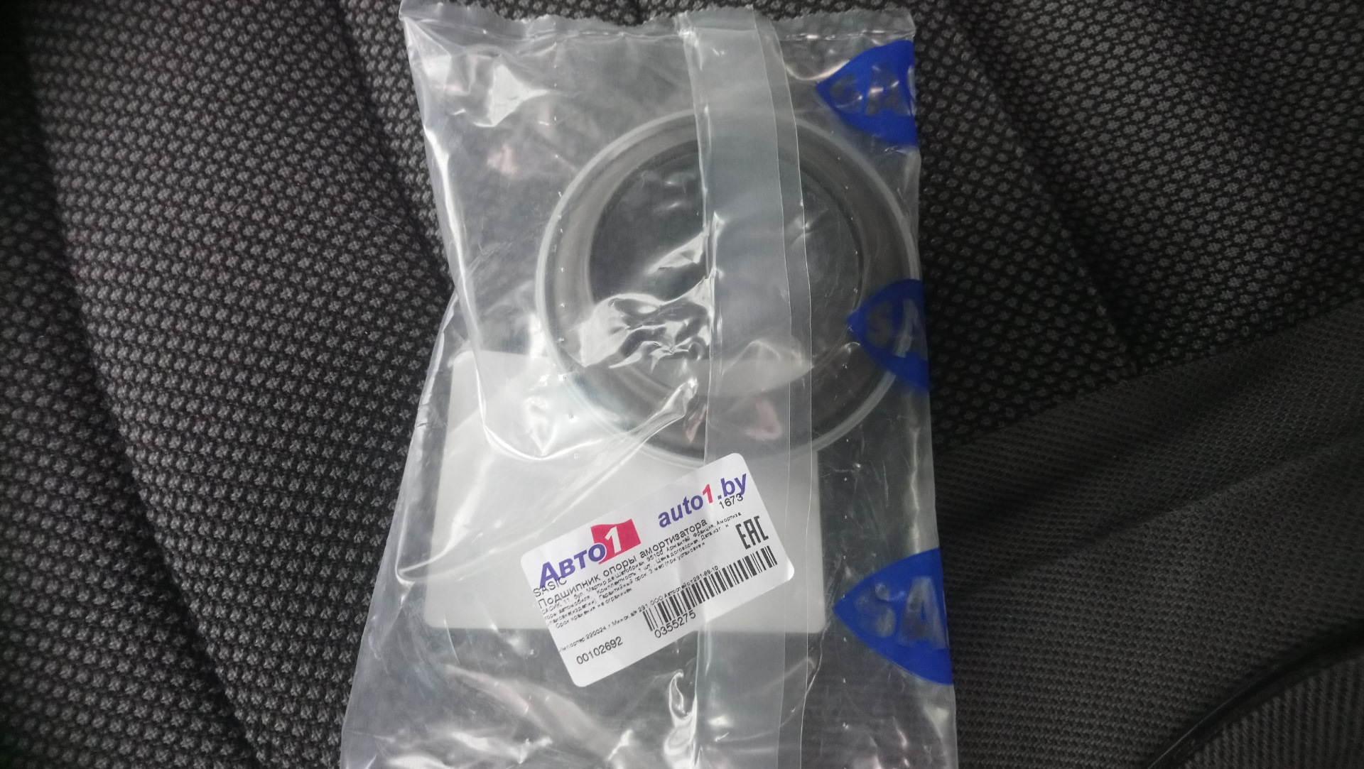

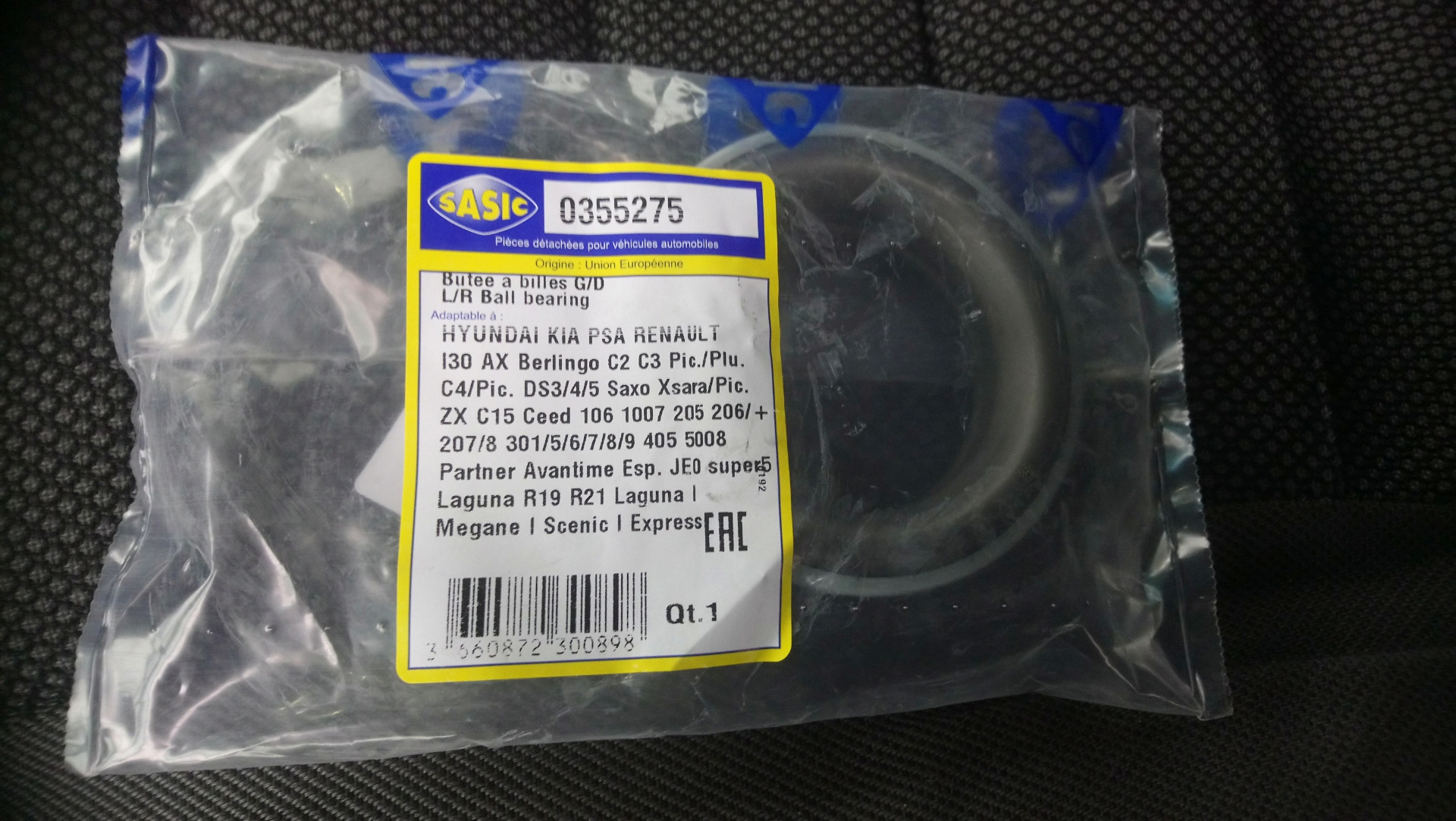

Поставил опорные неразборные подшипники. Стояли разборные. Через где-то тысячу километров начался стук справа, как потом выяснилось, от открутившейся центральной гайки стойки амортизатора. После закручивания (гайка обычная, не самоконтрящая) хватило примерно на столько же. Опять начало стучать после поездки по гравийной дороге. Теперь законтрил дополнительной гайкой. Покатаемся, посмотрим поможет ли.
