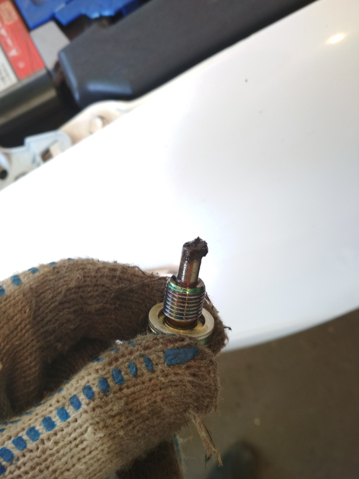

Запись для себя. Взял 4 литра TOTACHI на розлив (денег нет, но вы держитесь), фильтр VIC110 и маслосливную пробку MASUMA с магнитом, вот такую
Запчасти на фото: 9034112026
Пробег 210.000. Вот и всё.

Тоже такая пробка ждёт установки при следующей замене масла, хотя по большому счету она наз не нужна. Если на нее стружка налипнет то она и в масле слитом видна будет. А стружка от вкладышей наа эту пробку не налипает
Взял эту пробку потому что никаких других больше не было)
To4uHu
каждую замену масла на ней бугорок бывает, это не стружка, а мелкая металлическая пыль, трется цепь, муфта, звезды, насос, кольца и чугунные гильзы, крупная фракция на фильтре остается, а часть мелкой на пробке оседает
Я если такое увижу на этой пробке меня Кондратий хватит 😂😂😂
Может тебе тогда не стоит её ставить, здоровье важнее)))
Да вот задумался теперь😂😂
