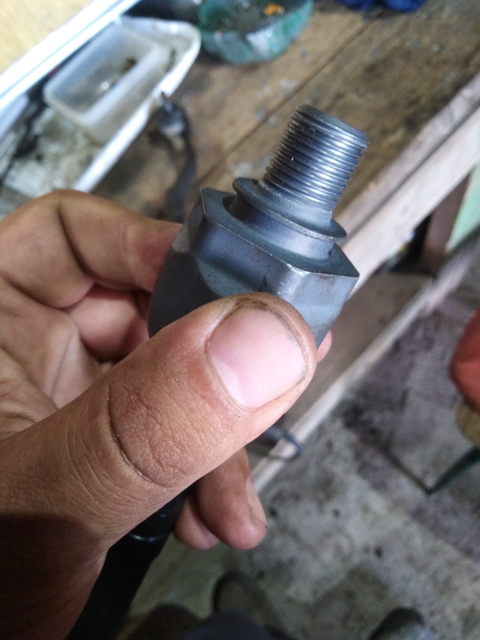

Всем огромный привет! Вот и юбилейная, сотая запись! =) Ездил не давно отдыхать на озеро Яровое, Алтайский край. После этой поездки заметил стук в переднем правом колесе, но он был не всегда, в основном при повороте колес и на кочках. Естественно на яму и полный осмотр подвески. Подняв правую сторону причина сразу обнаружилась. Люфтил рулевой наконечник справа, да прям так не хило я б сказал.

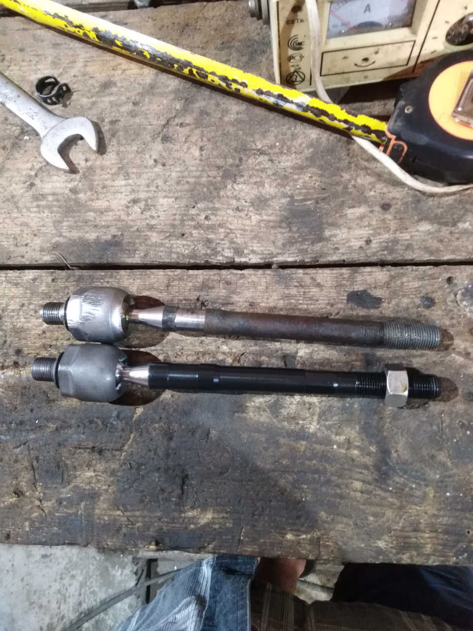

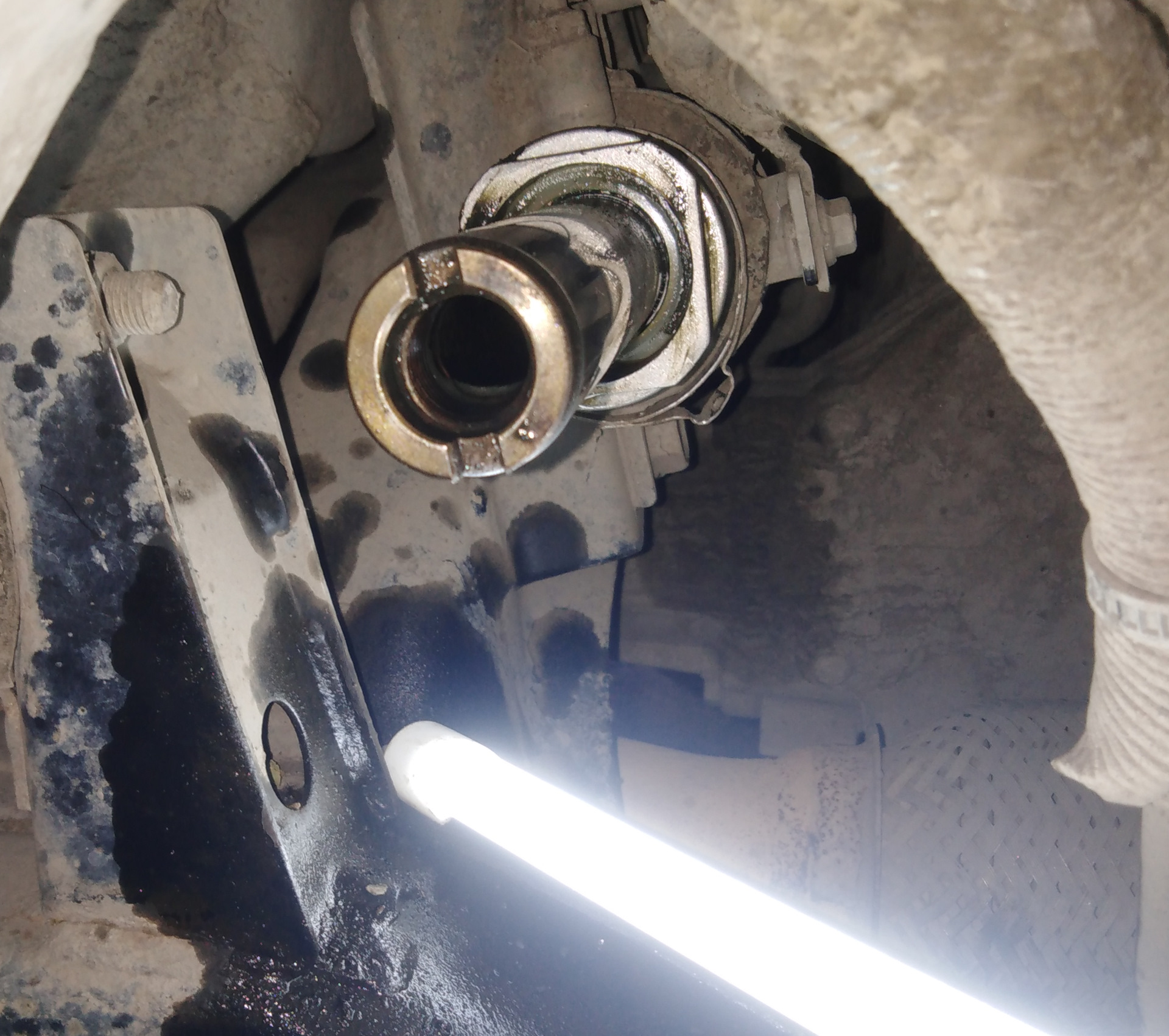

Вот вроде все бы ничего, все элементарно просто меняется, делается развал — схождение и вперед. Но у меня так просто не бывает. Полез я значит откручивать тягу от рулевой рейки. Тяга кстати как и наконечник еще родные были, заводские. Значит хомут, который затягивает пыльник тяги на рейке зажимной (стяжной) и пимпа эта в таком не удобном положении, что хрен ее разожмешь, ни сверху ни снизу. Ладно, это пол беды, кое как ослабил его и сдернул с рейки. Дальше интересней. Тяга фиксируется от самопроизвольного откручивания кернением в двух местах. Никакой шайбы — стопора там не было. Так вот это самое кернение почти не реально срубить, не сняв рейку, а что бы снять рейку нужно разобрать всю подвеску вместе с подрамником. Если снизу еще как то можно поколупаться, то вторая фаска для кернения сверху и она прикрыта лонжероном и подлезть туда вообще никак! Такая фиксация еще заводская, 100%, потому как на установленной рейке так закернить не возможно. Полез в инет а там у всех вообще просто прикручена и все, никаких фиксаций.
Вот из за этого я проковырялся с этой тягой почти два часа с перекурами. Пришлось изготавливать различный инструмент для разгибания этих усиков, а точнее одного. Второй, верхний вообще было никак достать(. В конечном итоге нижний кое как разколупал и то не до конца. Спецключ изготовленный моим тестем для рулевых тяг не подошел, т к он на 32, а тяга стояла на 34. Одно порадовало, что газовым ключом можно подлезть без проблем. Им коек как и открутил, слизав второй усик. Какое же было облегчение, когда я снял эту тягу!

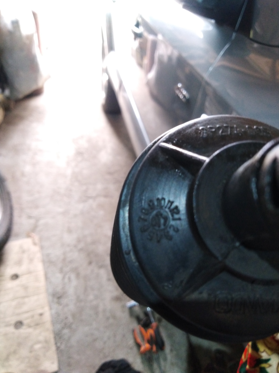

Далее замерил длину тяги с наконечником, перекинул пыльник. Кстати о пыльнике. Он так же еще родной, заводской, фирма Mando и дата изготовления совпадает с месяцем и годом изготовления Тусана.

— Рулевые наконечники — CTR CEKH-35L/R — 1120р х 2
— Рулевая тяга — CRKH-26 — 830 руб
После всех работ распилил наконечник, который дико люфтил. Люблю я это делать, ковыряться в отработанных деталях. Пыльник был абсолютно целый. Смазка была только сверху, т е на шаре, та, которую шприцом когда то туда задавливал. Сам же шар сухой и с коррозией. Вода все таки попала туда, что и способствовало к кончине наконечника.

Рейку можно снять без откручивания подрамника и пр. частей подвески. Два раза снимал🫠
