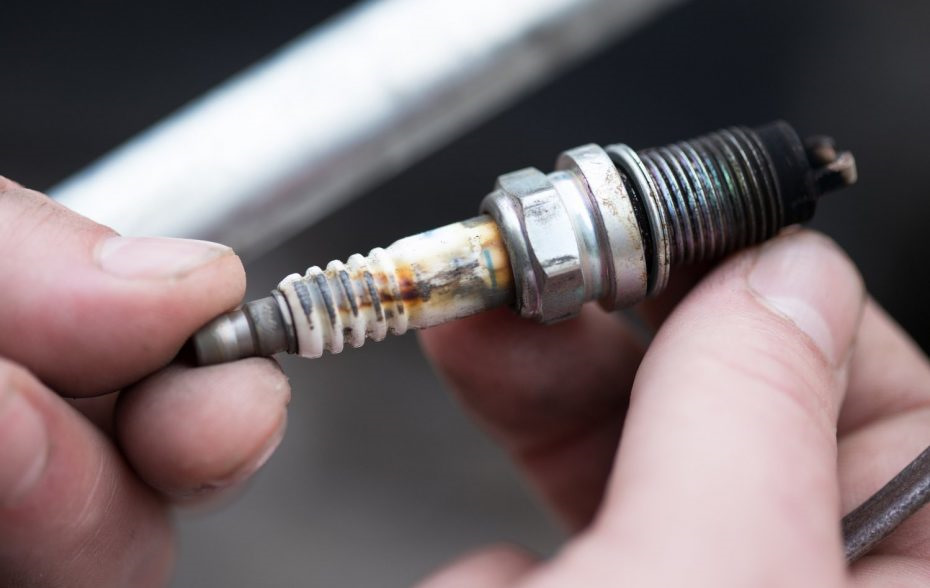

На двух свечах были темнорыжие молнии.
значит пробивают, пора менять наконечники

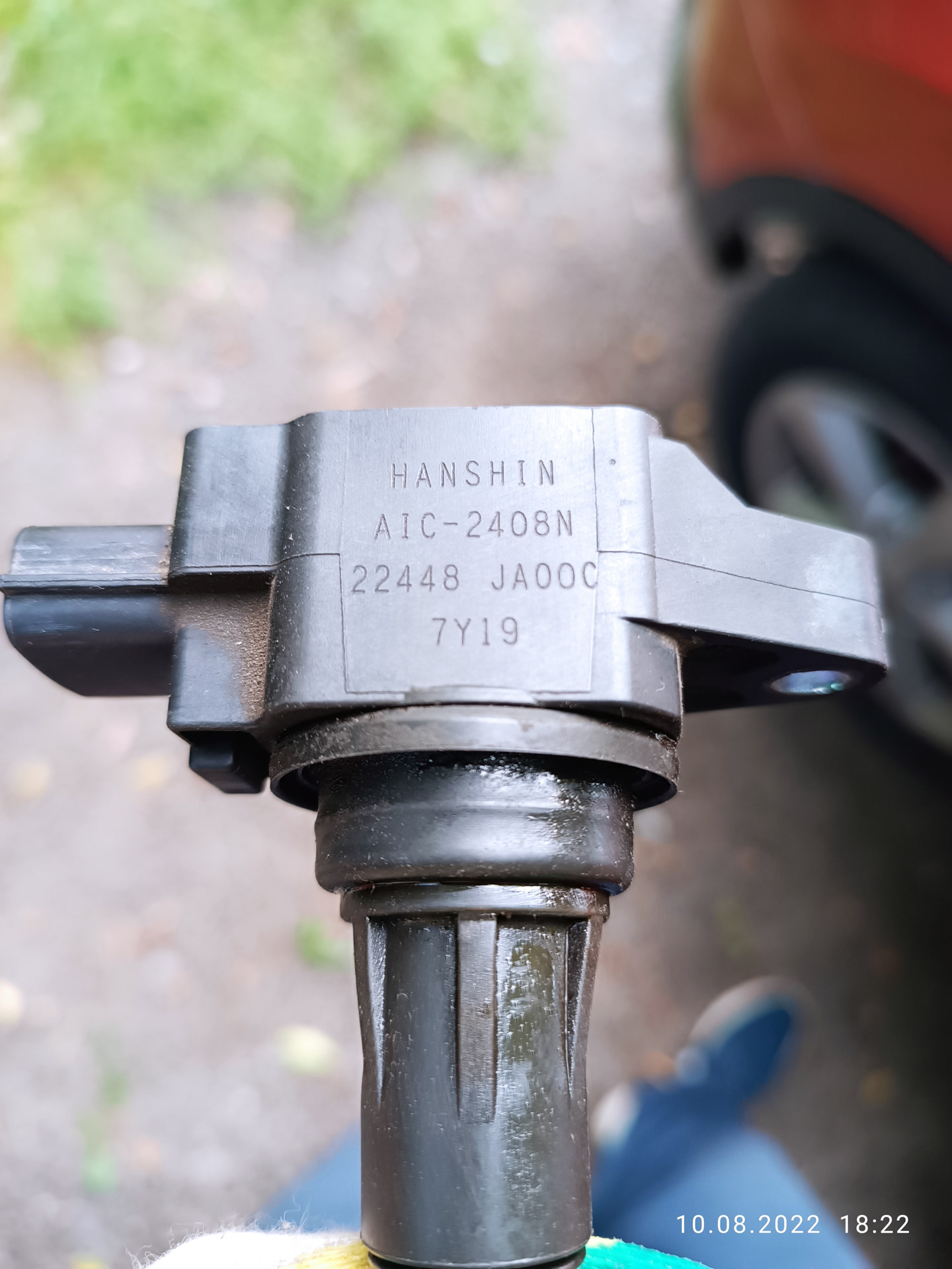

У меня стоят вот эти катушки. Я так понимаю это не заводские.
это оригинал
22448-JA00C номер оригинал гуглите фото, точно такие же
Номер то я вижу. Но надпись другая.

А разве это не сами свечи нехорошие. Ведь это просто недержание давления. В следствии чего появляются эти молнии.
))))) Вы как маленький, резинки со временем устают, и начинаются приключения с зажиганием, если у вас прямо на белом изоляторе виден пробой по это только наконечник
вот только если у Вас вот так
Нет. Не так. Через несколько минут пришлю. Пойду фотку сделаю.

Две нормальные, а две прожареные.
вполне терпимо все, забить и катать дальше это не пробой
52evgen474
Это нормальное явление!
Свечам все равно хана. Электрод прогорел. Зазор, наверно, мм 3.
Ну его на фото не видно, но вот этот нагар ни на что не влияет. Есть видео про это, то что нормальное состояние
Зазор не фотографировал. Завтра щёлкну. Но полюбому больше 1.1мм.

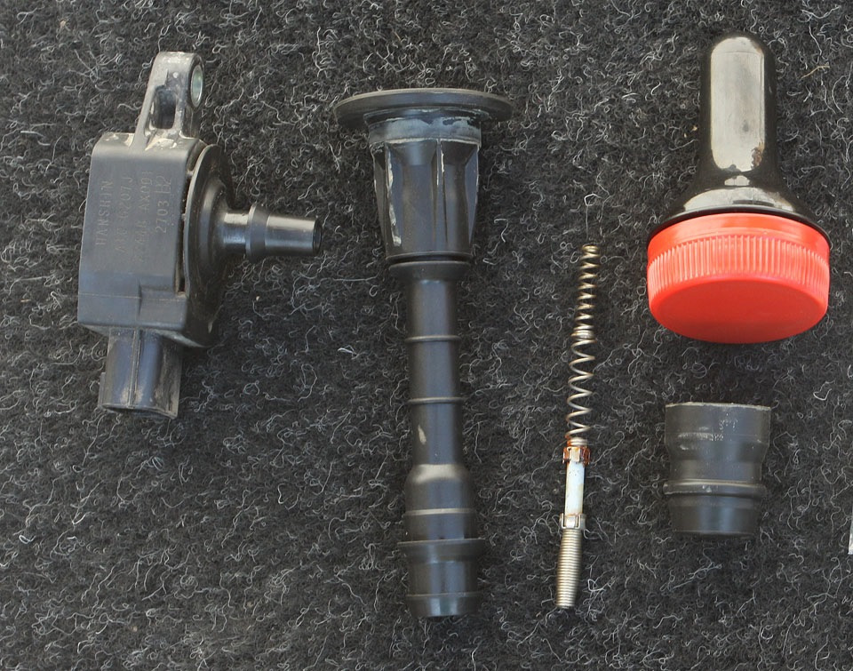

На оригинальных катушках бывает и просто пружинка и пружинка + конденсатор керамический.
Я заказал с Китая наконечники с пружинками, там внутри есть и конденсатор. Но он не как в оригинале (закреплен между пружинками), а просто болтается отдельно между катушкой и пружинкой
Ну, , если болтается у него, — значит мог и потерять… 🤷🏻♂️
да мне кажется можно пружинку растянуть на длину этого резистора, главное чтобы контакт был катушки и свечи. Резистор есть/нет не столь важно. У меня на предыдущем Хтрейле Т30 вообще разные катушки стояли — сначала все 4 ориигнальные без резистора, потом по очереди стали выходить из строя, взял сначала одну с резистором, потом вторую. Итак все 4 за 2 года поменял. Никакой разницы не ощущал с резисторами и без них.
Да я не спорю))
Но, они должны "убирать " помехи на радиоволны… 😏 В теории))

Вот так у тебя типа? Просто пружинка?
Тогда у вас просто пружинка…

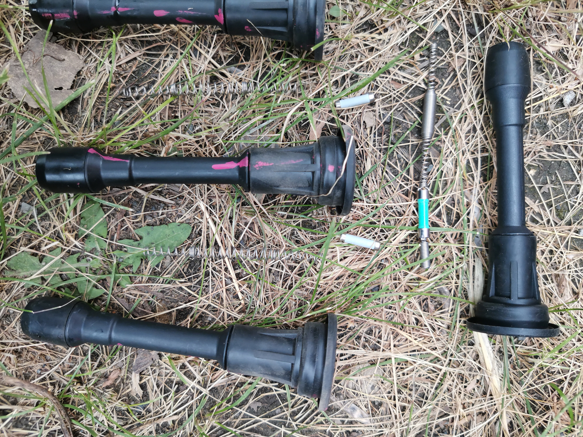

Сначала тоненькая пружинка, затем толстая и потом
1. У вас наконечник.
2. У нас тонкая пружинка.
Видимо, был контактик ( типа маленькой батарейки ). Но я её просрал.
Это я скачал картинку…Это с ниссан ноут…
Это не маленькая батарейка, это резистор(сопротивление) … Который не даёт помех на радио волны! В теории))
На бронепроводах сам провод, как сопротивление, чтобы не было помех от работы двигателя…
Ясно. Надо другой наконечник разобратб, посмотреть. Я же впервые эту катушку разобрал. Первый раз и так лоханулся.
Будешь другую разбирать, — посмотри, может есть обозначения этого резистора… Чтобы найти, если что(если вдруг ты его проЕл) 😅
Понял. И ещё разок просмотрю под капотом. Может ещё не улетела.
