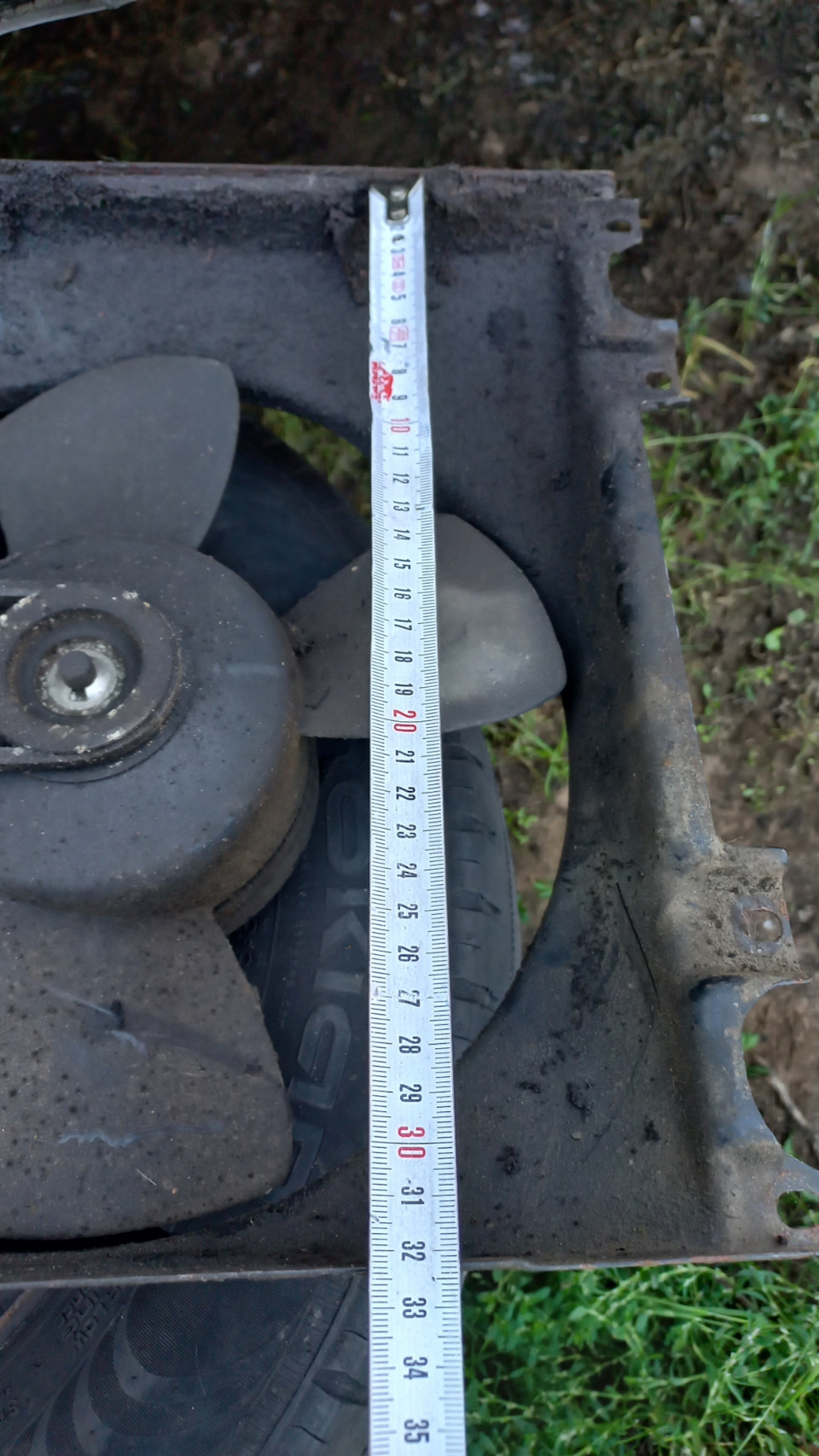

Вытащил я на свет два вентилятора .замеры сделал примерные .кто знает сразу скажет какой радиатор должен стоять .продолжим тему. Ваше мнение ?какой ?))

В Б3 устанавливали 5 размеров радиатора. Под каждый размер свой экран, который должен полностью закрывать заднюю сторону радиатора. Твой вентилятор под 600 радиатор. Я тоже постепенно дошол от 400 до 600, с каждым разом наваривая расширитель на экран. Скорее всего следующий радиатор будет уже 700 — в жару на трассе постоянный перегрев
"600" Не бывает…
Есть 630.
Самый большой радиатор на Б6 720х380. ( + нужна своя подрадиаторная балка) Если уж ставитт то уж лучше его.
Все цифры размеров не упомнить. На счет подрадиаторной балки не знаю, как у других, но в моем экземпляре 1988г, универсально набиты отверстия под все размеры и дырка под 720 еще свободна
так, а у моего 320 высота
я так понимаю 630х320
