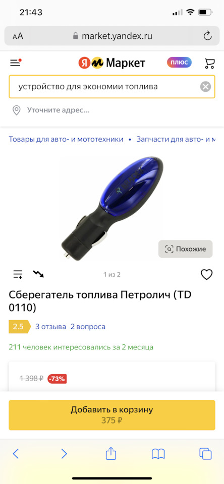

Производитель рекомендует докупить к этой опоре вот такой сберегатель топлива, и обязательно циркониевый браслет, тогда эффект раскроется на 100%
Уже опробовали? Работает?
