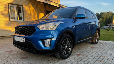

Добрый день!
Вопрос всем Крето-водам и не только.
Посмотрев на состояние шин и их возраст, начинаю задумываться о том, что текущим шинах приходит конец и в следующем сезоне нужно точно менять покрышки. Вопрос следующего характера:
Родной размер колес а/м (по паспорту):
215/60R17 96H — Диск 6.5Jx17 — 67.1
205/65R16 95H — Диск 6,0Jx16 — 67.1
Если брать шину 205/65R16, то выбор достаточно скудный, и на форуме "Креты" часто пишут, мол 206/65 это то, что прописано производителем исходя из контракта с Шинником "Кумхо". Если хотите хорошие шины — то берите 215/65R16.
Но все таки, мне бы хотелось перейти на 17-ые колеса (18-ые пока слишком хорошая мечта, да и пока не понимаю, надо ли). Открыв поиск по 215/60R17 обнаружил, что выбор тоже достаточно скудный, например нет Мишлен Латитьюд Кросс или Латитьюд Тур. И условный Кросс есть только 235/55R17.
Подскажите, если вы ездите на 17-х колесах, какого размера резину вы ставите, и какой оптимальный размер можно туда ставить? С 16-ми все понятно 205/65R16 или 215/65R16. А вот с 17-ми вопрос, пока что, открыт.
Или вообще не отходить от заводских параметров и искать сугубо в данном производителем диапазоне?
Очень хочется почитать мнения, варианты, истории, чтобы к следующему сезону подойти подготовленным! :)
P.S. Вопрос до кучи: кто какие использует диски? Родные или купили какую-нибудь реплику/иной дизайн?

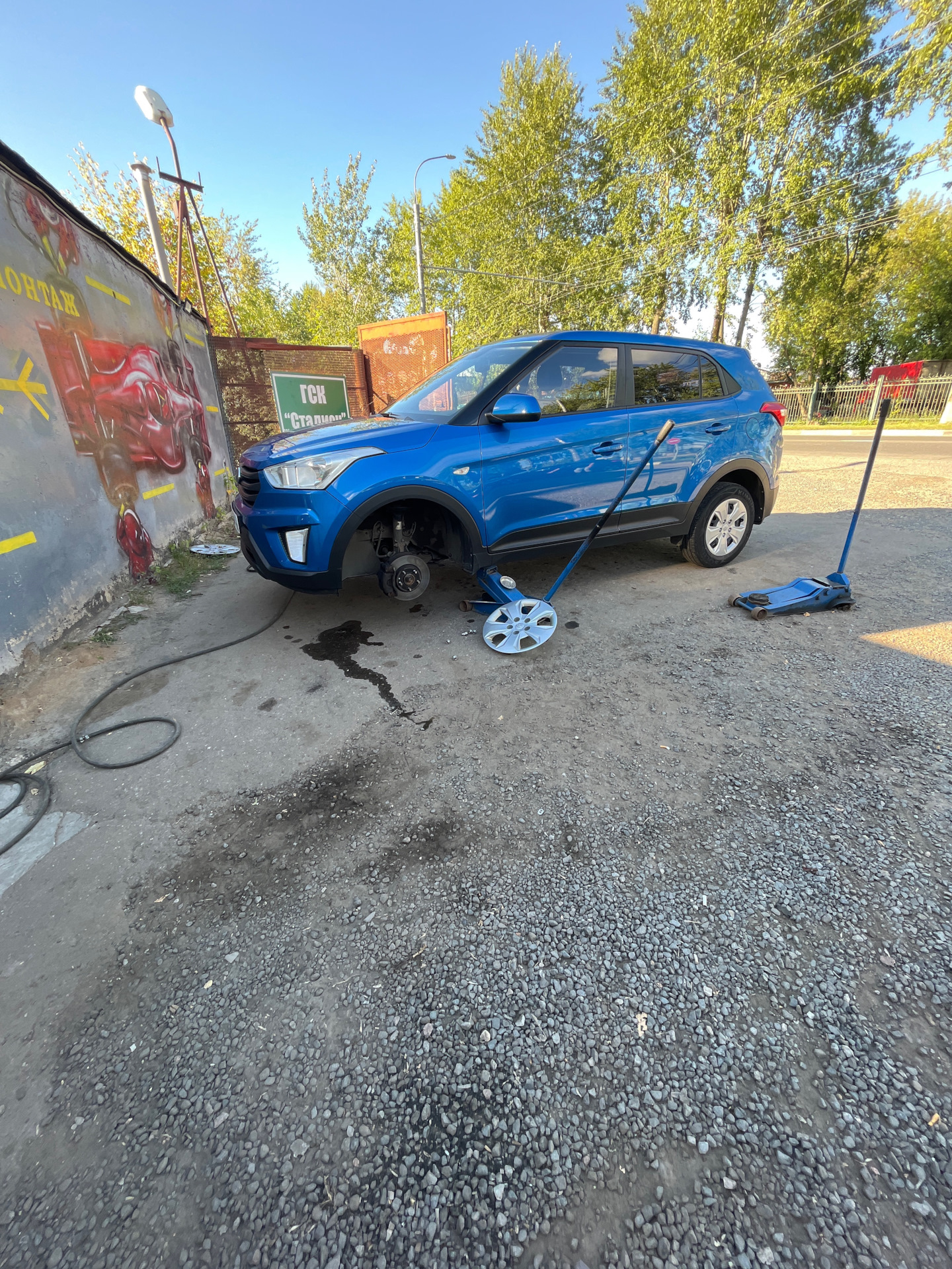

Собственно ответ на вопрос, почему я задумался о смене резины в следующем сезоне: есть вибрация и на балансировке было обнаружено, что сама резина «слегка играет восьмеркой» хотя сам по себе диск — ровный, логично, что от этого и вибрация присутствует. Вдобавок качаю до родного давления 2.3, хотя многие советуют качать до 2.2 и не париться.
корды рвутся и резина кривая-в двух шагах от винта
ей хана
Вот и я про тоже, придется менять
JPAN
ей хана
Причем было ощущение что слегка спускают колеса, думал на датчики давления и из носик, но оказалось что я просто мнительный)
