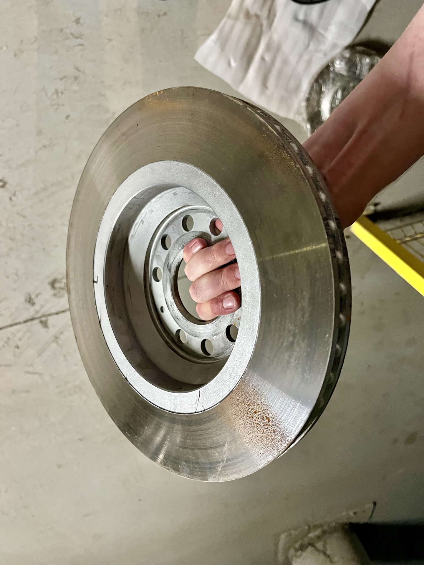

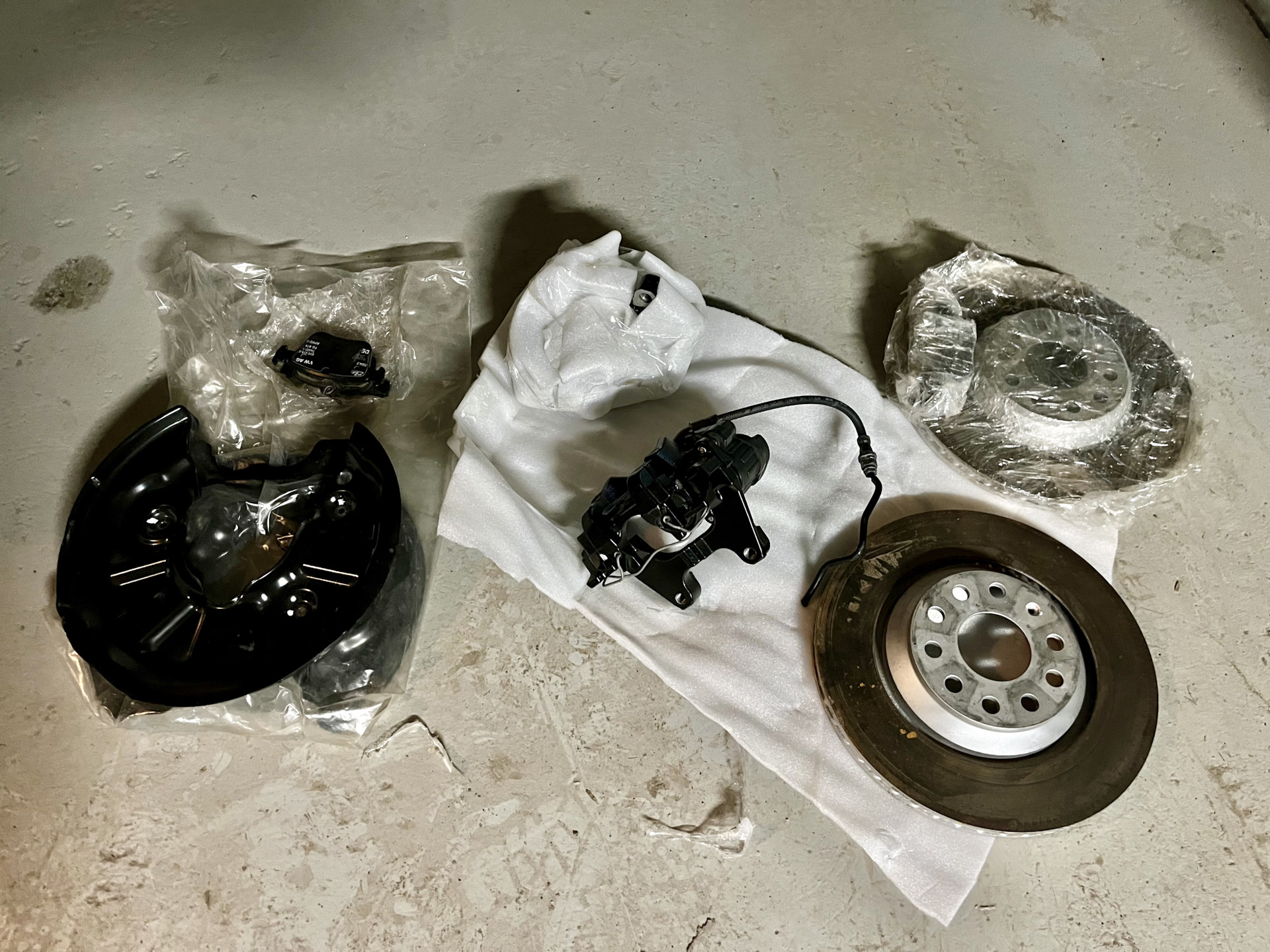

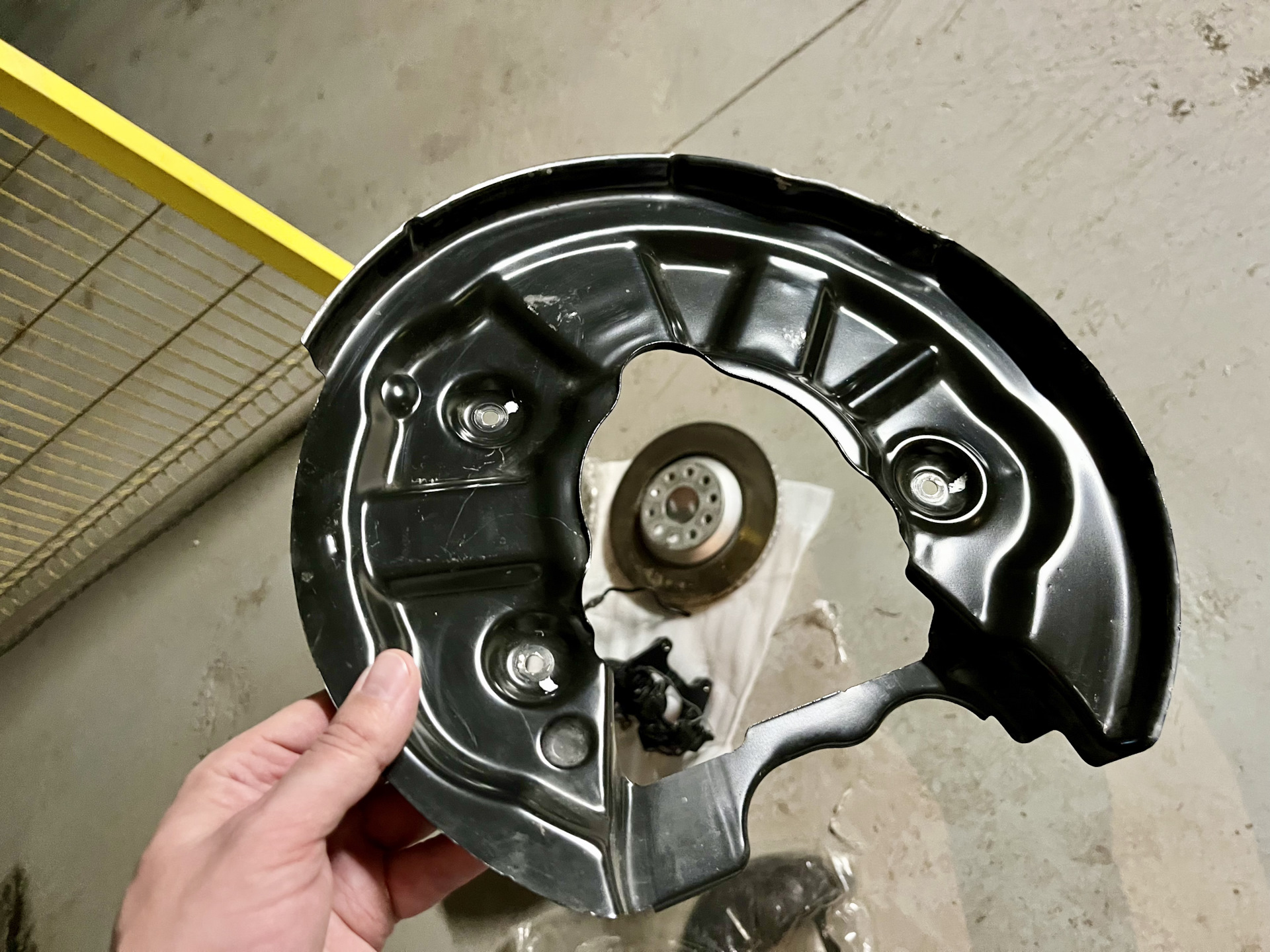

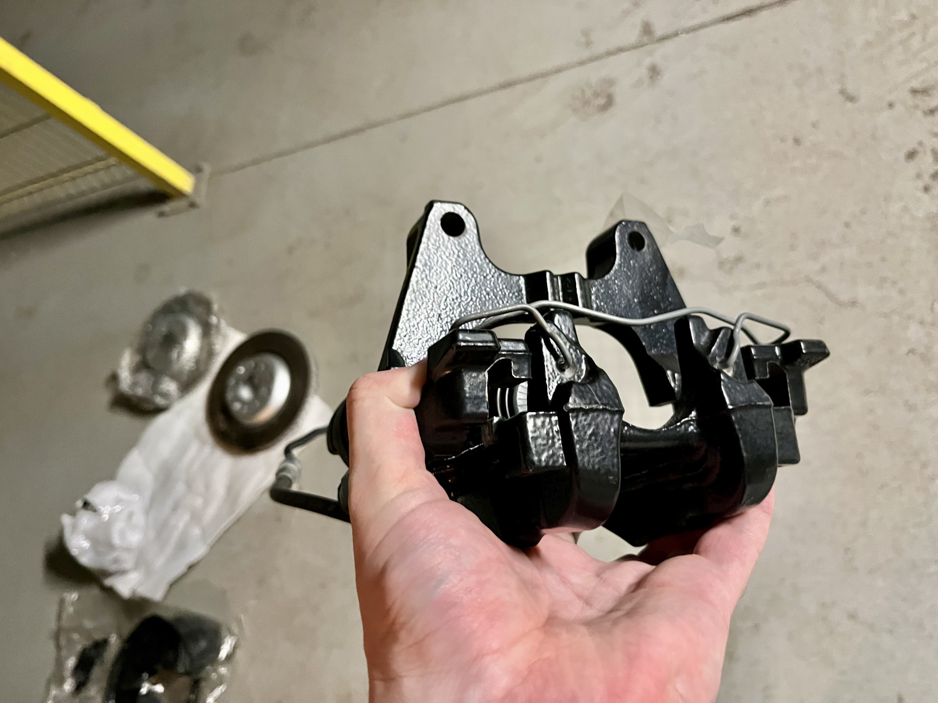

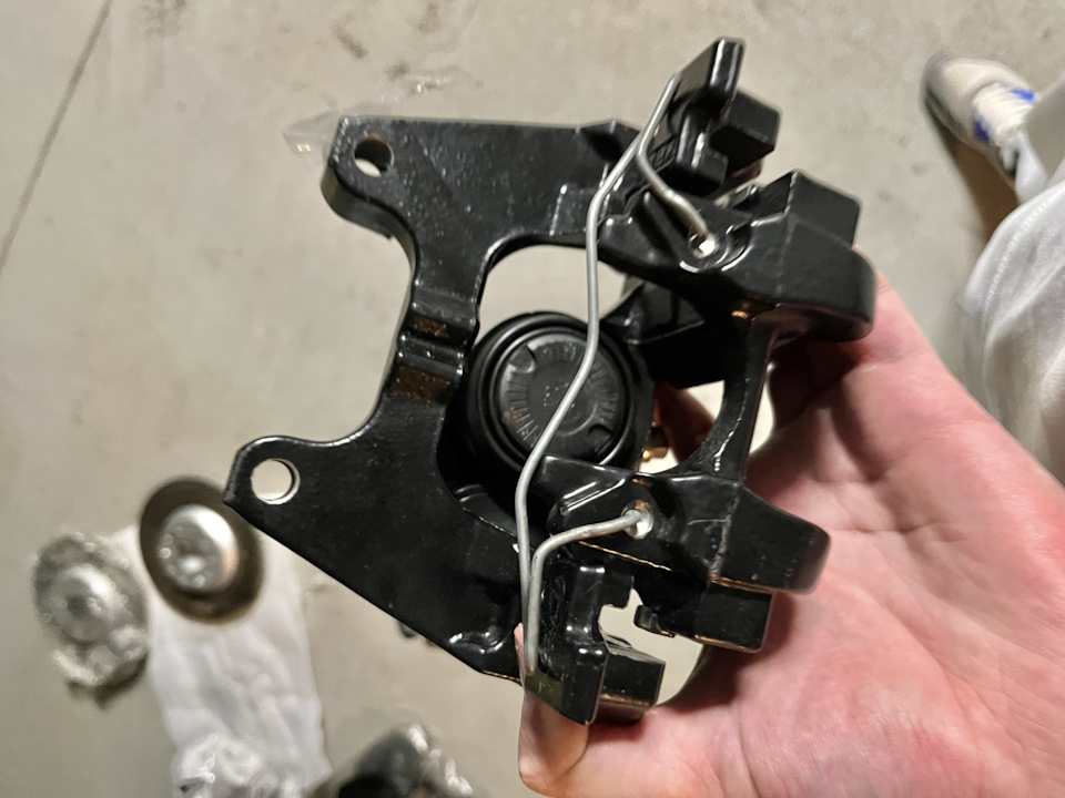

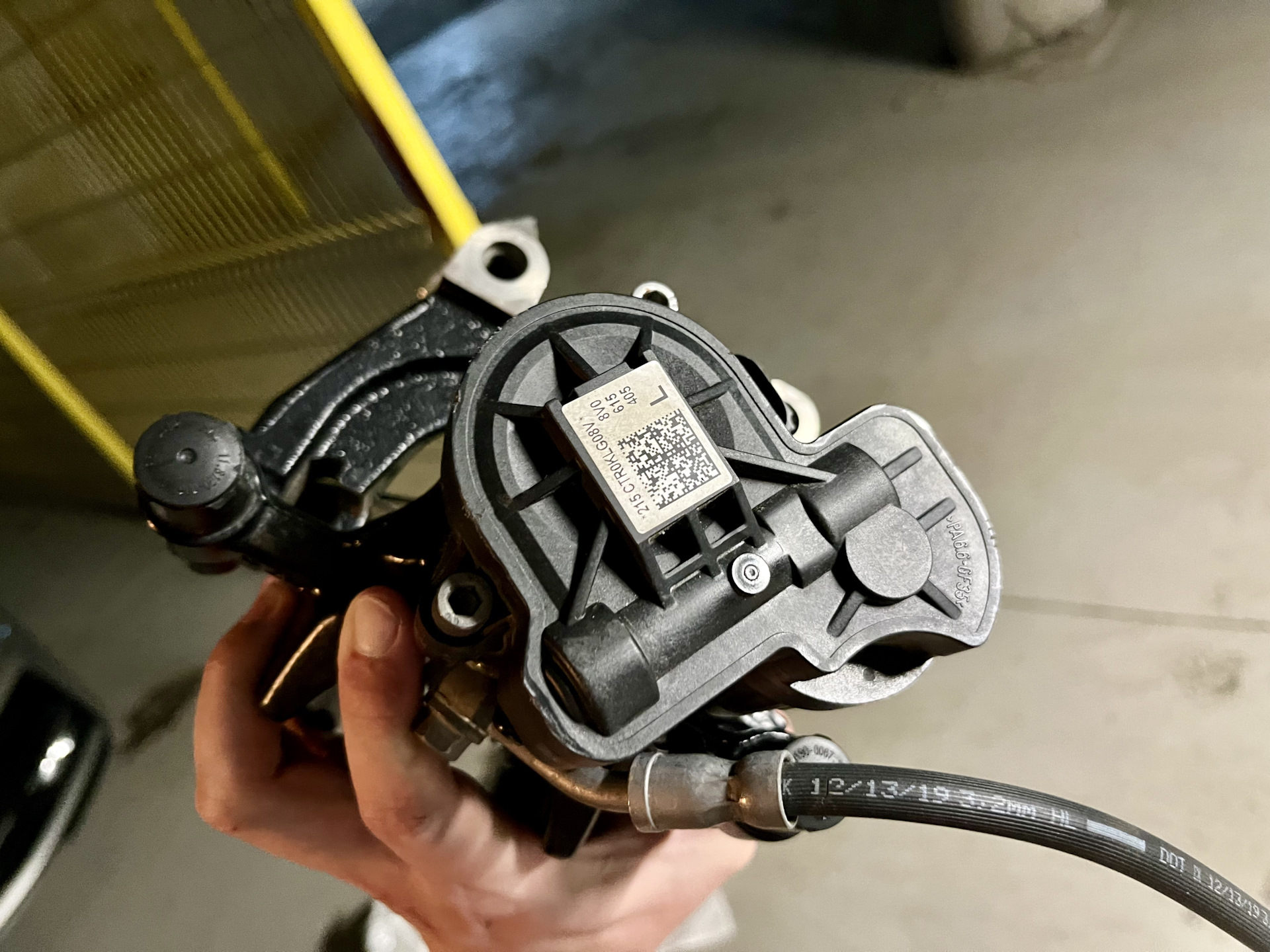

Поскольку уже на последнем издыхании находился текущий стоковый комплект тормозных дисков и колодок (300*12), а стоимость замены его крайне кусачая оказалась около ~40К, а тут же высветился почти новый комплект тормозной системы от RS3 с большим размером, а самое главное вентилируемый за 50К (нашёл здесь в барахолке), решение стало очевидным.
Как и всегда на VAG всё «болт он», ну и кодировки конечно же блока ABS 👌
За кодировки спасибо постам
www.drive2.ru/l/616163568500351856/
www.drive2.ru/l/566478562186494928/

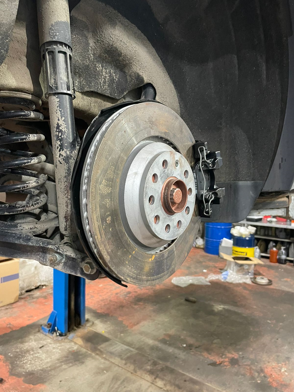

За установку спасибо нашему уже родному сервису для ваговодов Екатеринбурга в лице www.DSG96.ru

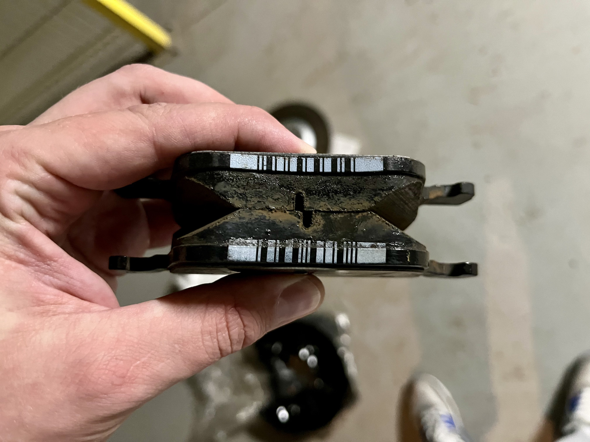

Об ощущениях напишу позже, пока прикатываются, ведь тормоза судя по всему были с совсем новой машины, что видно на фото 😁

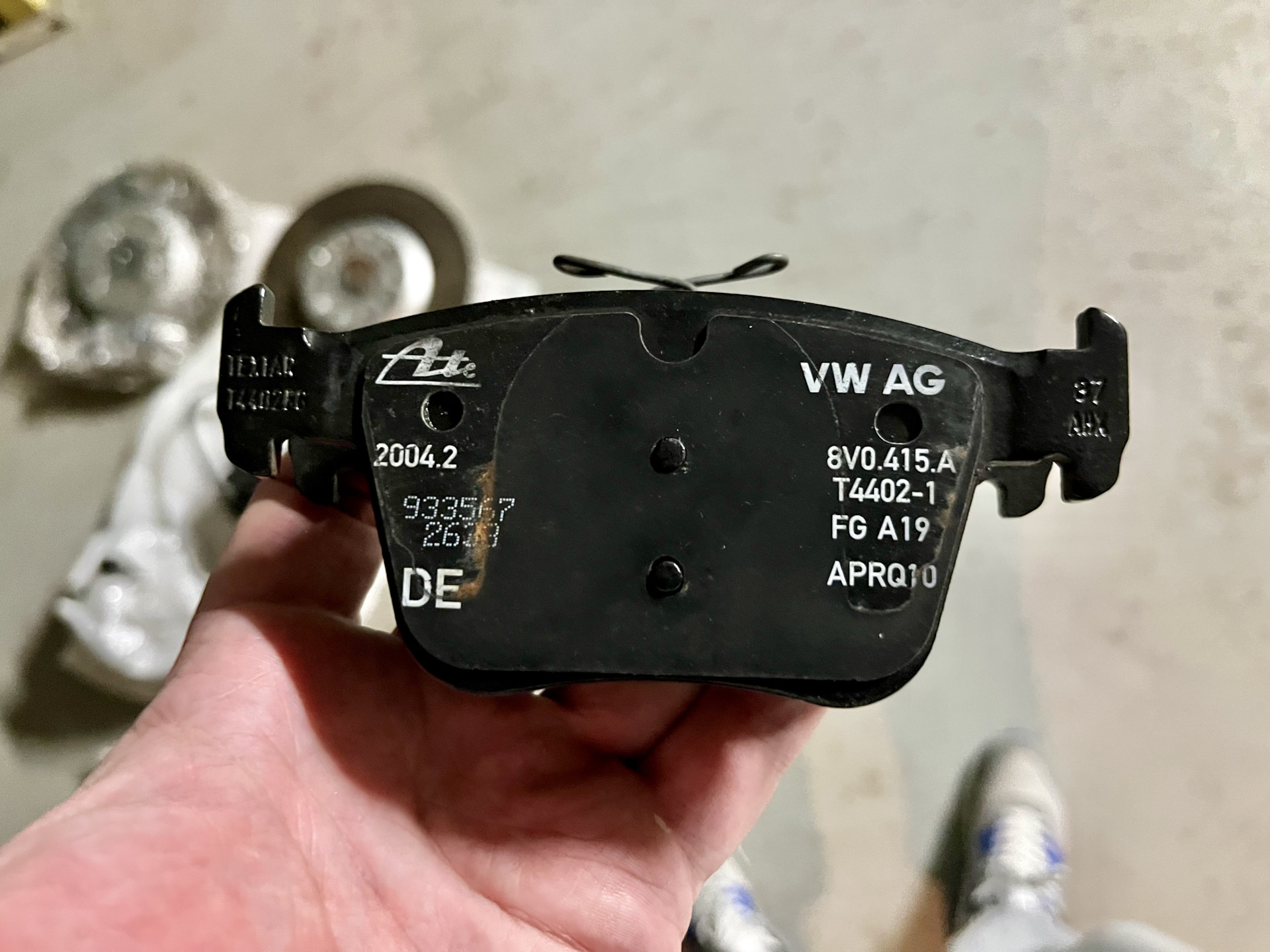

Запчасти на фото: T44021

И как по прошествии нескольких месяцев? Разница есть?
Разница есть при резком торможении на высоких скоростях на трассе, в городе разницу сложно заметить.
ок. спасибо за ответ)
И сколько стоят расходники теперь на новый сетап? )
Колодки по размеру что на 300 мм что на 310 мм — одинаковые.
Так что тут на свой вкус)
