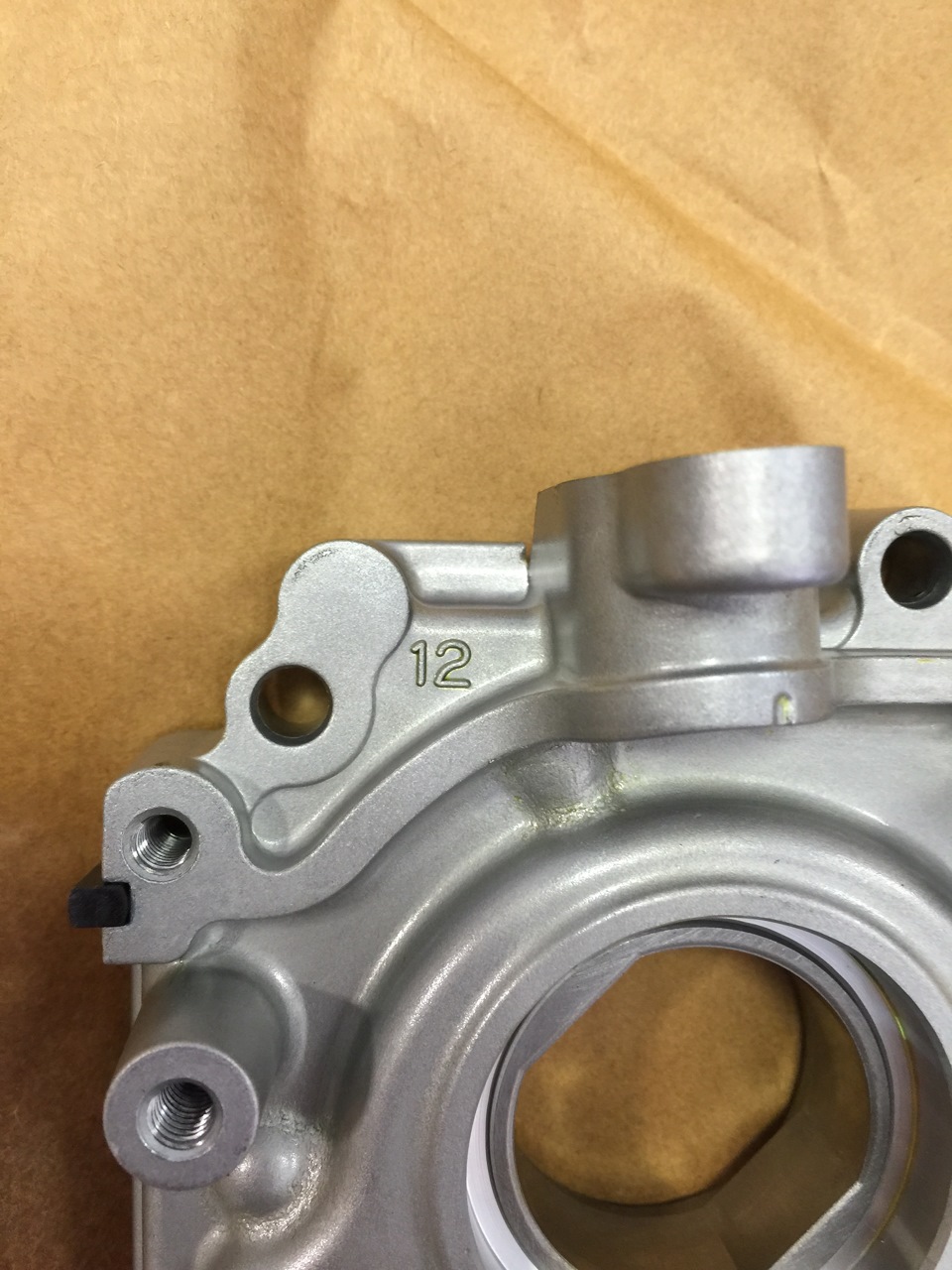

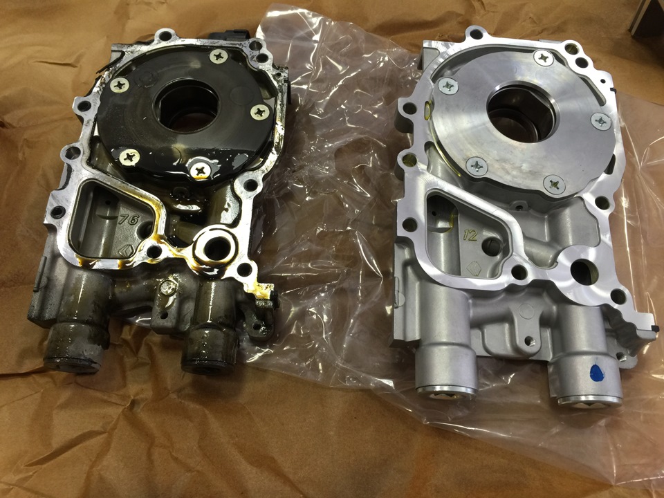

Есть такое мнение у субаристов, что самый офигенный масленный насос это Маслонасос Subaru 12, и только он реально качает =)
поэтому было принято решение поставить именно его =)
Ну что же заказали мы его, парт номер 15010A310, и чисто случайно, решили поменять его сегодня!
и вот они лежат ждут =)

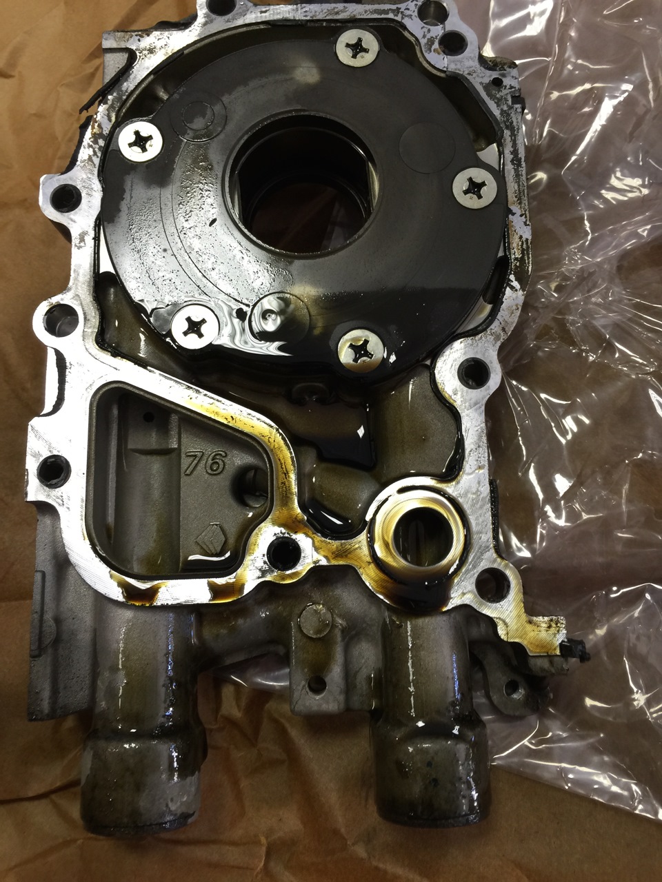

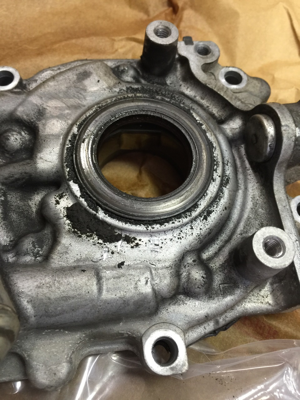

на сколько же было наше удивление, что мы вовремя решили его поменять!
Едрен батон сальник выдавило!

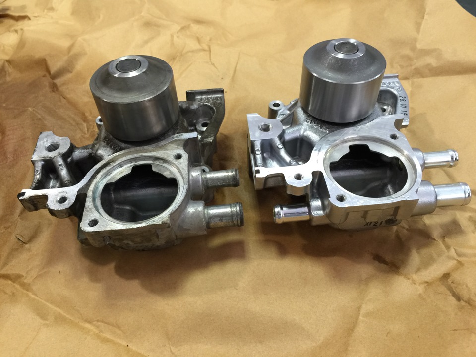

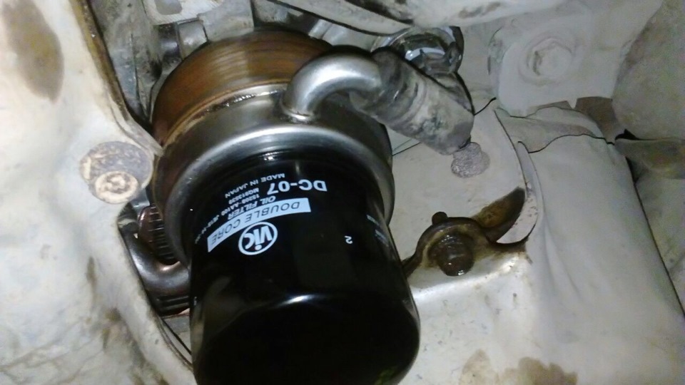

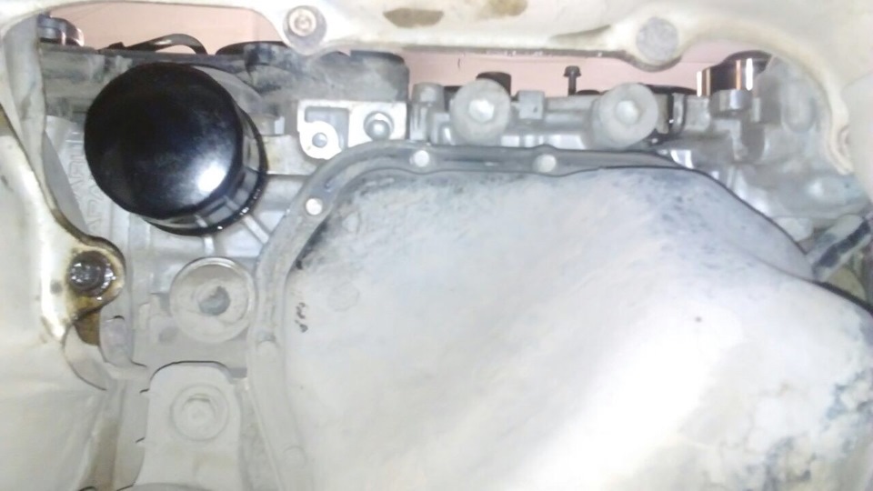

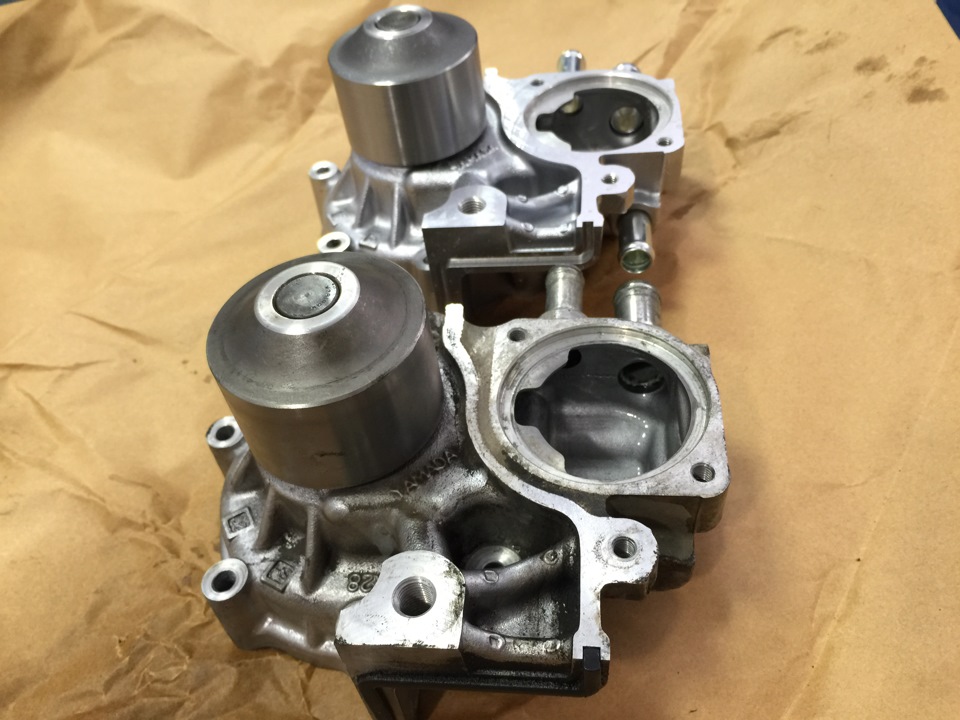

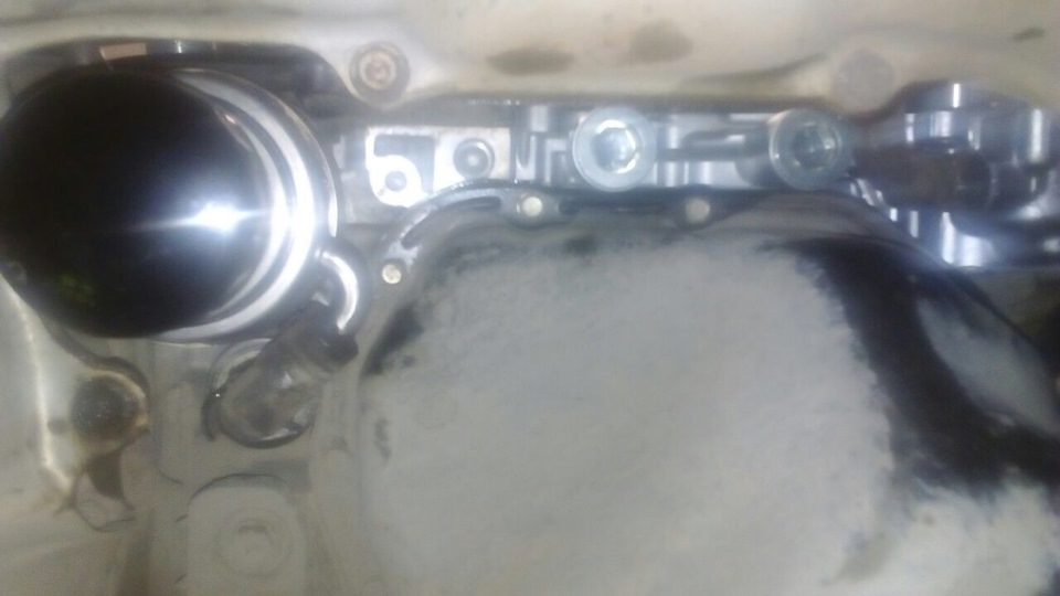

Потом мы принялись за установку Теплообменника (скоро лето и перегревать масло совсем неохото).
для его установки на понадобилась новая помпа,
21111AA240 ПОМПА
найдете отличие? =)

Дима, гаечки законтри, они меня подъе…ли еще на легаси немного открутились и давануло сальник насоса в -32! Сказали в плеяде когда к ним притащил что одна из редких но метких болезней!
сделано )
SUBARISTI
Парни, вы о тех что на внутренней стороне маслонасоса?
Да, под крестовую отвертку, если не ошибаюсь.
Понял, благодарю)
Самый клёвый это 11 насос. Из таблицы ниже будет понятно что производительность при холостых у 11 и 12 идентична, а вот при высоких 11 насос качает значительно больше. К тому же 12 создает давление на 30% больше чем 11.
10 мм при 600 rpm прокачивает 4.6 L\min давление 14 psi при 6000 rpm прокачивает 47 L\min давление 42.6 psi
11 мм при 600 rpm прокачивает 6.4 L\min давление 14 psi при 6000 rpm прокачивает 63 L\min давление 56.8 psi
12 мм при 600 rpm прокачивает 6.5 L\min давление 14 psi при 6000 rpm прокачивает 59 L\min давление 85 psi

А КАКОЙ У 11 НАСОСА ПАРТНАМБЕР? У ДВЕЁНАДЦОГО Я ТАК ПОНЯЛ — 15010A310 — ПРАВИЛЬНО?
10mm 15010AA300 — STi 04-07
11mm 15010AA360 — STi 08
12mm JDM STi 15010AA270 — старый номер, его замена 15010AA310
Все подходят на EJ

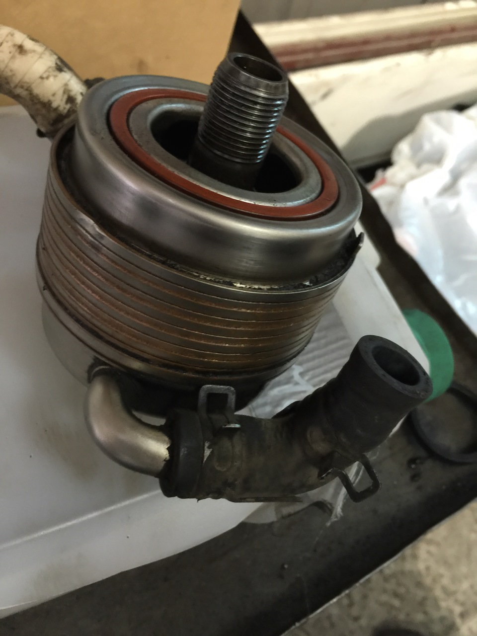

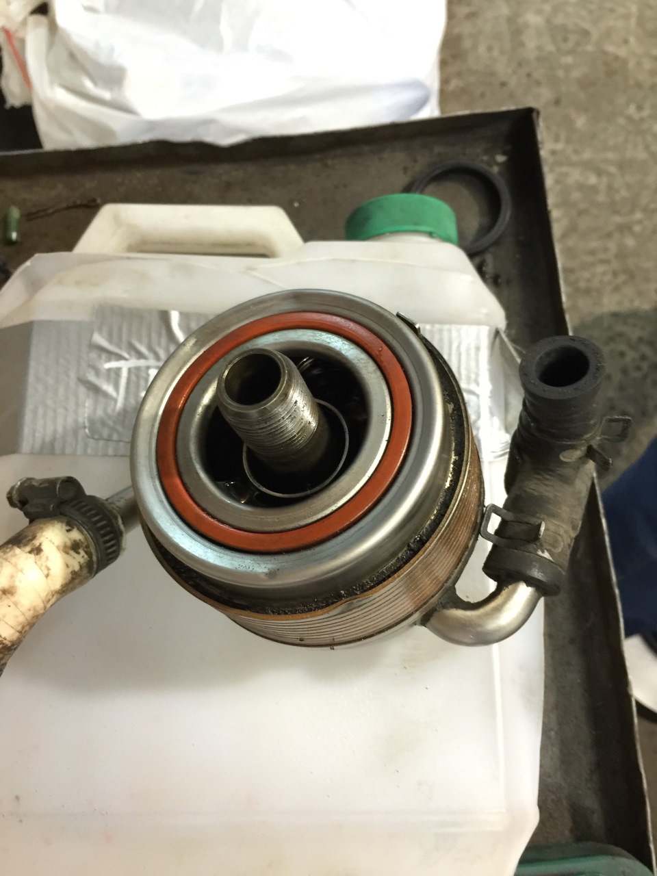

Вообще — этот теплообменник для ускорения подогрева масла, а не для его охлаждения. Для стран с жарким климатом он не устанавливается.
Аналогично и теплообмениик АКПП…
Я чето понял мастера чтоьс ним температура на градусов 10 меньше будет
Нет, зимой быстрее прогреваться будет.
Теплообмениик и маслокуллер — это принципиально различные вещи. Причём, одно другому не мешает!

Тепло обменник и прогревается и охлаждает масло.не морочте людям голову

Была такая проблема — выдавило полностью, 200 км ехал дымил сгоревшим маслом на глушителе, благо была поздняя осень и масло было в запасе.
Кроме замены ремня ГРМ и сальника коленвала выявилось ослабление винтов внутренней крышки маслонасоса — причина по которой выдавило сальник. Поэтому всем советую при удобном случае винты (5 штук) на красный фиксатор. Удачи!

А насос на герметике или прокладке к блоку?
Уважаемый, а Вы не задавались вопросом почему выдавило сальник на старом и соответственно меры предосторожности при установке нового маслонасоса.
Нннннеетт, кстате надо подумать почему
partizan15
На масло нормальное надо переходить )))))
Не факт т
Завтра на старом болты проверим

на 12 мм на холостых просадки нет?
Неа, а должен? В пятницу будем проверять все
По таблицам 11мм лучше.
насколько я помню, оптимален на 11, 12мм — на оборотах хорошо, но есть просадка на холостых

А от теплообменника второй шланг куда идет, не тот, что на помпу?
Эмн не понял
Помпы отличаются наличием дополнительного штуцера для теплообменника. А на теплообменнике второй шланг куда подключается?
А второй в блок(там заглушку надо убрать), чуть позже фотку кину, она на телефоне
