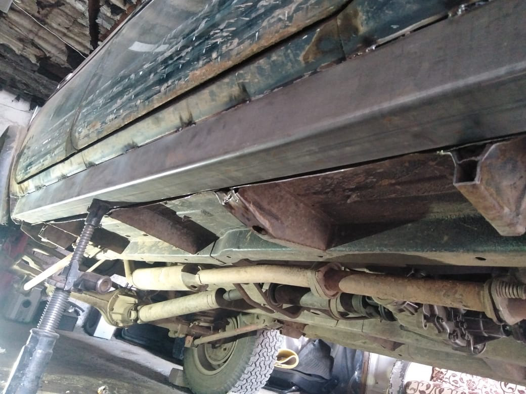

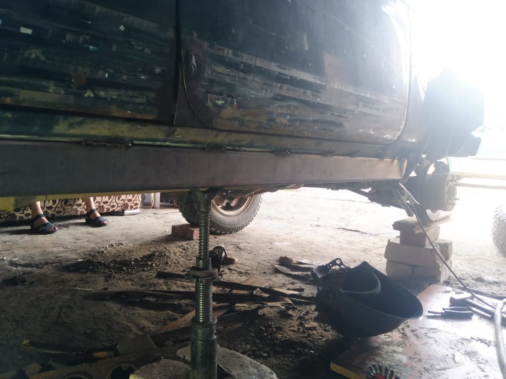

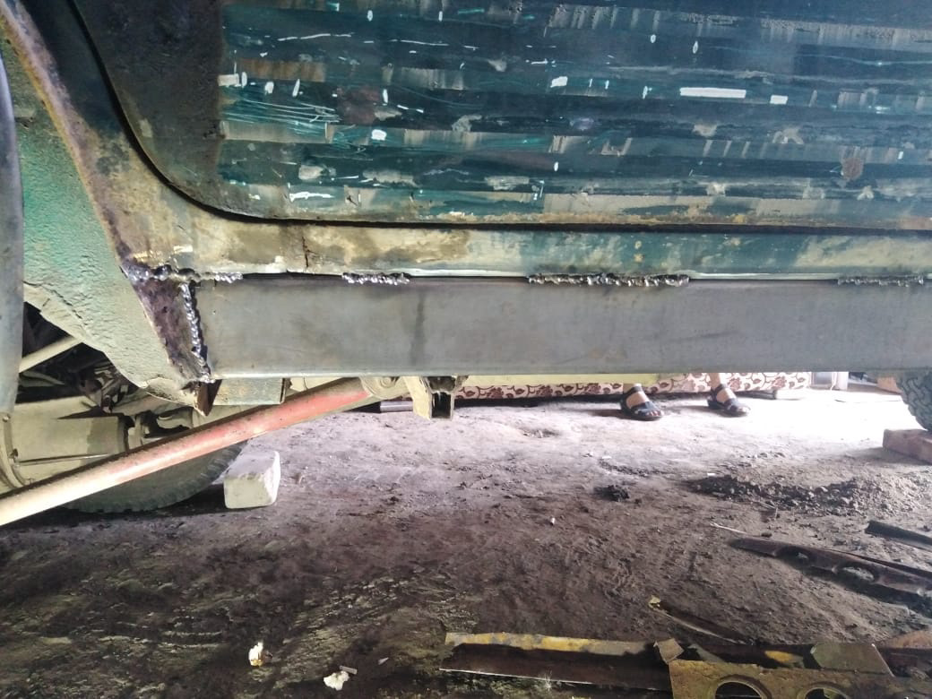

Профиль в пороги 80*80*3мм. Были порваны усилители в салоне. Кузов гулял.
току побольше прибавь и хорошо будет
а ты это потом песочить будешь? сварные швы — полный трэш, кровь из глаз идёт при виде такой сварки
Ты профессиональный сварщик? Работаешь с металлом? Пока не решил как красить буду.
А при чем тут я? Я если б варить не умел, то попросил бы более опытного человека, чем такую хрень лепить.
Серж ты если в сварке не шаришь, не надо судить о сварочных швах по фотографии))
Я работаю на производстве, дядя. Ты если к машине относишься как к консервной бпнке, то так и скажи, все вопросы отпадут. Напиши, что на машину пох, учусь на ней варить. А не шаришь ты.
Никто сварщиком не родился, для начинающего швы нормальные. Болгарской почистить и ок.
SerJ27RuS
как будто мало напряжения и большая подача. проволока просто наплавляется. провара нет . даже краска рядом со швом не обгорела. сужу по личному опыту.
