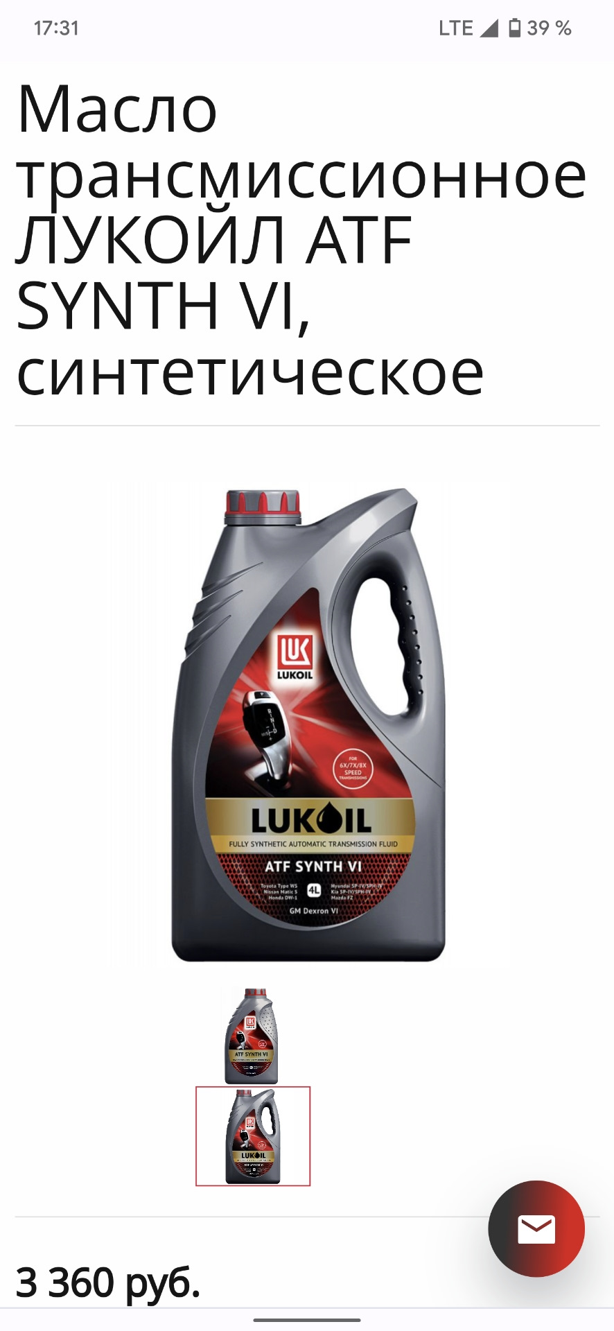

Масло залил ЛУКОЙЛ ATF SYNTH VI (подсмотрено у Mr-BelvikSpB ) так как цена приемлемая и вроде масло не плохо себя показывает в эксплуатации. По крайней мере мне не удалось найти негативных мнений на счёт данного масла, посмотрим как себя покажет, пока всё отлично. Приобретал масло в официальном интернет магазине Лукойл, 3 канистры по 4 литра, доставка СДЭКом была бесплатной.
По стоимости 10080 руб вышло 12 литров масла, из них литр остался.
