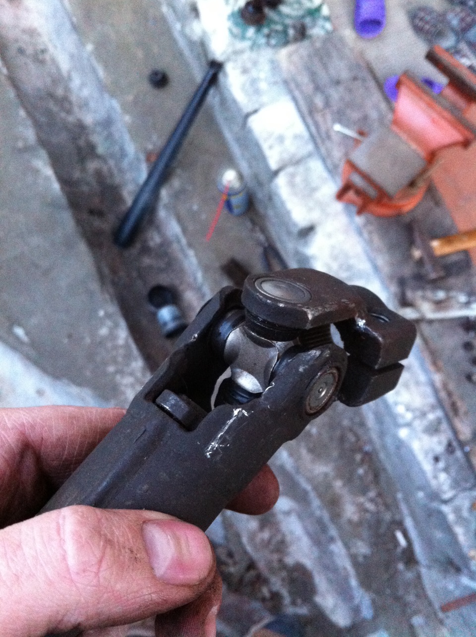

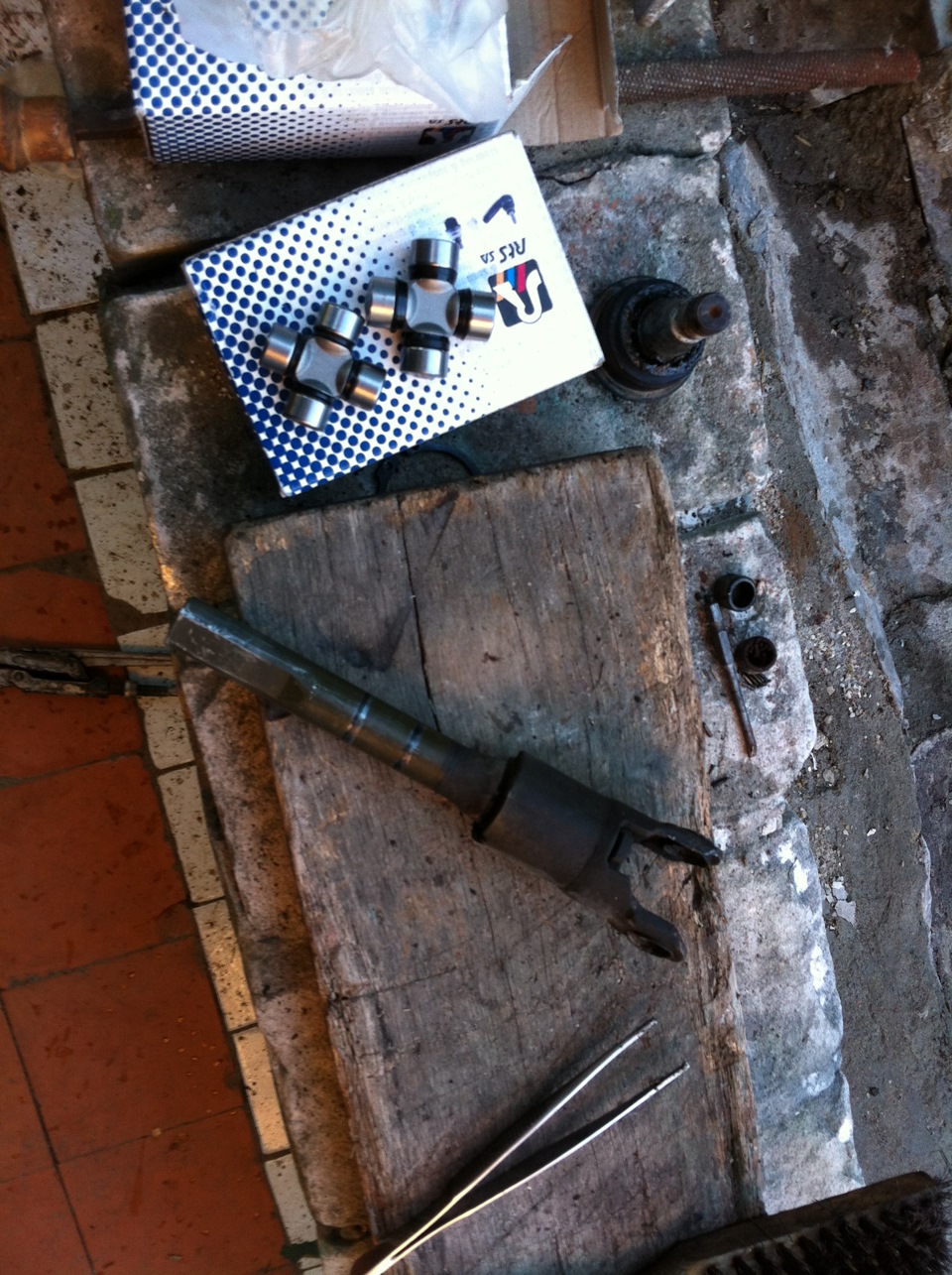

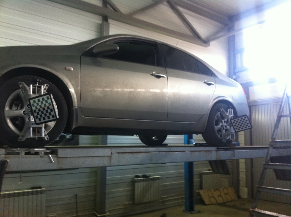

Спустя несколько дней все пришло и выделил вчерашний день замене этих деталей. К сожаления фоток мало, так как было не до этого, но все подробно описано на primera-club.ru. Со стойками стабилизатора проблем не возникло, а вот шаровые пришлось запрессовывать нагрев рычаг строительным феном(по другому никак не хотели садиться). К сожалению все поменять так и не удалось, так как не хватило времени(( Задние втулки со стойками я оставил до следующих свободных дней. Крестовину собирал на основе ST1639 по совету Hixx за что ему благодарность! Крестовина встала идеально, запрессовывал тисками и ничего не стучал молотком. Результат проделанных работ очень порадовал: исчезли посторонние стуки и звуки в подвеске, управление стало очень четким, так как был убран еле заметный люфт старой крестовины. Сегодня заехал на развал-схождение и насладился приятной ездой по трассе на обновленных деталях))

Опасное энто дело… Крестовины менять так… Ну это чисто мое мнение…
Чем же опасно
какой шанс того, что эта крестовина не вылетит?
Она запрессована и закернена. На стокововом варианте как раз вылетела на раз когда выбивал. А я сделал понадежнее чем было

Тоже менял эту крестовину, брал вал в сборе… имхо на рулевом не стоит экономить
Полезное дело, тоже недавно обновил крестовины (только зачем то взял 1640 и 1540, великоваты чутка, но поменял на обоих валах сразу).
1639 крестовина куда ставиться, на часть которая с валом или на маленькую часть?
Сам вал — крестовина с двумя чашками от 1639 + две чашки используем от 1539
Вал — 1639, скоба с отверствием под болт — 1539? Правильно понял?
Для того чтобы собрать новую крестовину используем две крестовины 1639 и 1539. Саму крестовину берем от 1639. Большие чашки с игольчатыми подшипниками используем от 1639, а малые чашки от 1539. Не знаю как описать более подробно)))
Это я понял, вот 1639 чашки мы запресовываем в вал, а чашками 1539 запресовываем в скобу которая с болтом, так?
Наоборот

Там понятно будет когда все разберешь. В любом случае промеряй штангелем!
спасибо большое, буду завтра ковырять, а то щелчки в руле достали уже
Скорее всего подшипники рассыпались в крестовине
Ну кроме щелчка, все нормально ни стуков не люфта
У меня тоже не было люфта как мне казалось, но когда разобрал оказалось все иначе
Я сальник менял на рейке, люфта не было, проверял. А вот после зимы повились щелчки
