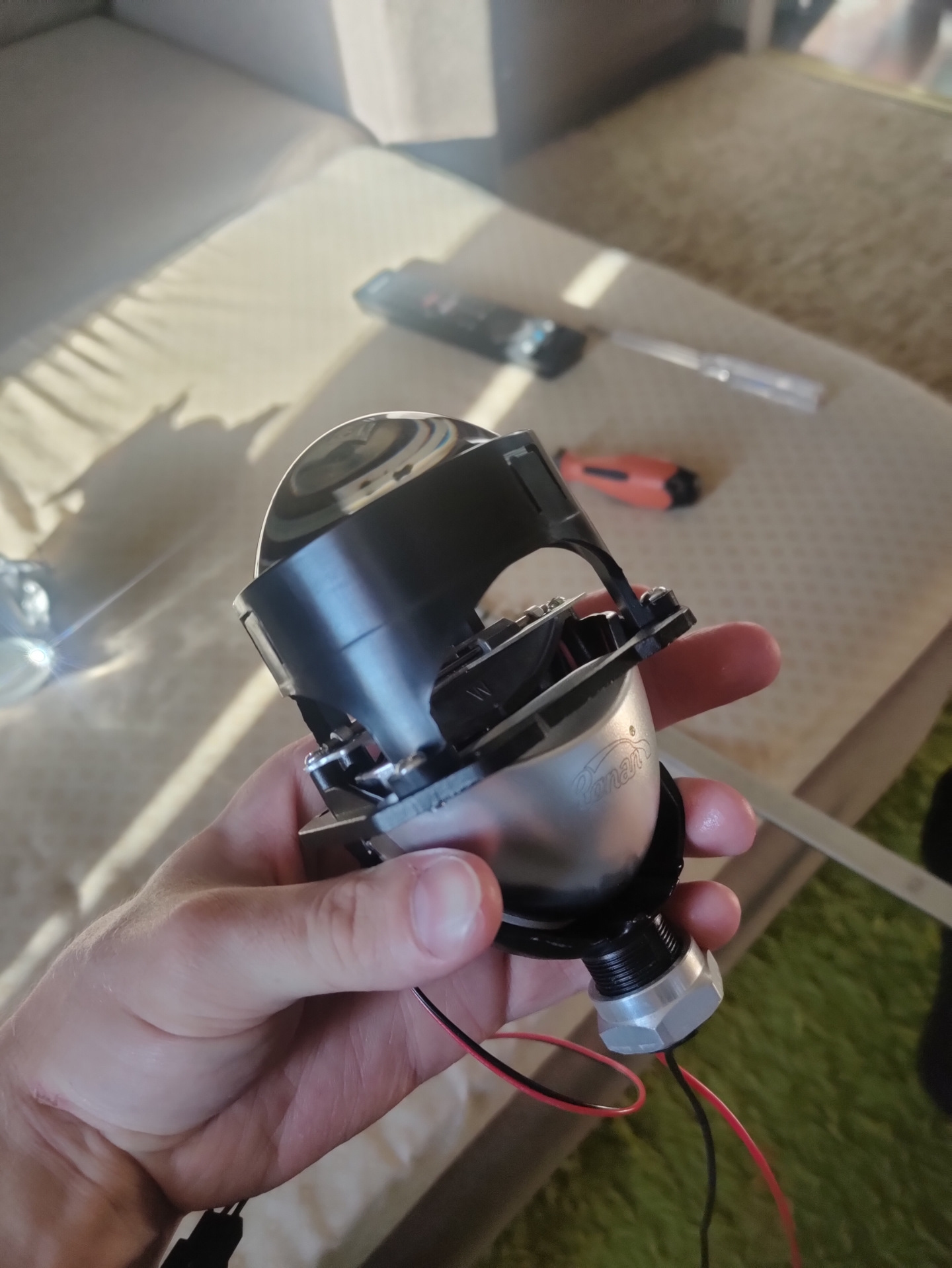

Но тут удалось попасть в выгодный курс на али, и были заказаны омлет модули (ссылку не надо просить, по ней уже подорожало, есть варианты дешевле, ищите по названию) Ronan 2,5
Старые ориг фары валялись в гараже, так что снял с них линзу и отрисовал на бумаге крепежные отверстия, затем снял размеры с крепежей линзы
Все это дело совместил в одно и получилось что-то такое
Далее пара примерок, все встает, но пришлось немного доработать корпус линзы и рассверлить отверстия.
Аудос постоял несколько часов во дворе без фар, и вот итог:
Осталось только отрегулировать свет, в чем помогла парковка окея, изолента и рулетка
И все, радуемся свету (пока нет на самом деле, ночью не выезжал, но выглядит явно лучше, и даже в светлое время свет виден)
С ярким белым светом вид, конечно, значительно свежее, очень уж достал этот желтый галоген, который еще и не светит нифига
Такие дела, хоть иногда надо делать что-то полезное)
За сим все, всем всего хорошего

Вчера пришли 3.0 дюйма, другу заказали на шкоду А5, по сумме 4600 руб
Отлично, получается фары не расклеивал, установил через отверстие замены ламп? Установил в Depo новые фары?
И ещё, к маске как закрепил не понял?!
Установил в дэпо через заднюю крышку. На рамку переходную, закрепил родными деповскими гайками, а к рамке линзу на винты
Тоже не хочется все это разбирать и кромсать отверстие, но с другой стороны я не знаю насколько разный свет у 2.5 и 3.0, линзы без проблем залезли в отверстия?
Да, вполне. Сначала переходная рамка, потом линза. Свет у 3 будет конечно лучше, особенно если хорошие, но в городе и так отлично
Интересно насколько лучше)
Зависит от линз
Сейчас смотрю на Aozoom, но не могу определиться, кромсать или не кромсать
С родным дальним светом соосно встали линзы?
А честно говоря хз, не проверял конкретно с дальним. Но сравнивая со стандартной линзой — горизонт был одинаковый, и так как рамка плокая и одинаковой толщины, можно сделать вывод, что если депо при изготовлении фары ненакосячили, то все должно быть ровно
