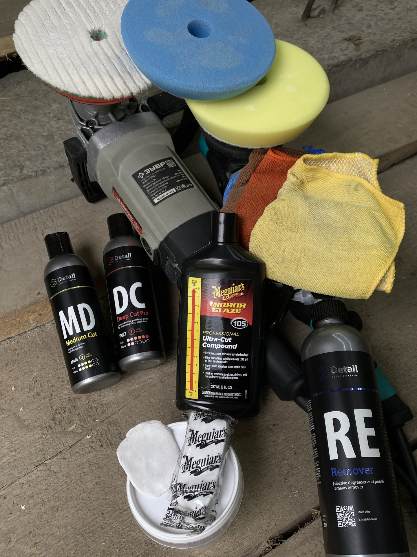

Перед полировкой сделали закупку продукции для сие мероприятия у Detail, а также провели подготовительные работы
Приступаем

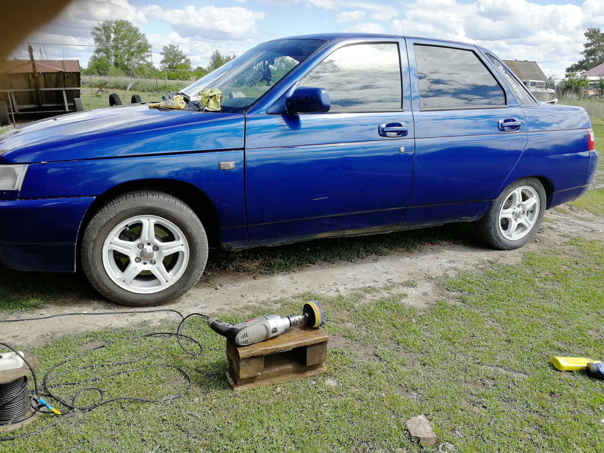

Берём гибридный мех. По советам коллег установил его сначала на экцентрик. Паутину он, скрипя зубами, убирал, но царапины поглубже давались сложно и ооооочень долго.
Установил на ротор — работа пошла намного веселей.
Горизонтальные поверхности в довольно сильных микро царапках, и все убрать, конечно, не смог, в силу опыта.
За 7 часов прошёл все машину мехом в 2 прохода с пастой DС "DEEP CUT PRO" 250 МЛ для глубоких царапин
Данный мех греет лак ну крайне быстро. Хорошо это или плохо — пока ещё не решил)
Подкладка, как я и писал в предыдущем посте, очень выручала, а пару раз даже меня простила за неосторожность)
Круг на машине лежит хорошо и отлично скользит, довольно долго держался и не набирал в себя пасту. Как следствие начинает «скакать». Почистил его и доделал последние 3 элемента.
Делал как, допустим, дверь: делил на 3 части, по 4 капли на круг и погнал.
1 часть отдыхала от полировки, переходил на другую и тд

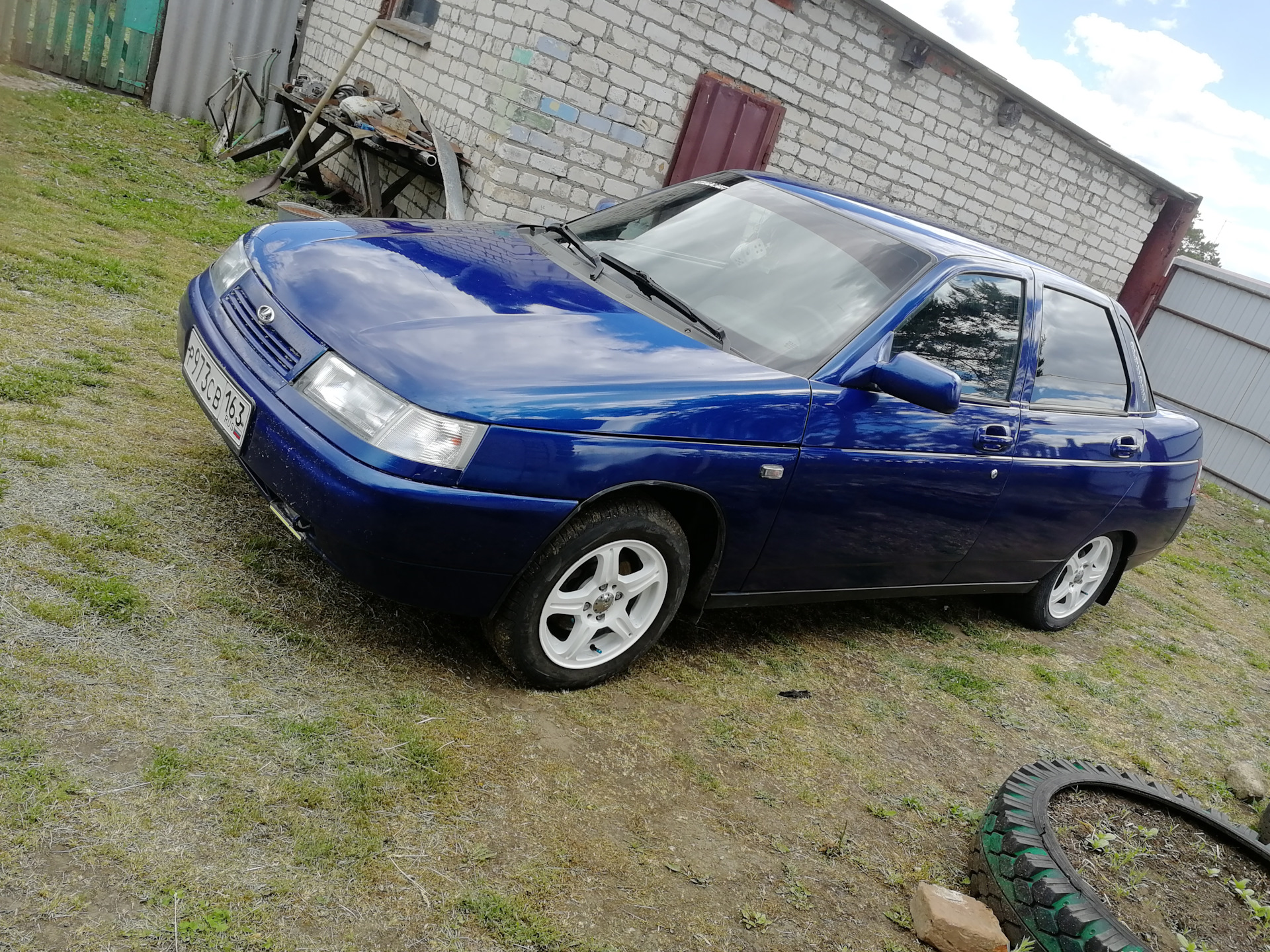

На следующий день обезжирил поверхность от старой пасты и пошёл уже на эксцентрике синим средним по жесткости кругом и среднеобразивной пастой MD "MEDIUM CUT" 250 МЛ
Тут уже, конечно, намного веселей, даже, можно сказать, легче. Машинка по ЛКП летит, баловался оборотами. Если нажимать на машинку и дать немного оборотов, синий круг так же хорошо греет лак.
Машина после данного прохода налилась ещё сильнее наливаться цветом. Те царапки, которые я не убрал ( умышленно ) — она сгладила, загладила, зализала. Они стали намного меньше видны, что, конечно, только радует
И последний проход делал на эксцентрике с желтым мягкий кругом и пастой Meguiar's Ultra-Cut Compound
Возможно, данный проход уже был лишним, но делал для себя, и вообще пробовал, что и как. Данная паста самая жидкая, время на манёвр чуть больше.
Хочу заметить — ни одна из 3 паст не разлеталась в процесс работы.
И уже получился результат

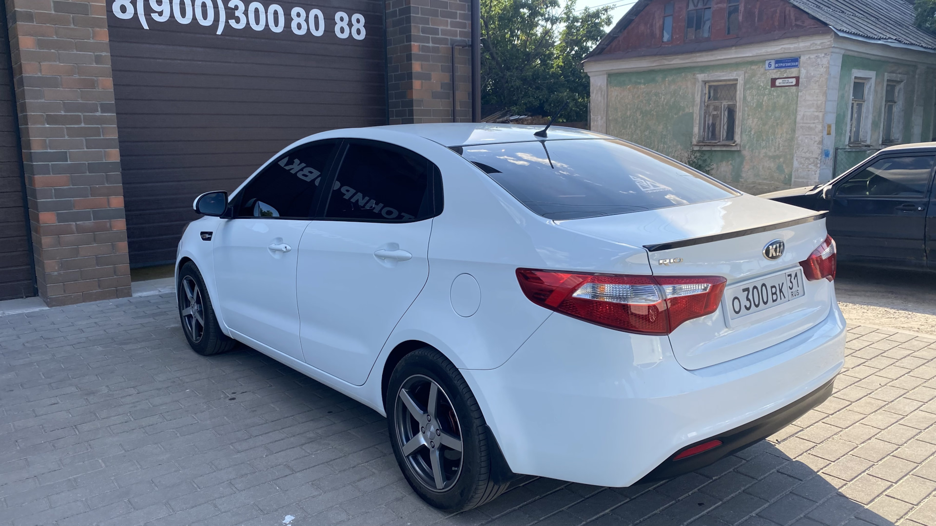

Белую тачку полировать кончено не благодарное дело) эффект вау не заметен как на цветных) но если сам знаешь что все отлично…это греет душу)
В жизни конечно яичек все))
TimesNewRoman
Белый цвет самый лёгкий в полировке он многое прощает, на нём практически ничего не видно, но он и самый дешёвый.)
Я и говорю что полировка не показывает то что получилось) многое не видно)
