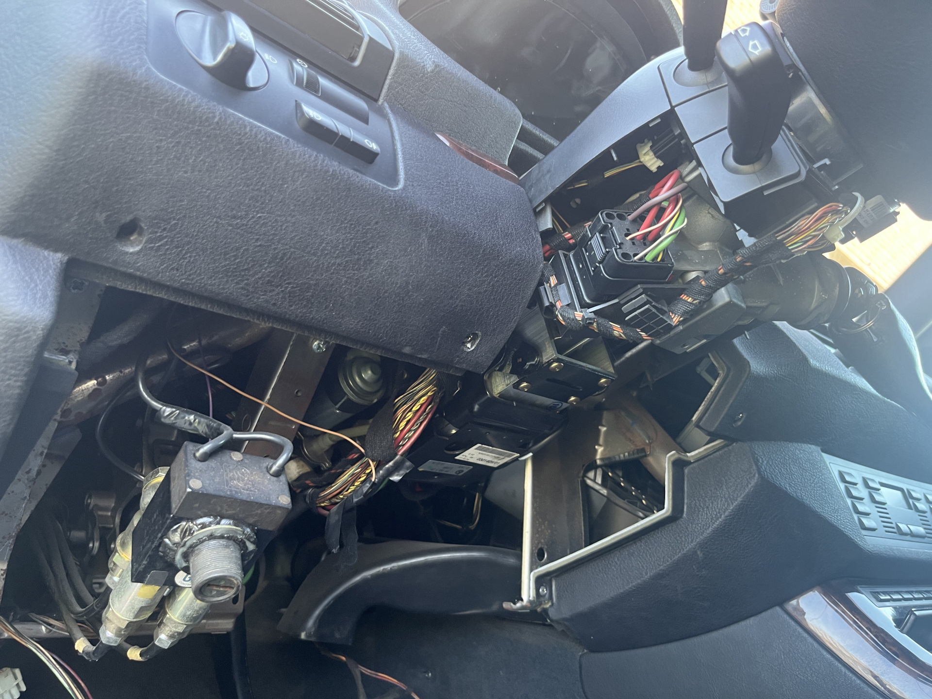

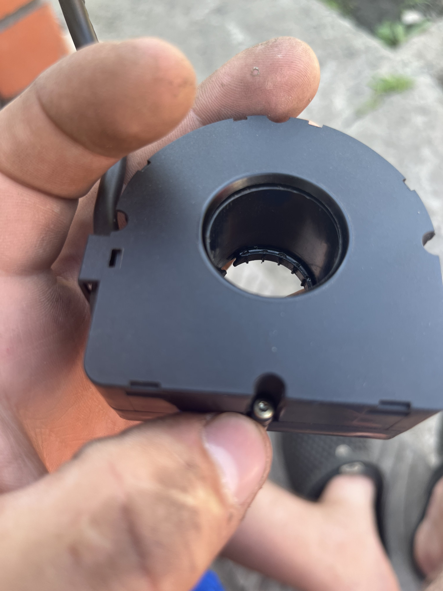

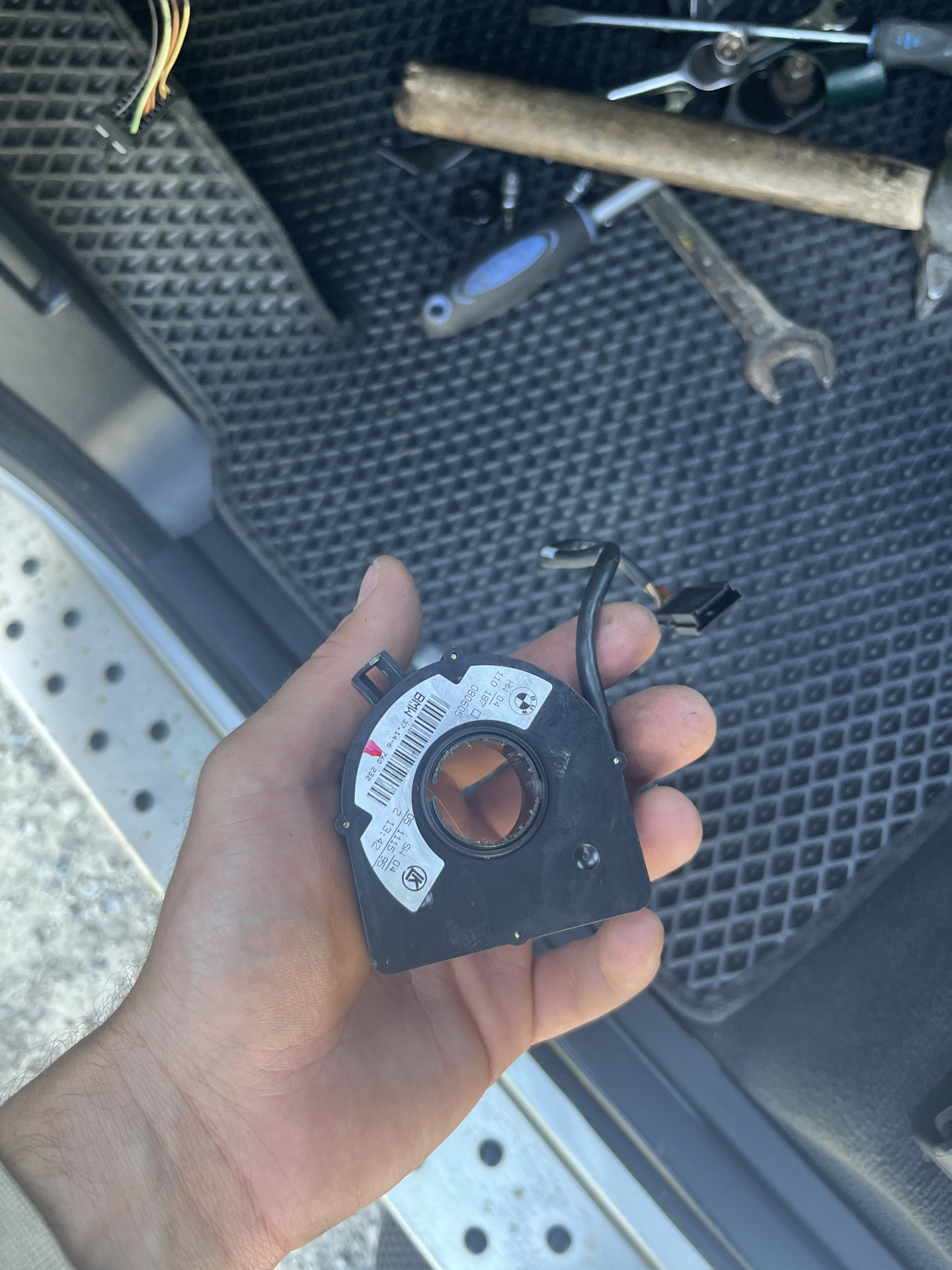

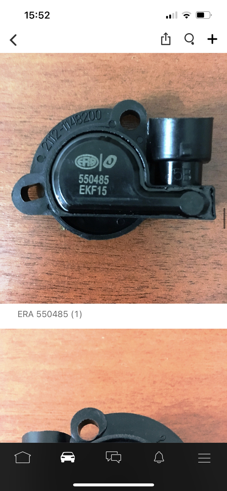

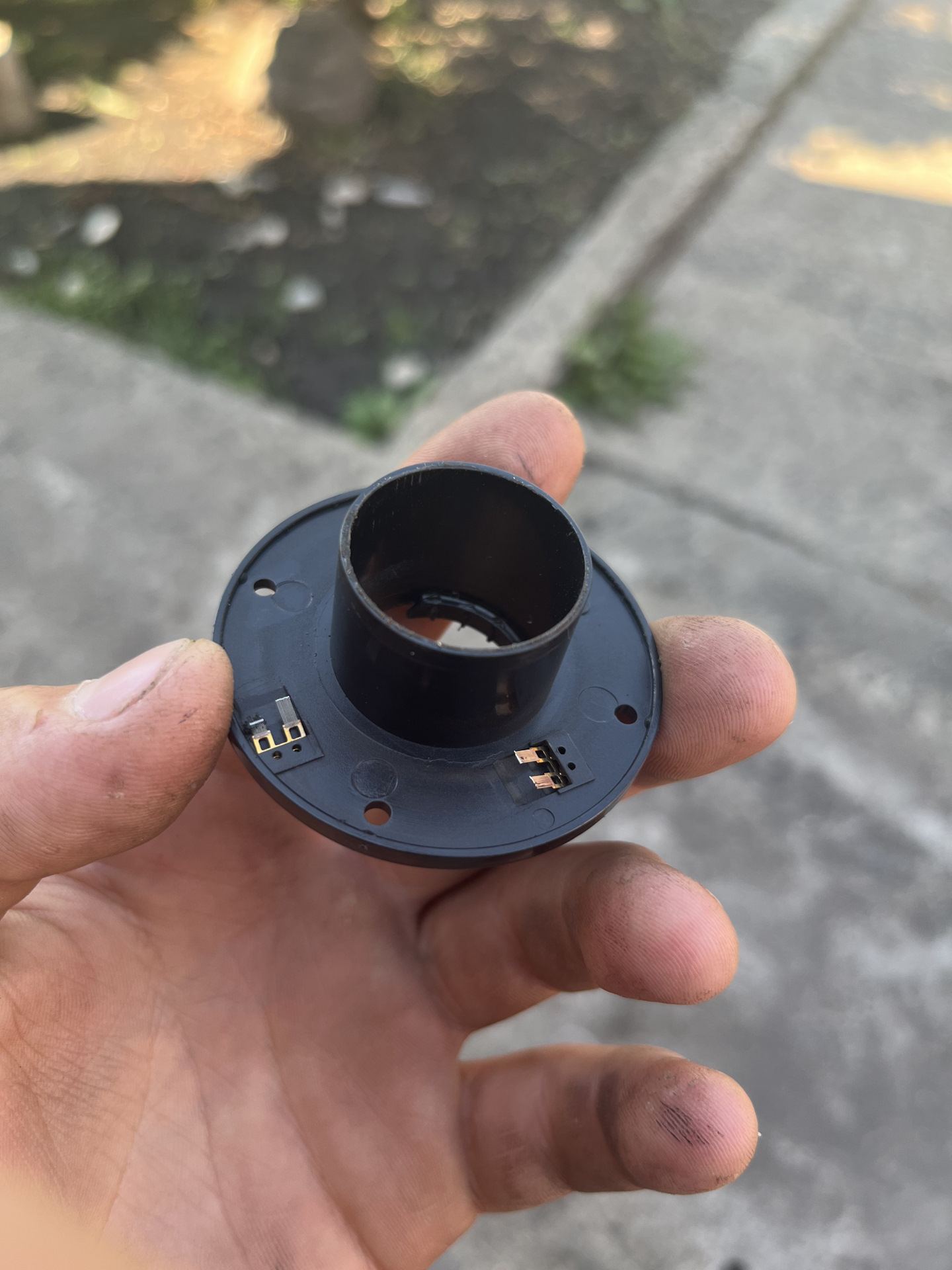

Высветилась ошибка 4/4, подключили комп выдало ошибка по датчику угла положения руля, стерся один усик, промониторил интернет было принято решение перепаять контакт, так и поступил, контакт взял от датчика положения дроссельной заслонки ваз, ошибка пропала все работает отлично.

ну после смены масла в раздатке обязательно делается адаптация. если у тебя хДрайв. ну и ошибка должна гореть что старое масло. а так после замены датчика угла выставляется 0 точка обязательно. и такой момент ты меняешь на другой датчик или старый востанавливаешь? если на другой там еще какая то манипуляция делается, типа как бы прописывается он по новой если неошибаюсь
Я сначала на другой поменял. потом свой старый починил, но ошибка пока горит опять, все некогда заехать на диагностику.
