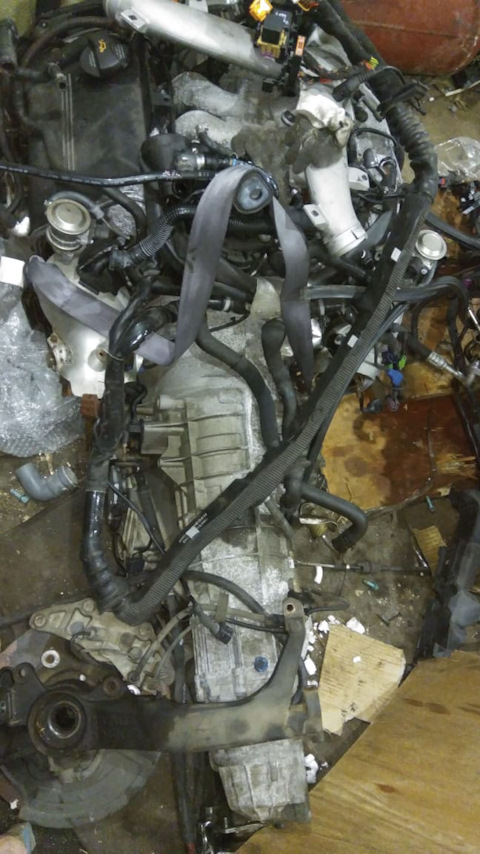

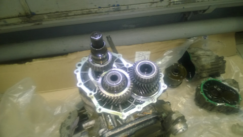

Произошёл тут казус, заклинило обгонную муфту в гидротрансформаторе, пошла стружка, попала между бубликом и втулкой, ну и провернуло втулку насоса, пробег АКПП на тот момент был 20000 после капиталки, надо отдать должное, насиловал её как мог. Решил сдаваться "специалистам" есть у нас такая контора Агрегатка. Они сняли, разобрали и… погнал развод, масло сгорело, фрикционы сгорели, ремонт 150 (реальный развод)… Плюнул на них, забрал коробку и отправил ПЭКом в Москву, к мастеру, что до этого перебирал мою коробку. ПЭК мало того, что коробку вёз 10 дней, так ещё умудрился в процессе потерять груз, который в итоге нашёлся )). Коробку перебрали, помыли, что надо поменяли, отправили обратно, отвёз в агрегатку, во первых машина там так и стояла, во вторых я рассудил, что поставить любой дурак сможет ))). Как же я ошибался )). Поставили, но забыли затянуть болты, которые бублик к маховику прикручивается, и на 140 км/ч они решили покинуть мой авто… Унеся с собой поддон, заднюю крышку с коренным подшипником, датчик колена, маховик, бублик, насос акпп, причём в 200 км от дома. Одно радует, что Агрегатка признала свой косяк с ходу и не пришлось устраивать геморрой, починили и оплатили эвакуатор, но благодаря им, я месяц из жизни потерял и много нервов.
Упд.
Первый раз когда снимали коробку, попросил отдефектовать кардан, сказали все отлично… это отлично сегодня снял, подвесной порван и хана крестовине. Уроды.
