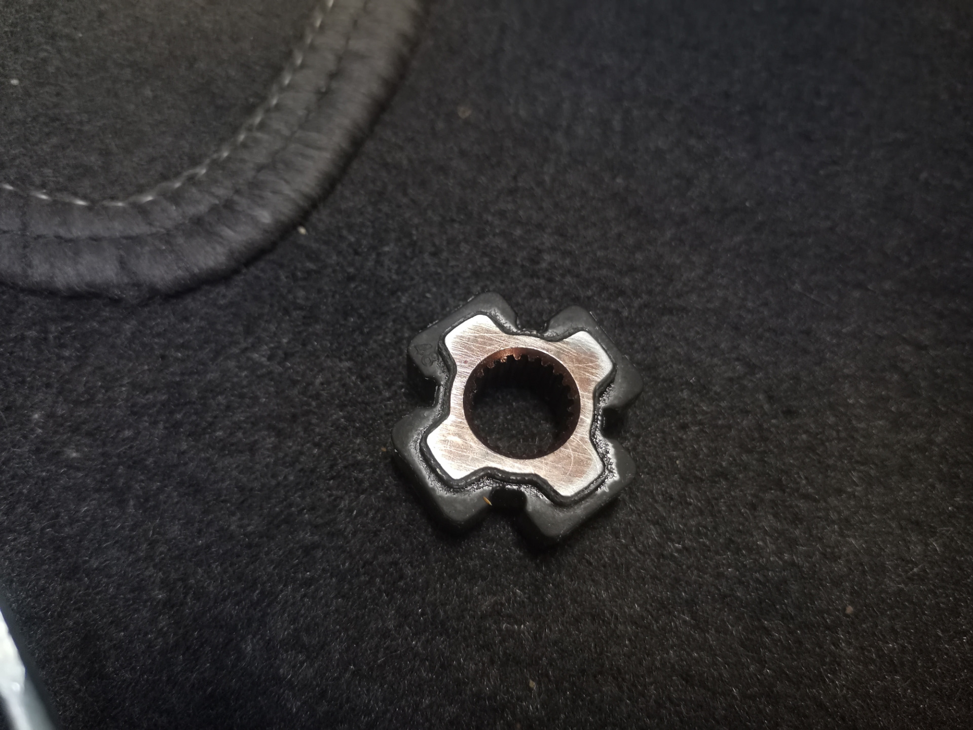

Всё никак было не собраться с мыслями Чтобы это сделать просить на сервисе чтобы это сделали такое себе вроде Здесь ничего сложного нету мануалов в интернете, а именно на страничках Drive2 полным-полно поэтому подробно Весь процесс расписывать не буду так несколько фото и запись можно сказать для себя. Начнём с того что мы покупаем смазку
Мой совет всё-таки отключать все фишки все провода Я лично блок управления управления не снимал он не мешает просто отключил все фишки чтобы уронить весь руль на переднее сиденье, а далее там всё легко и просто достаётся есть ещё один момент, что возвращать всё это лучше вдвоём одному тяжеловато и неудобно а именно надеть на крючок
Всё засохшее старое и оттуда удалил при помощи wd-40 тряпочки и отвёртки далее я всё-таки решился и вырезал крестик под демпфер и нанёс смазки смазка такая очень плотная тягучая густая, она знаете похожа на что вот на жидкий клей горячий когда с термопистолета вот только она вот в таком всегда состоянии, подложил его туда.
далее нанёс ещё смазки на самом демпфер и поставил мотор на место времени на всё это наверное ушло Часа полтора не больше но сразу же как собрал подключил все фишки проверил работоспособность всё работает всё замечательно далее когда собрал прокатился у меня Грунтовая дорога здесь Дачная засыпанная камнем отсевом, и вот на этой дороге прекрасно был вот этот звон из-под руля Теперь всё замечательно полнейшая тишина всё-таки небольшая доработка но очень даже полезная давно я на неё решался и вот сделал.
