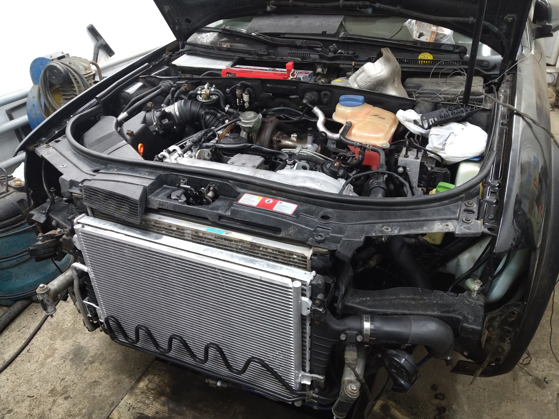

Решил во время ТО восстановить кондиционер (пока многое снято), тем более запчасти были куплены заранее и лежали года два.
Систему промыл, залил новое компрессорное масло.
После заправки кондиционер не запустился. Были мысли на нерабочий компрессор.
Долго не получалось соединиться с блоком управления климатконтроля, чтобы считать ошибки, но все-таки удалось.
Обрыв цепи или КЗ на массу датчика давления и окружающего воздуха.
На датчике давления у меня сломана внешняя часть разъема, поэтому когда одевал загнул один контакт на датчике.
На датчик окружающего воздуха был переломан провод в изоляции.
Восстановил и все заработало.
Запчасти на фото: 8UW351233091

А что за третий радиатор в середине? Фронтальник такой что ли?
Интеркулер
Красиво. Спецзаказ или у вас так по заводу?
Штатный. У тебя не такой?
У меня ж бензинка. ) Я просто не в курсе ваших дизелей, сорян. ) Красиво выполнено.
WEagle
Увидел. У тебя бензин.
В общем по порядку идут радиаторы: ГУР, кондиционера, интеркулер, охлаждающей жидкости( от же и охлаждения масла МКПП, двухконтурный)
