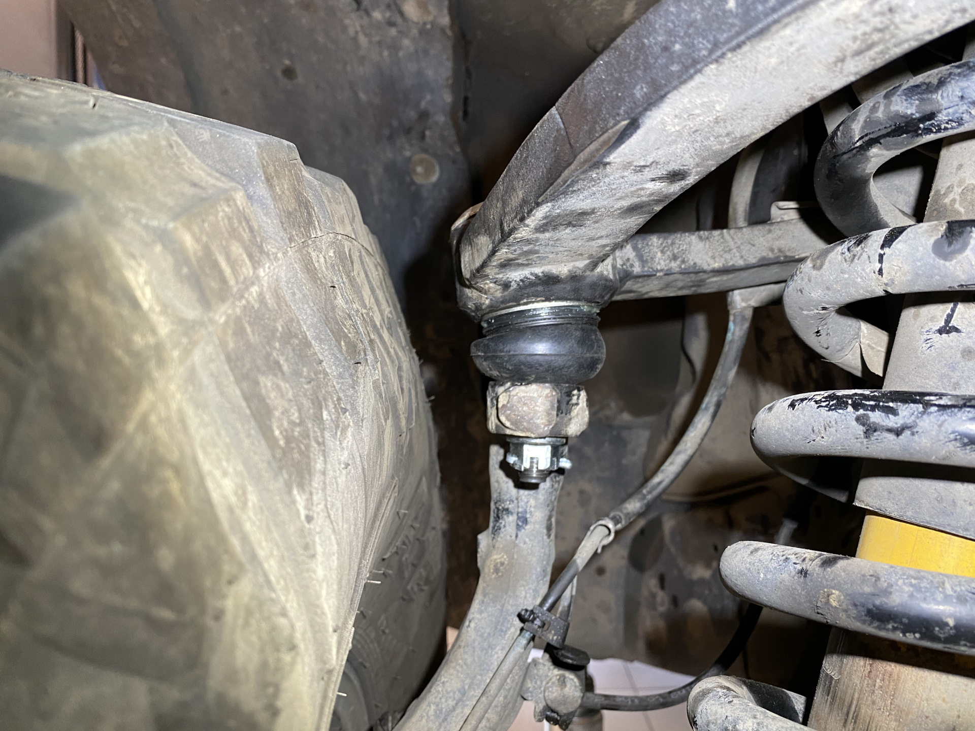

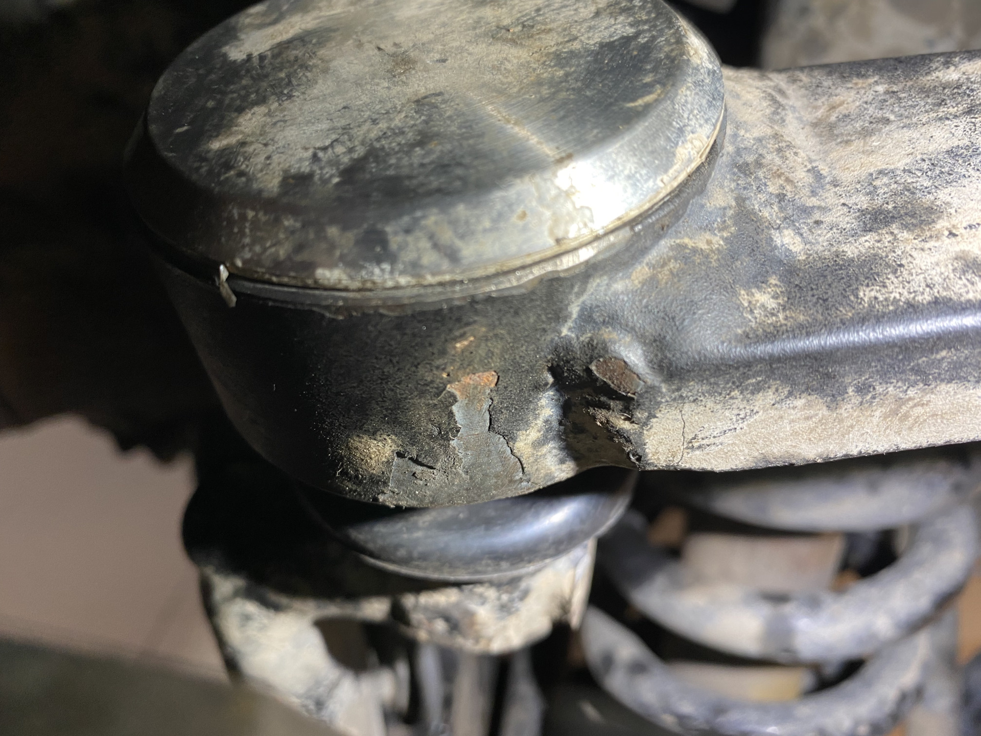

При переходе на 37х колеса, были установлены новые верхние кастомные рычаги с измененной геометрией.

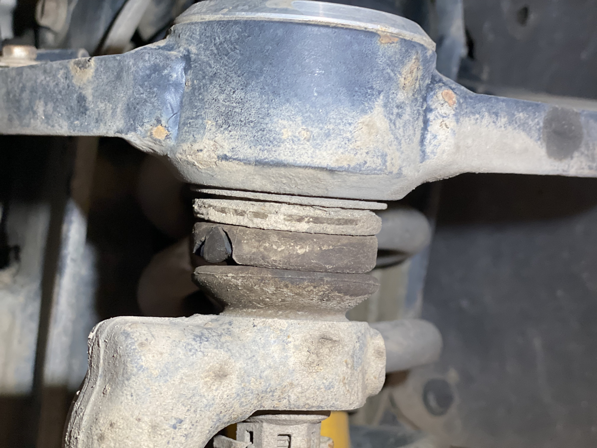

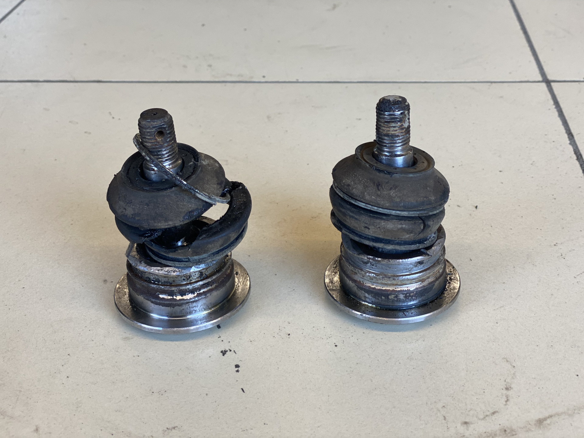

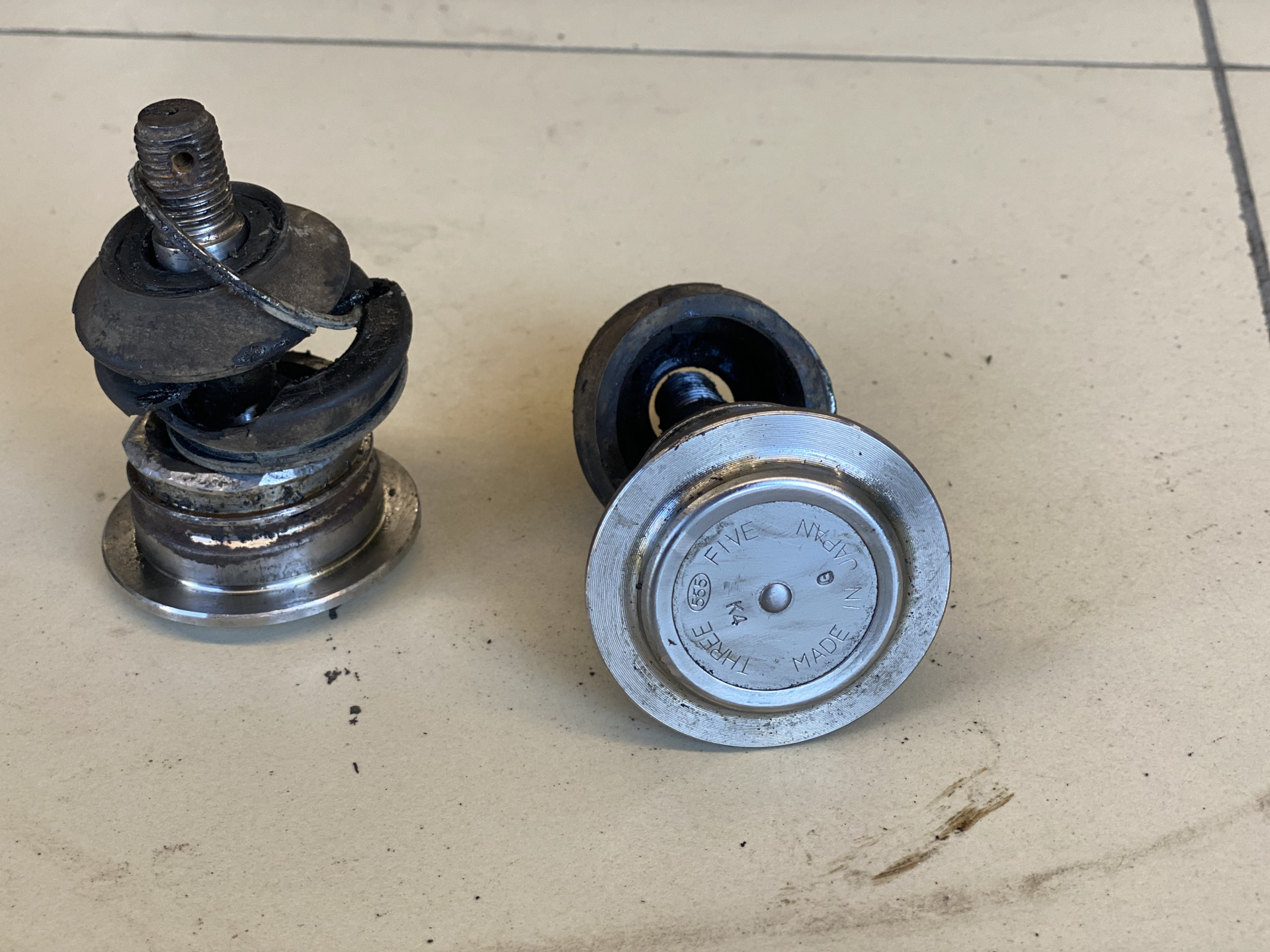

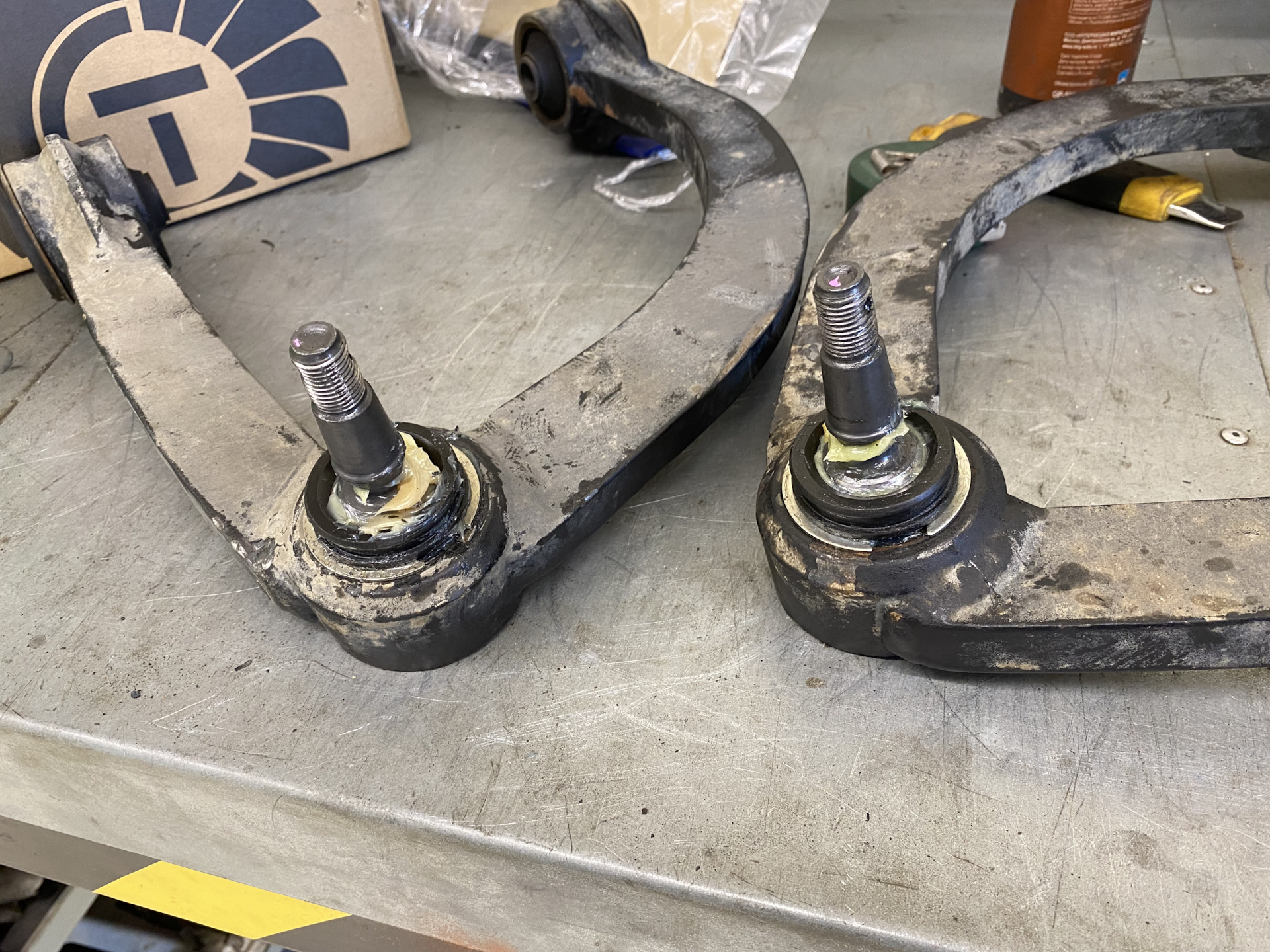

Не прошло и полгода, как весной по возвращении с Арктики, обнаружил порванные пыльники на обоих шаровых. Прошли они за это время не более 20 тыс.км.
Производитель комплектует свои рычаги шаровыми японской фирмы "555". Я уже давно отказался от этого бренда, потому что практически во всех моих экспериментах по сроку службы они сильно уступают более бюджетным запчастям Машума.
Всю весну и лето прокатался с рванными пыльниками, и только сейчас наконец-то добрался до замены шаровых.

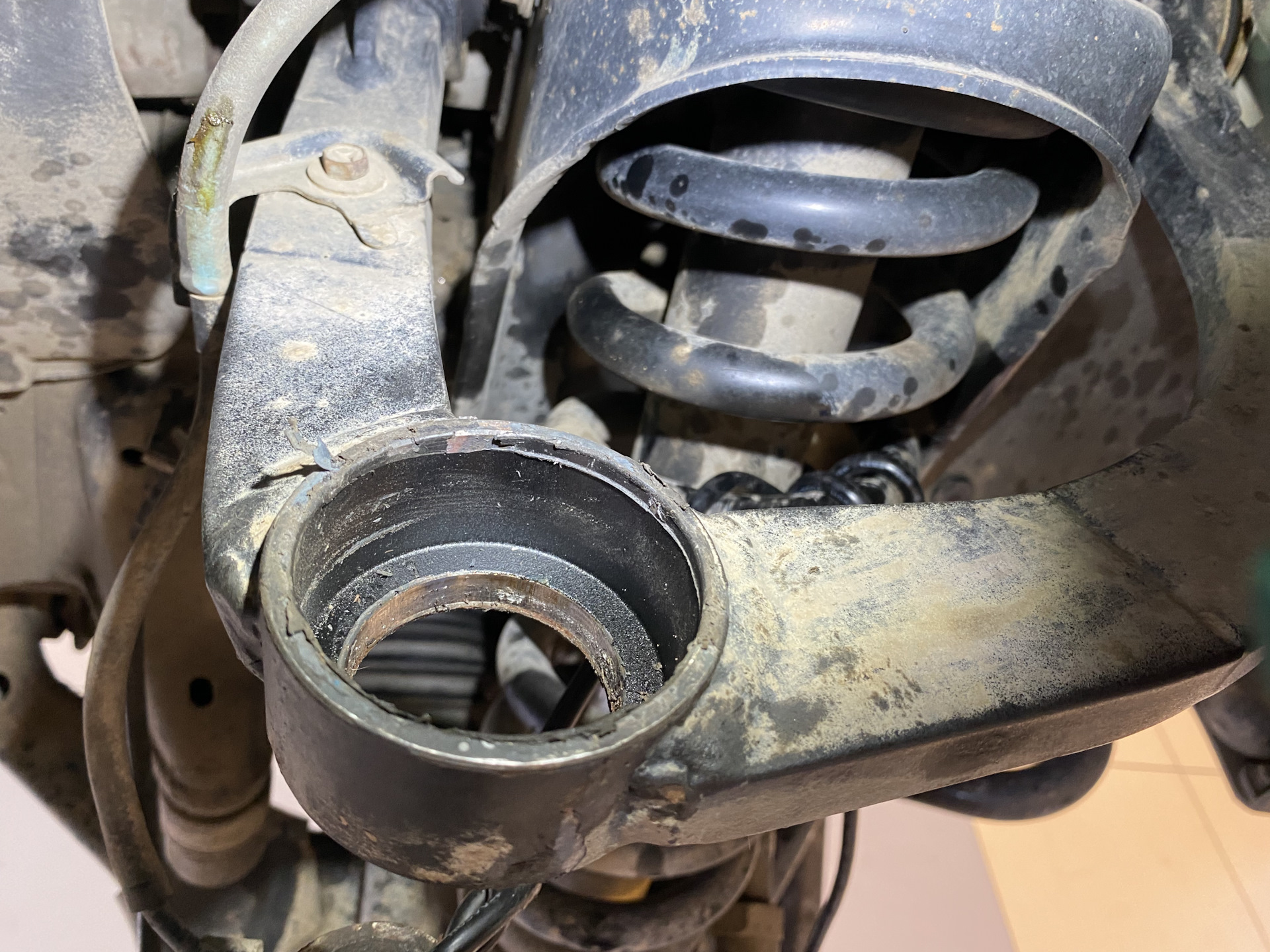

Чтобы вытащить шаровый, нужно снять резиновый пыльник, а потом удалить стопорное кольцо.

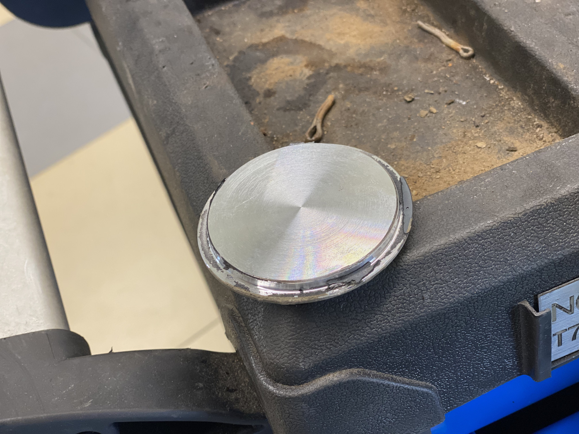

На рычагах сверху стоят алюминиевые заглушки, которые легко открываются ответкой.
После этого шаровую выдавливаем вверх съемником.

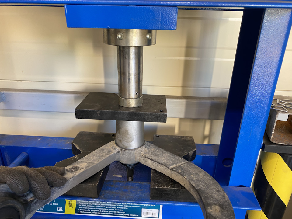

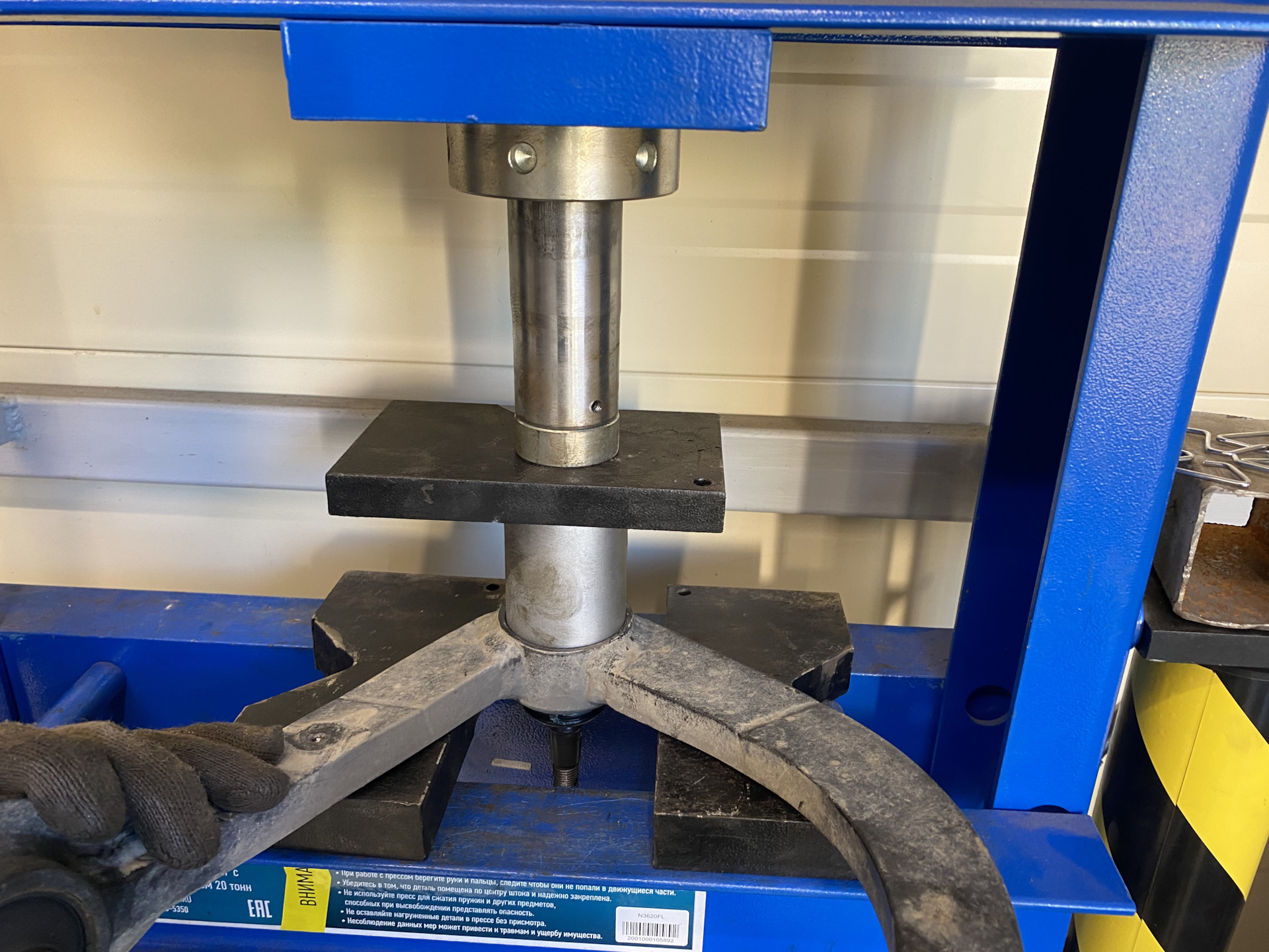

Выдавить старый шаровый у нас получилось на месте. Но запресовать новый без специально инструмента не вышло и пришлось снимать целиком рычаг.
Старые шаровые 555 уже болтались и в любой момент могли вывалится. Теоретически если бы я сразу заменил пыльники, то возможно они еще походили. На момент замены они прошли 45 тыс.км.

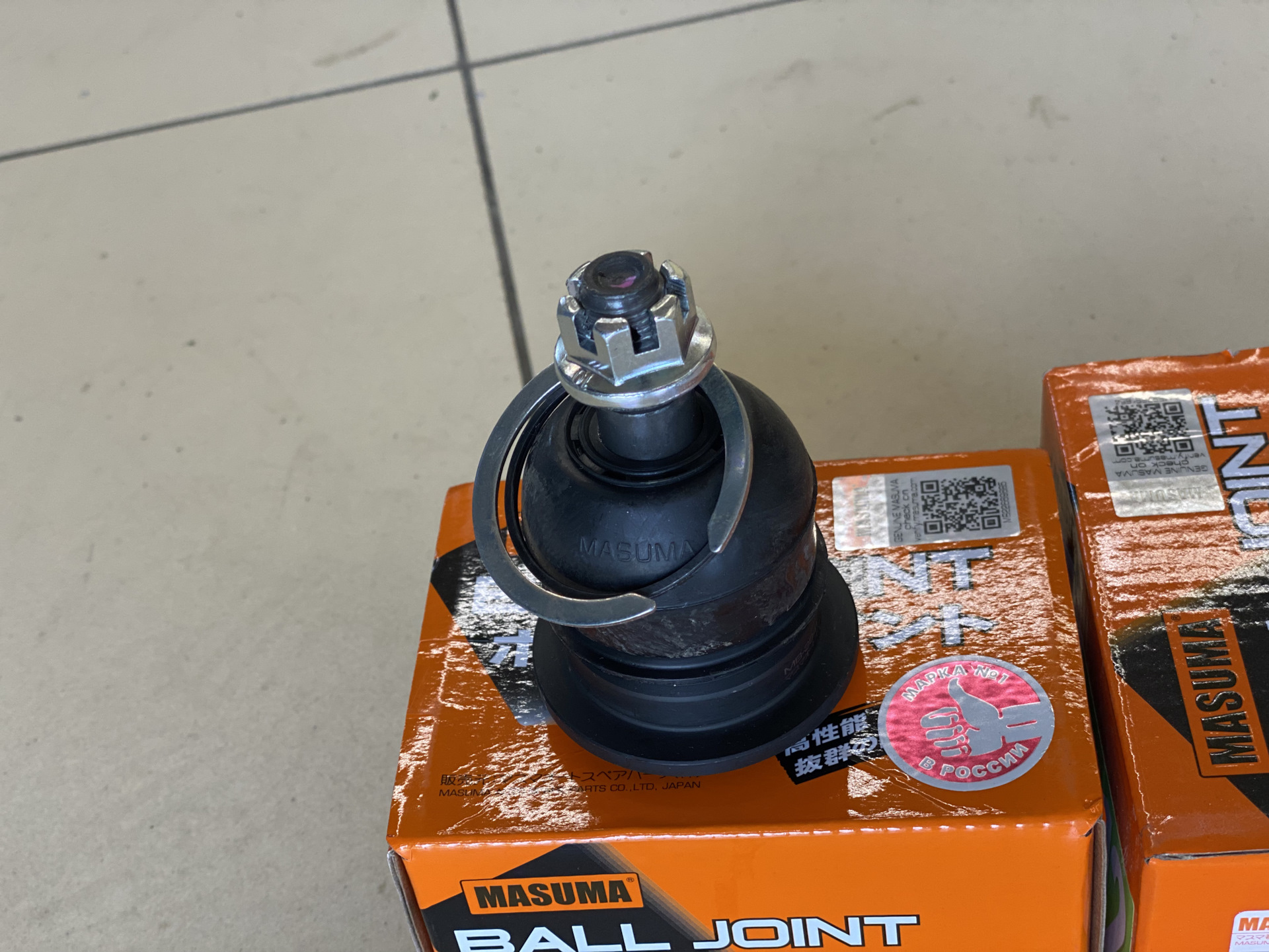

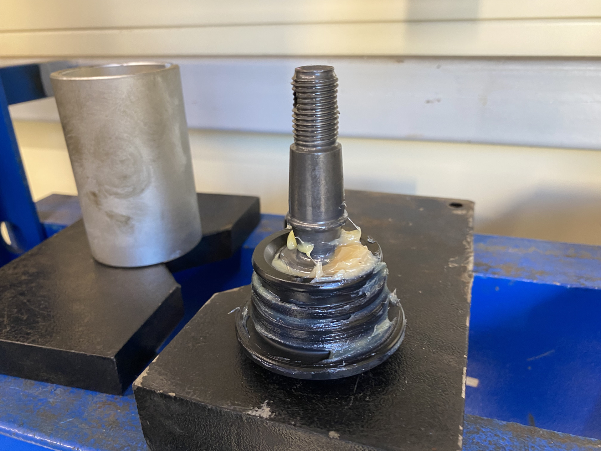

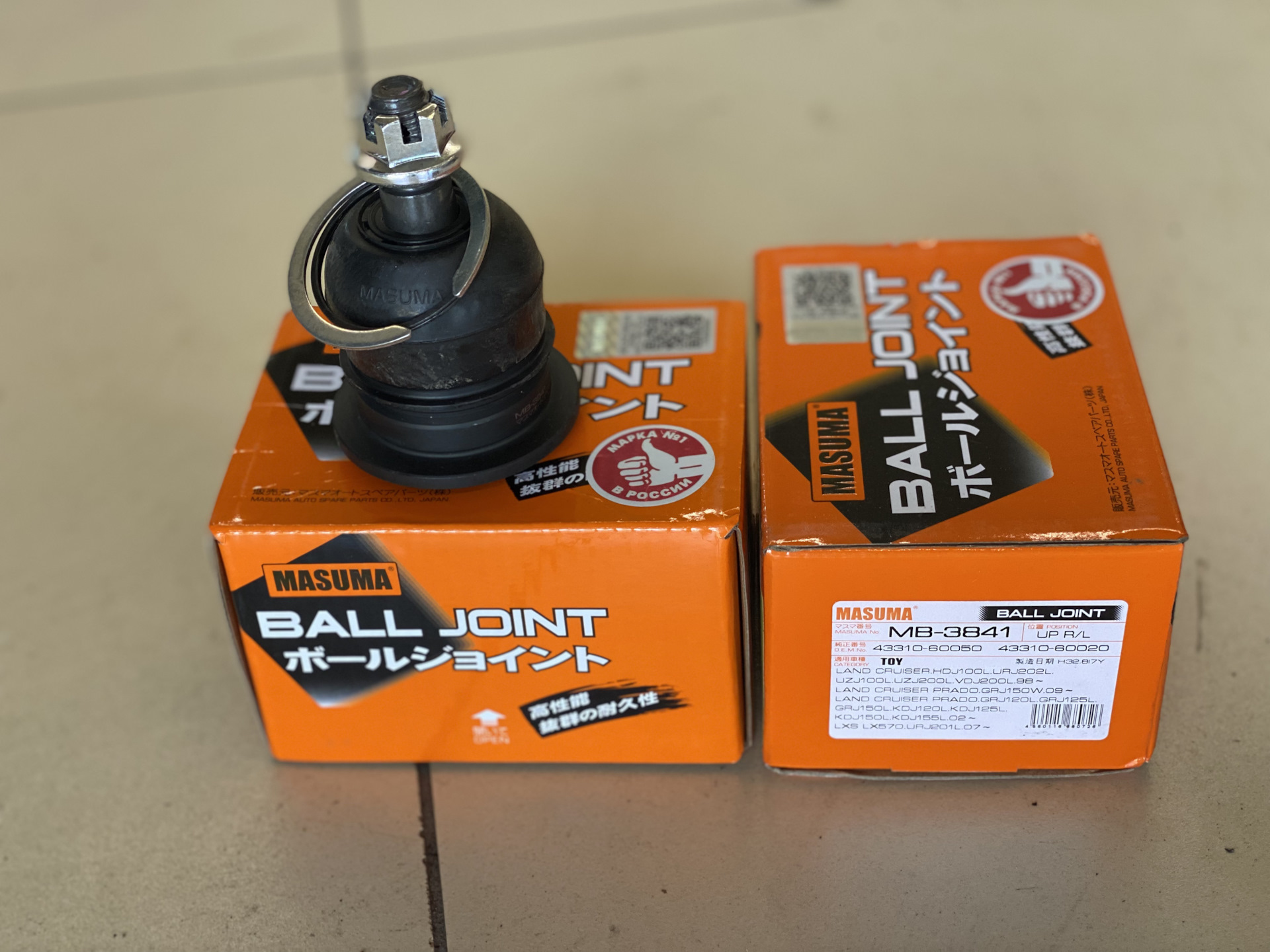

Для замены были заказаны шаровые Masuma MB-3841.

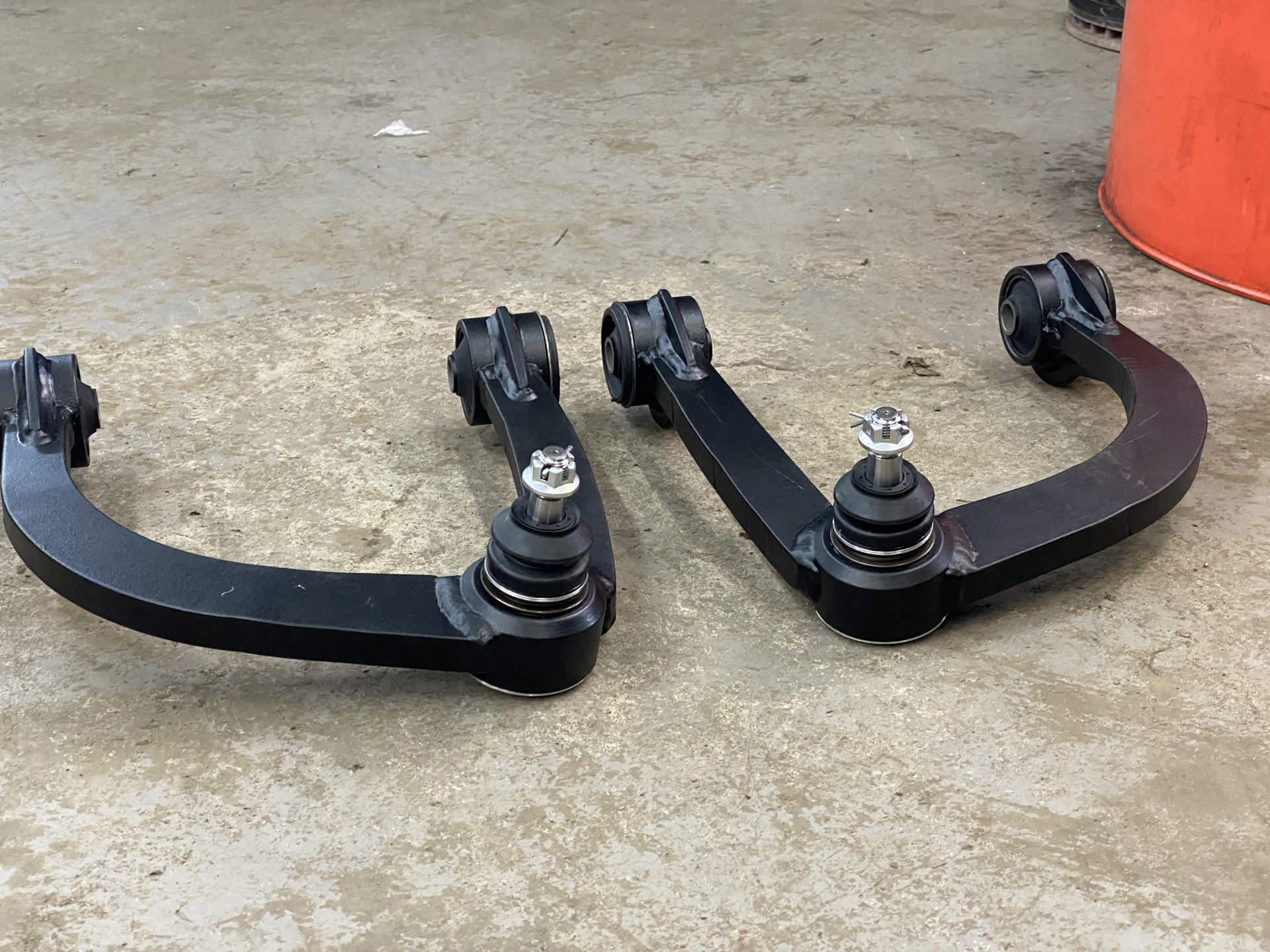

Прессом задавливаем новые шаровые на место. Главное просадить его до конца, чтобы стопорное кольцо садилось в посадочное без закусывания.
Добавляем немного смазки и ставим на место пыльник.

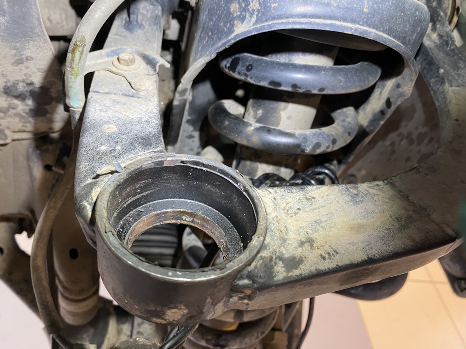

Устанавливаем рычаг на место и стопорим гайку шаровой.
Из некритичных наблюдений — начинает откалываться краска на верхних рычагах. Рекомендую производителю попробовать другую более стойкую краску.

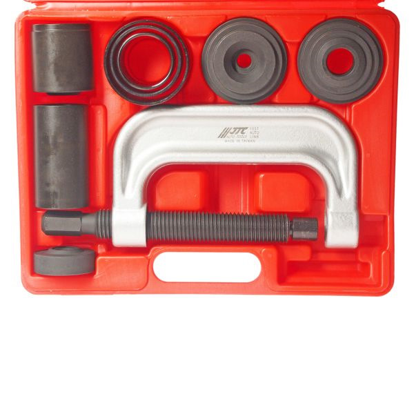

Для замены верхних шаровых без съема рычага на LC200 использую Съемник рулевых тяг и шаровых опор JTC JTC-1037. Правда при выпрессовке нужно срезать болгаркой конусный палец под корень.
Спасибо

Интересно, на втором фото пыльник как будто передавили и он порвался.
