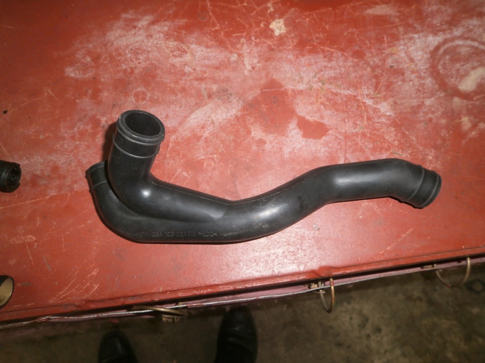

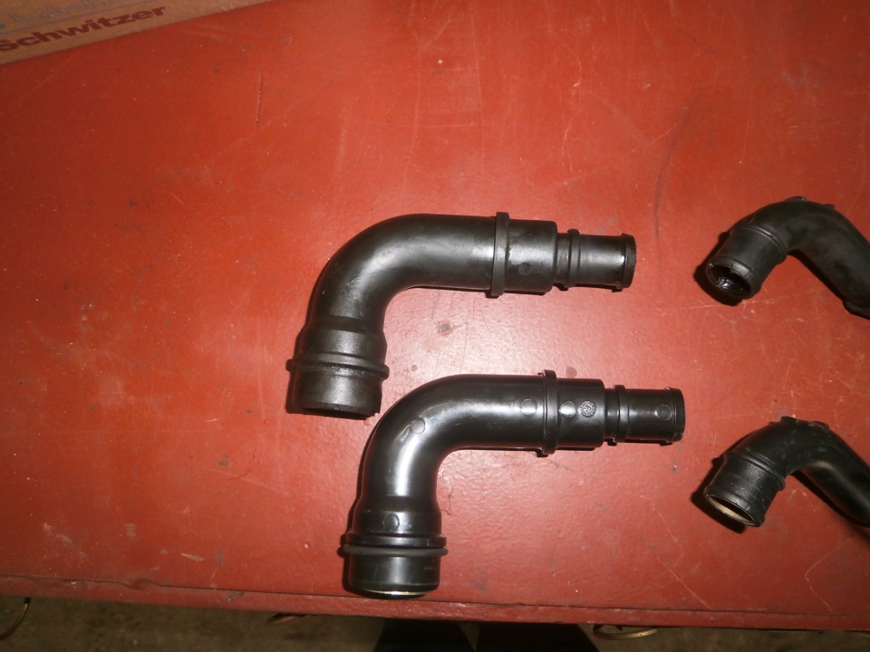

Корову я покупал 22 марта за 4300 на ибее, сегодня получил, глянул, а она уже 4 ровно. Обратный процесс с ценами поднимает настроение после безумных скачков зимой. Проверил как она сядет на турбину — всё ОК, плотненько так. Так же получил три патрубка ВКГ, купленные на али. Что хочу сказать? Только один патрубок меня порадовал — это тот, который раздваивается. Он такой же мягкий как оригинал и на нём есть оригинальный номер.
Два других жёсткие. Оригинал то же жестковат, но не так. Вдобавок у углового патрубка чуть выпирает внутреннее металлическое кольцо. По форме все три патрубка точь в точь как оригинал, а чтобы проверить их маслостойкость, я их положил в ёмкость с моторным маслом. Полежат некоторое время, а потом я гляну как они себя чувствуют.

Миш а думаешь то, что ты их в масло положил что то даст?)
Мне кажется нужны для проверки более жесткие условия)))
Если изделие не маслостойкое, они разбухнут.
Аааааа) ну только так)) может они щас не разбухнут, а на моторе в жаре разбухнут?)
Если резина фуфло, то разбухнут. Мой отец сто лет назад так проверял. И поверь мне разбухало.
