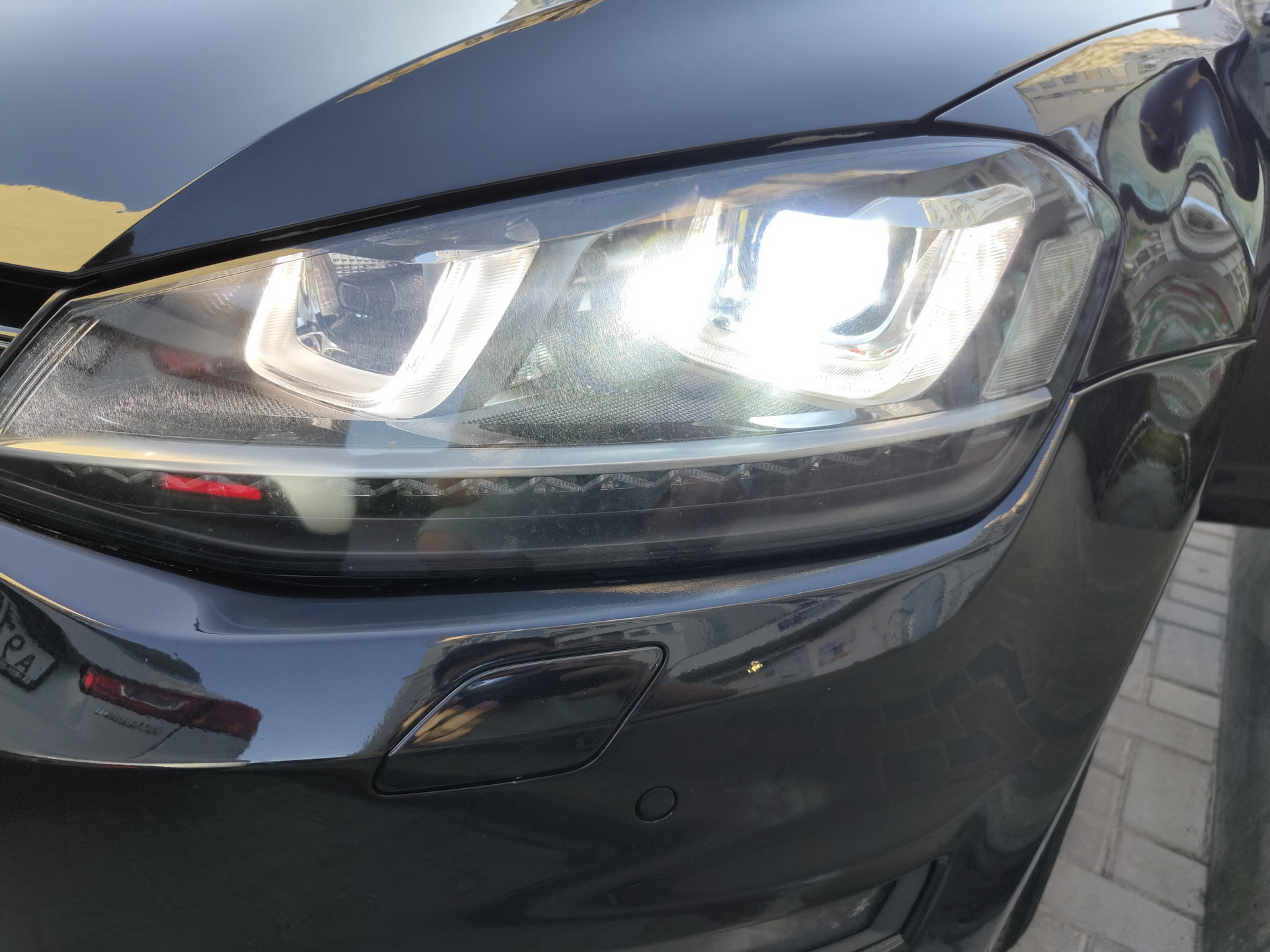

UPD: Спасибо всем за ответы.
Что по итогу по фарам
Есть три вида фар на Г7 дорест
1. 5G1941031/32 — Бомж фары. С одним блоком розжига. Без светящейся скобы
2. 5G1941033/34 — Топ фары с DLA и тремя блоками. Для камеры ассистентов в лобовом.
3. 5G1941043/44 — Тоже самое что и 33/34 — просто переходной вариант
4. 5G1941751/752 — Фары с FLA, без DLA. Подходят для тех у кого нет камеры ассистентов в лобовом. Но есть ассистент дальнего/ближнего в зеркале заднего вида.
5. 5G1941753/754 — Тоже самое что и 751/752 — переходной вариант
Да, есть еще с буквами на конце для которые с полосками синей/красной и для R с двумя светящимися скобами.
Покурив выяснил, что блок AFS нужен 3D0941329D H01 S0002 или А H05 S0012. Погуглив нашел 3D0941329 без буквы но с прошивкой H05 S0012 такие блоки можно ставить, или нужно обязательно с буквой?

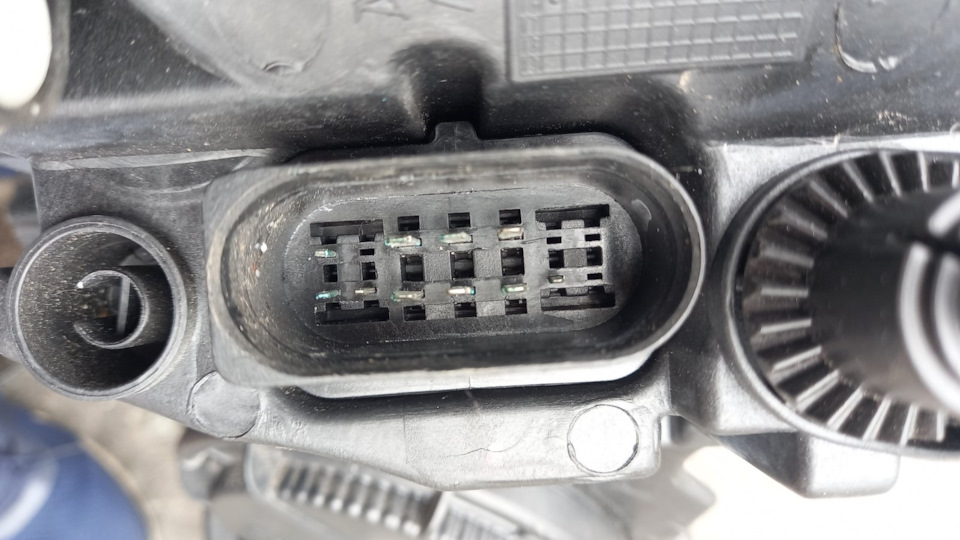

Я наверное догадываюсь почему у Вас не работает FLA. У фар был 11 пин? Если не было, то поэтому наверное и не работает. Так как 10 пинов это DLA, а 11 это FLA
А вот хз, не смотрел. На DLA дальний уже управляется не отдельным пином, а каншиной
