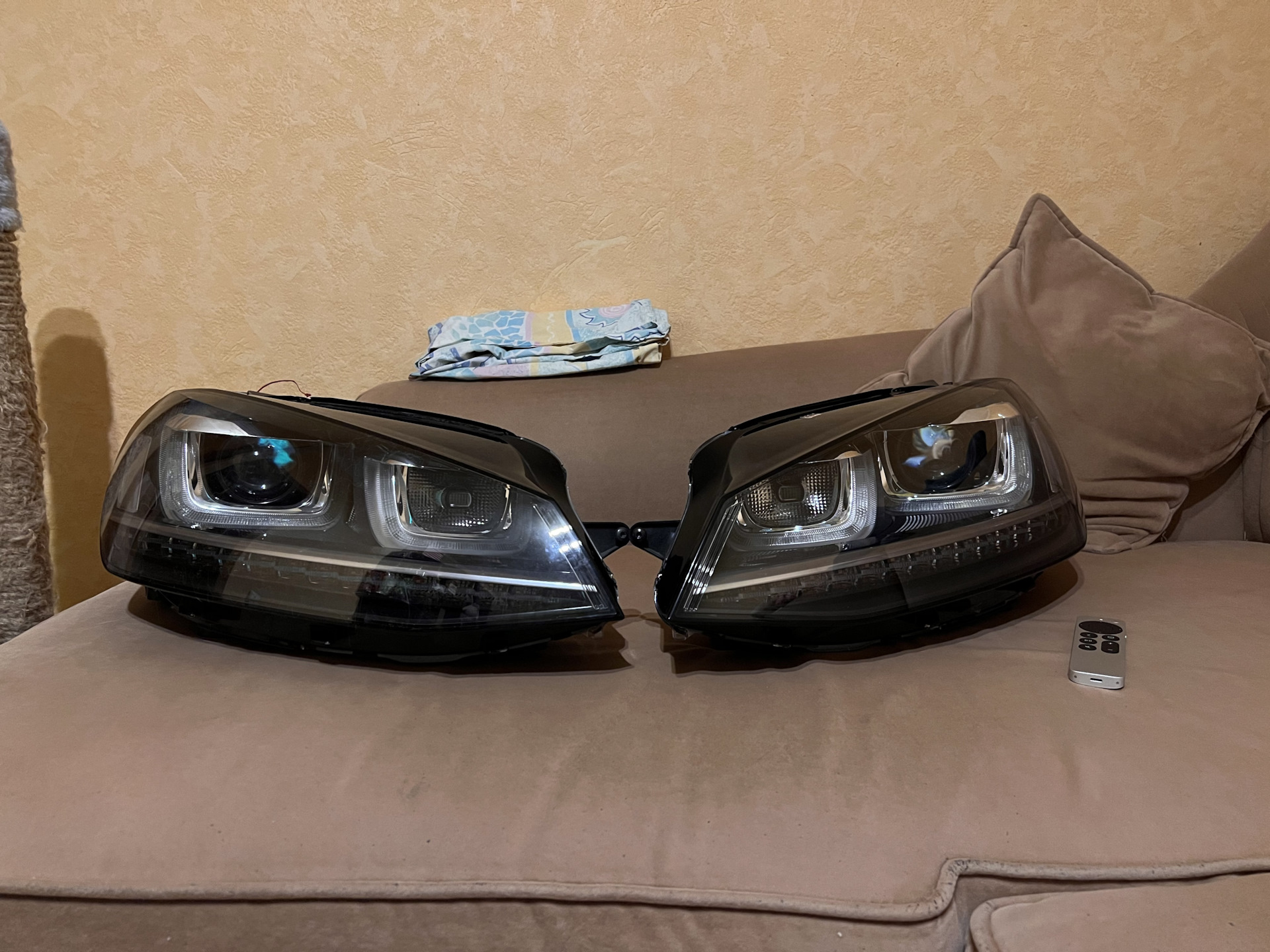

С завода у меня стояли фары 5G1941752 / 5G1941751 (Адаптивные с одной скобой). Продал их до снятия.
Купил фары 5G1941043E / 5G1941034E
(сразу же закатал в бронь) и блоки для них:

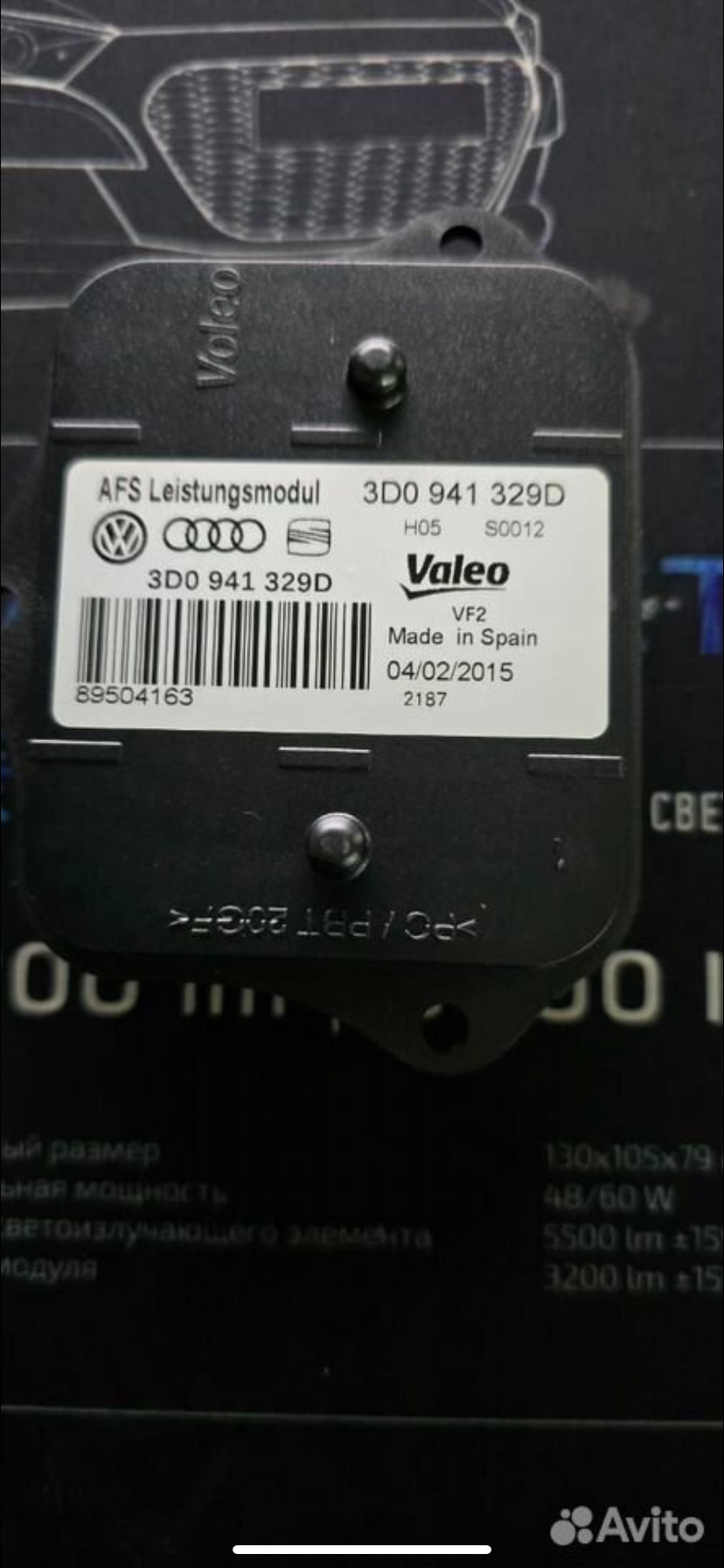

1) AFS — 3D0941329D 2шт. (можно еще с буквой A H05 S0012). Если без буквы блок поставить, то не будет работать дальний свет и поворотный
2) Розжиг ксенона — 8K0941597E 2шт.
3) Внешняя скоба — 4G0907697G 2шт.
4) Внутрення скоба и повторитель — 4G0907697H 2шт.
Подключение очень простое, снимаем старую фару, подключаем новую. Перепиновывать ничего не пришлось.

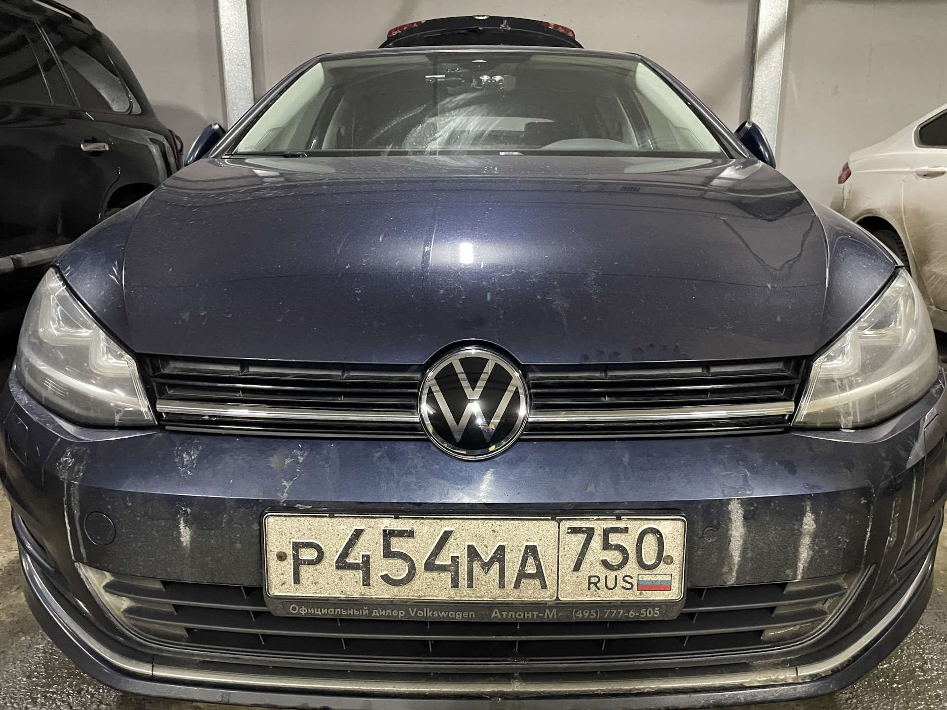

В дальнейшем планирую установить камеру ассистентов, чтобы полностью раскрыть функционал фар, а пока что будет просто автодальний (FLA). Вот с этим были сложности. Перекопал кучу форумов, групп в телеграме по кодировкам\дооснащениям. Все говорили, что это невозможно, т.е. DLA будет работать только в режиме DLA. Но в один прекрасный день мне написал Purpleyeah и говорит, что у него получилось завести FLA на подобных фарах. Всё оказалось очень просто:
1) Отключаем проверку дальнего света (т.к. теперь он управляется кан шиной, а не как раньше 11м пином). В этой статье расписано (пропадут ошибки по лампам дальнего света)
2) В 55м блоке в кодировке меняем headlamp_coding_word на 1 (заработает дальний)
3) В 9м блоке в кодировке меняем Erweiterte_Fernlichtsteuerung на AFS, FLA, Fernlicht ueber AFS (заработает FLA)
4) Делаем базовую установку
После этого у меня пропали все ошибки по фарам и заработал автодальний.

Месяц уже не могу найти модули AFS нужные.
329А, которые H05 S0012 это вообще практически из области фантастики. Даже продавцы так говорят.
Как вариант 329D, но везде в статьях пишут что эти D должны быть H01 S0002.
Так по факту они такая же редкость. Вот прям нет в объявлениях нигде
Везде с буквой D которые, идут H05 S0012
Они вот поддерживают DLA?
