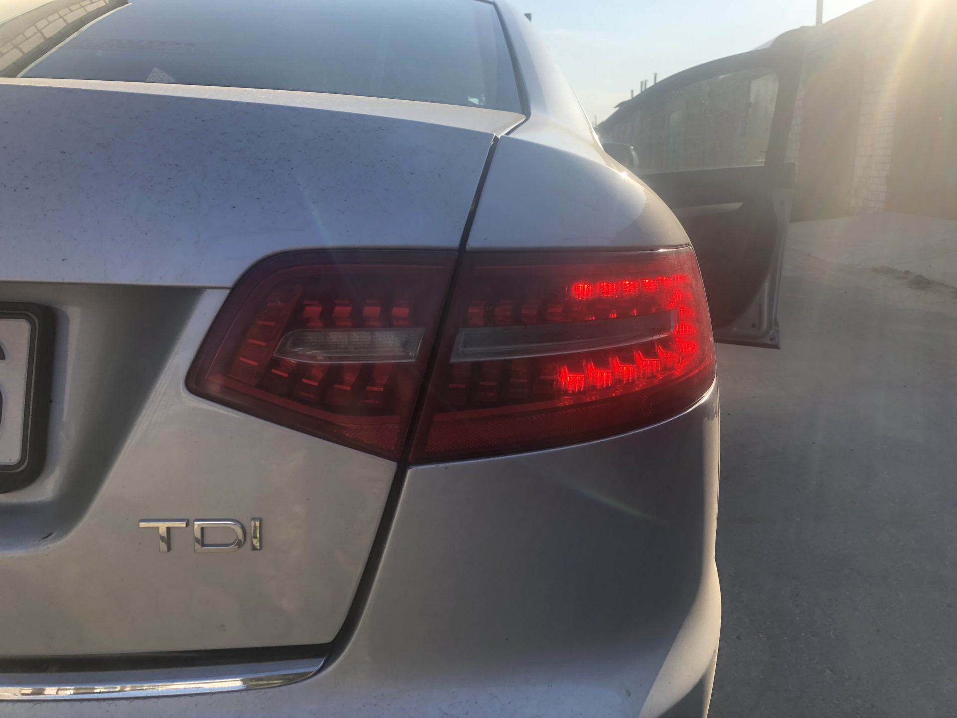

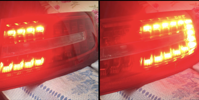

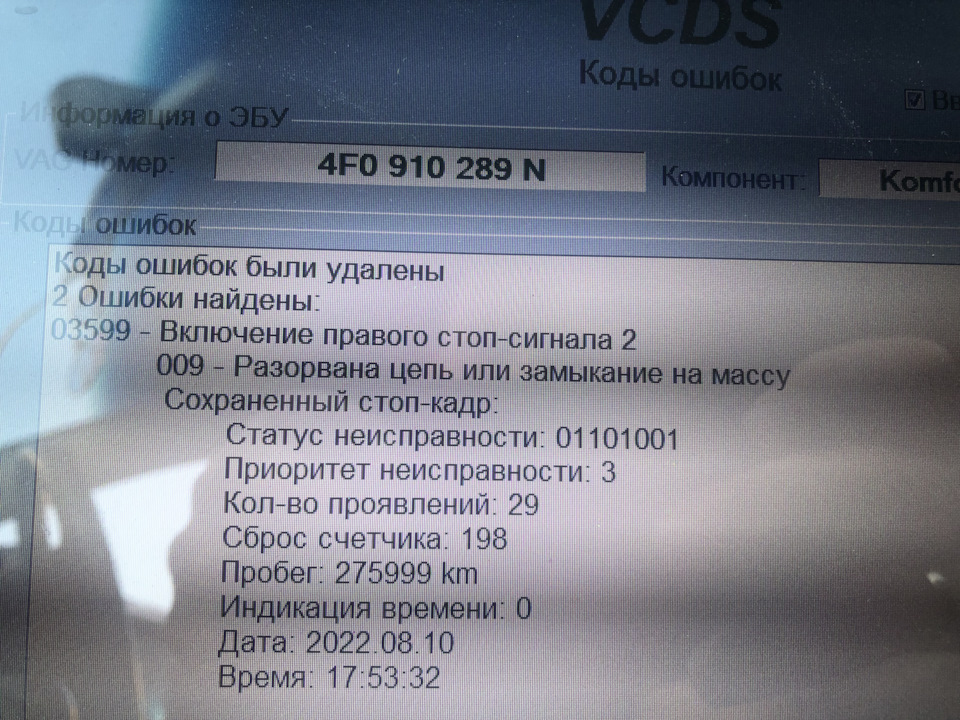

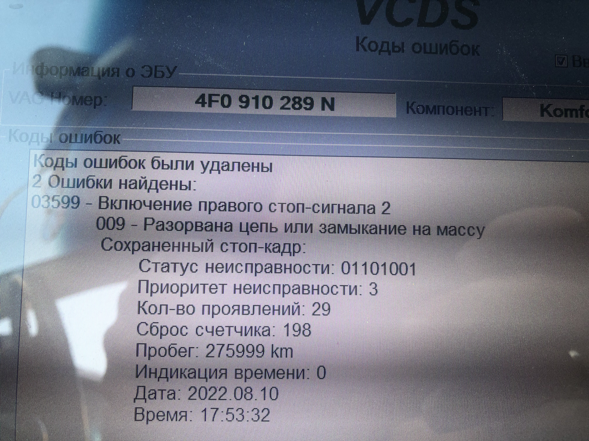

Всем привет. Помогите разобраться, кто может в курсе или сталкивался, не работает половина стоп сигнала на правом фонаре. Габариты работают, а вот стоп отказал. При чем проблема начала проявляться при включении задней передачи, а теперь постоянно не работает половина.(бывает моргнет раз два и все) Снимал фонарь, фишка была окислена, устранил, снимал крышку фары там плата, визуально она с двух сторон без окислов и каких либо черных сгоревших конденсаторов и всякого такого. Вот ошибка какая по диагностике:
Запчасти на фото: 4F0910289N

На этих фонарях 2 разных провода запитывают половинки одного фонаря по стопу, габарит общий, в итоге 4 провода: 1 габарита, 2 стопа и минус, сам минус чёрный, а дальше подаёшь на столе +12 и если все работает, то копай дальше, если нет, то разбор фонаря, а там уже вердикт: диоды, резисторы, пайка и т.д.

Контакт на блоке комфорта
Буду мультиметром замерять на входе в фонарь еще, что там по напряжению.

Если блок не увидит нагрузку то он отрубит фонарь и будет на нем 0.5в
Я хочу подключить фонарь, нажать на тормоз снять фару открыть крышку и на входе в плату прозванивать
