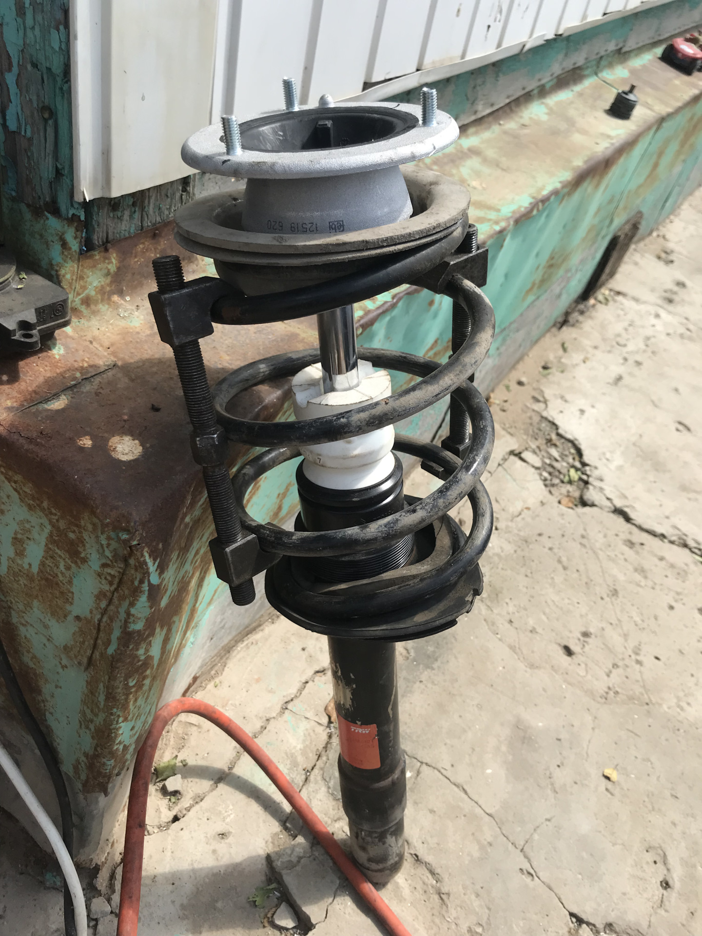

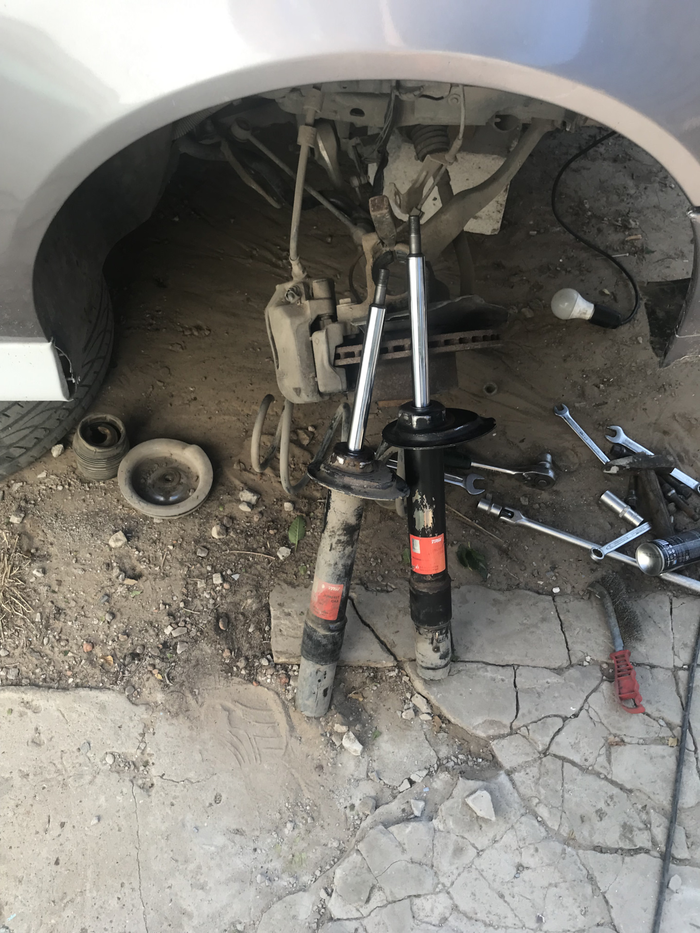

Пока машина стоит и ждёт идущего ДМРВ и ДПРВ и разных мелочей… решил сделать текущую левую стойку. Снял обе отвёз знакомому сделали чуть жёстче между стока и М-тех сделал кружок по району с расходом за 30л теперь морда проходит отлично. Мало того ещё и год гарантии на стойки дал))
В общем при осмотре сразу выяснилось что уже приходят опоры и приехали отбойники. Благо комплект пыльников и отбойников заказал ещё в тот момент когда делал заднюю ходовую.

Пришлось чуть доработать) спилить пупочку 😅

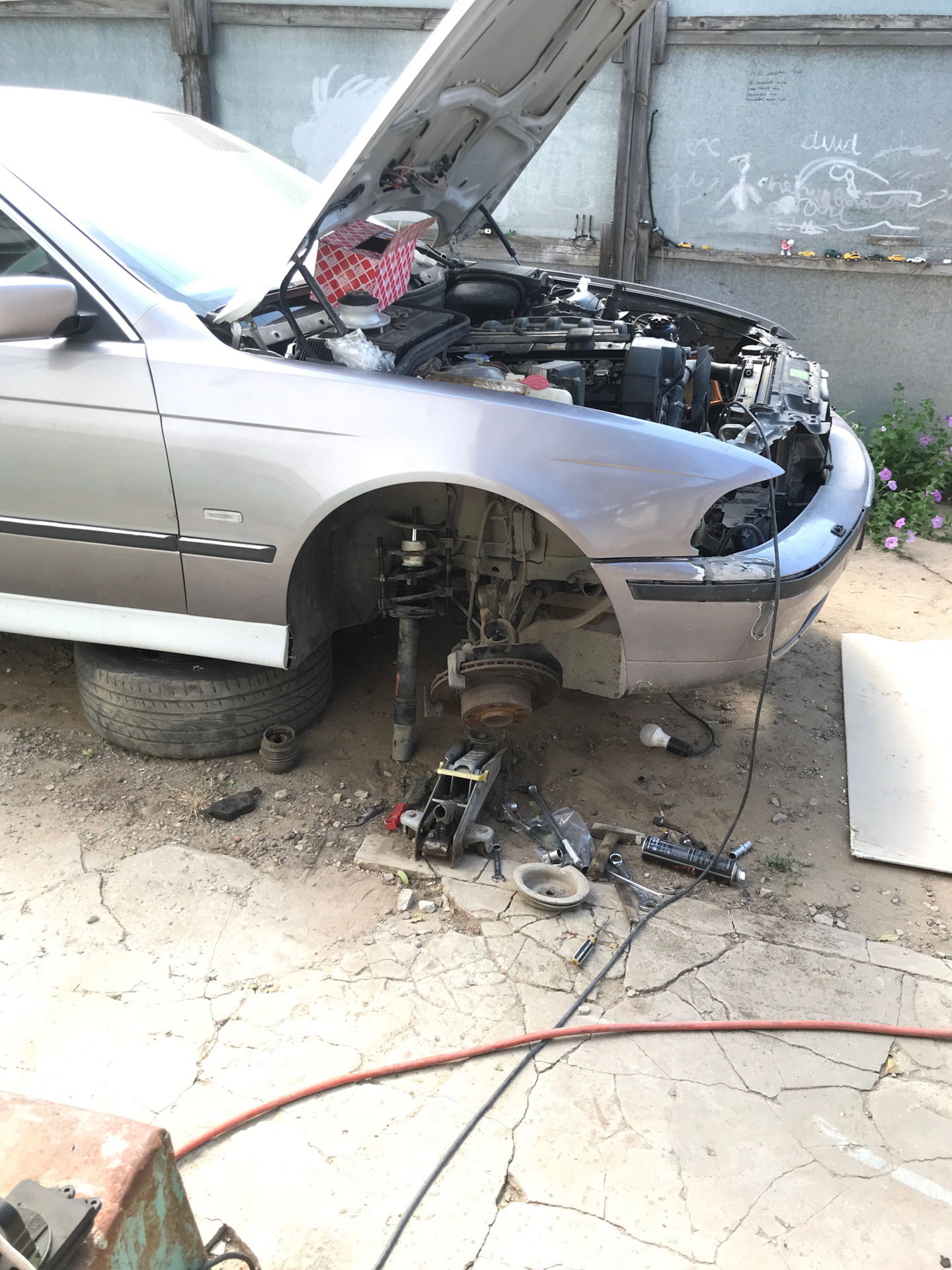

И так что бы снять стойку. Нужно отстегнуть суппорт. Рулевую тягу отдать от кулака. Ослабить рычаги (не обязательно но желательно) снять тягу корректора фар (правая сторона) отдать опору и выковыривать стойку прижимая ходовую к земле. Все выходит и заходит)
