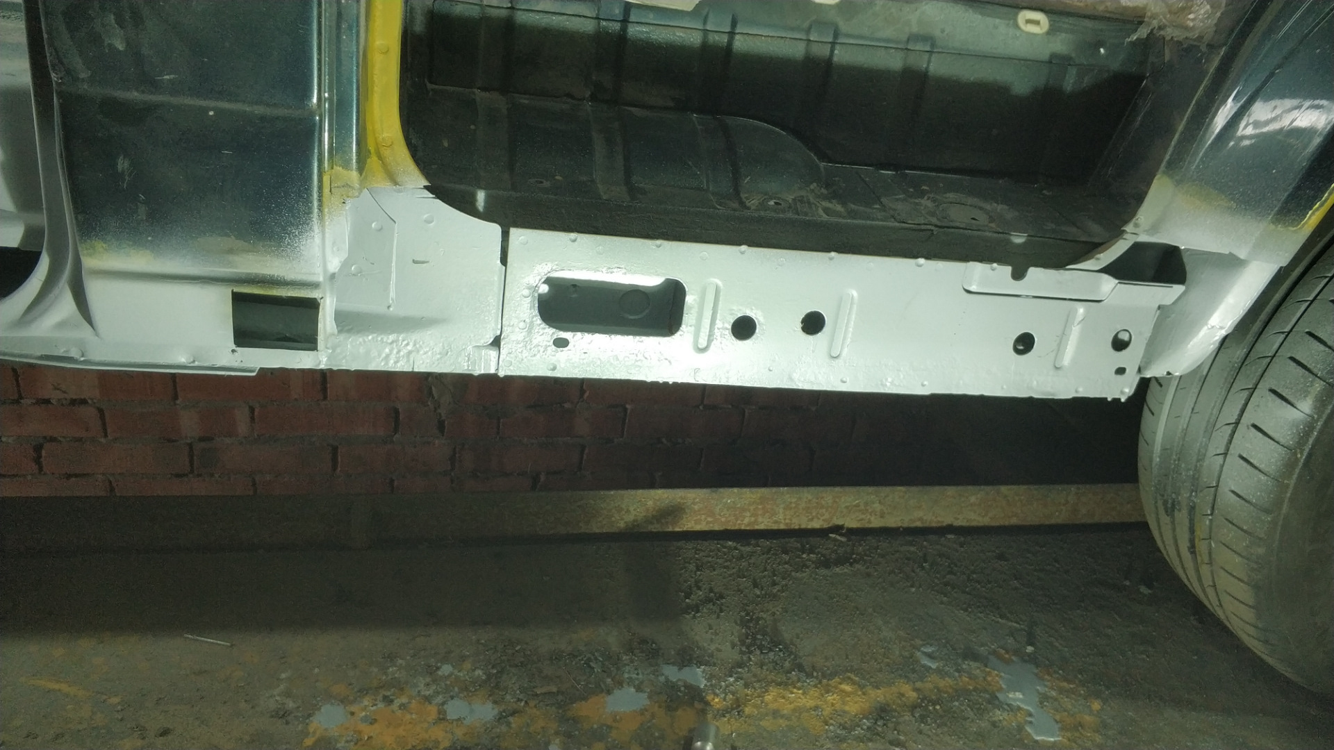

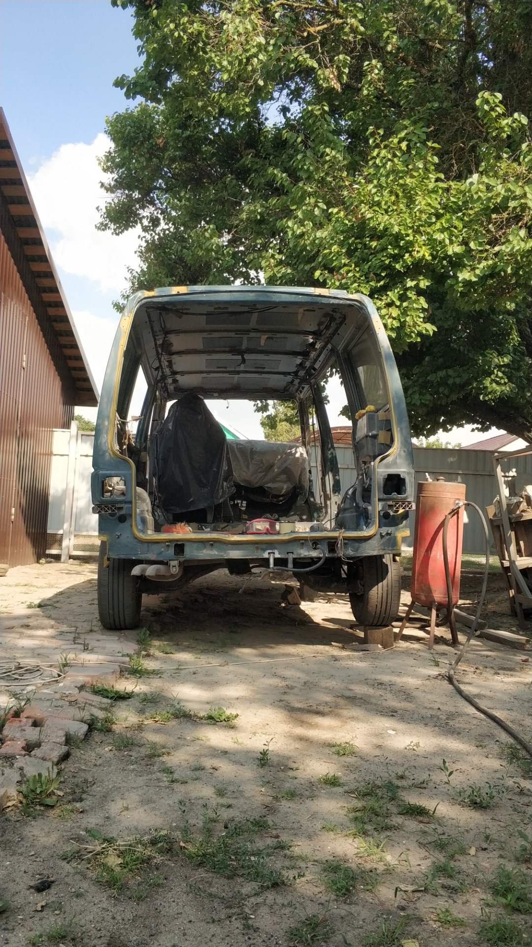

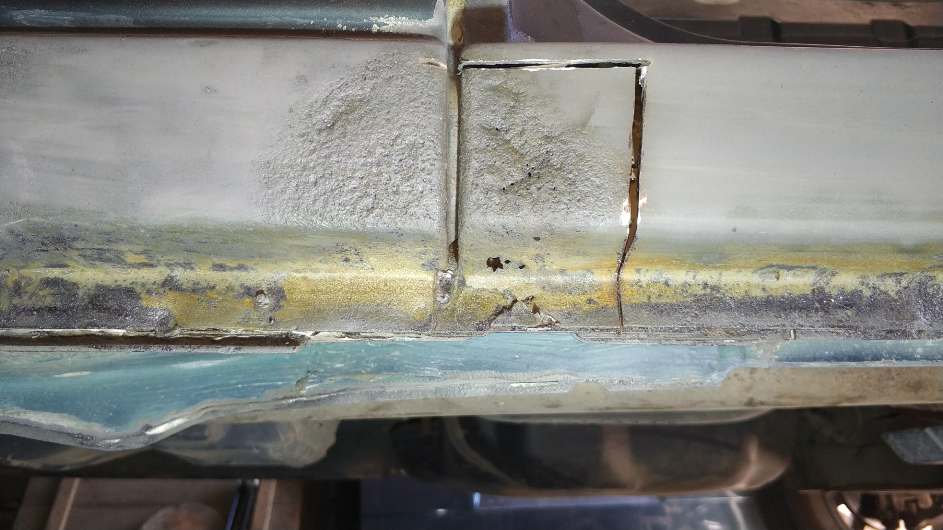

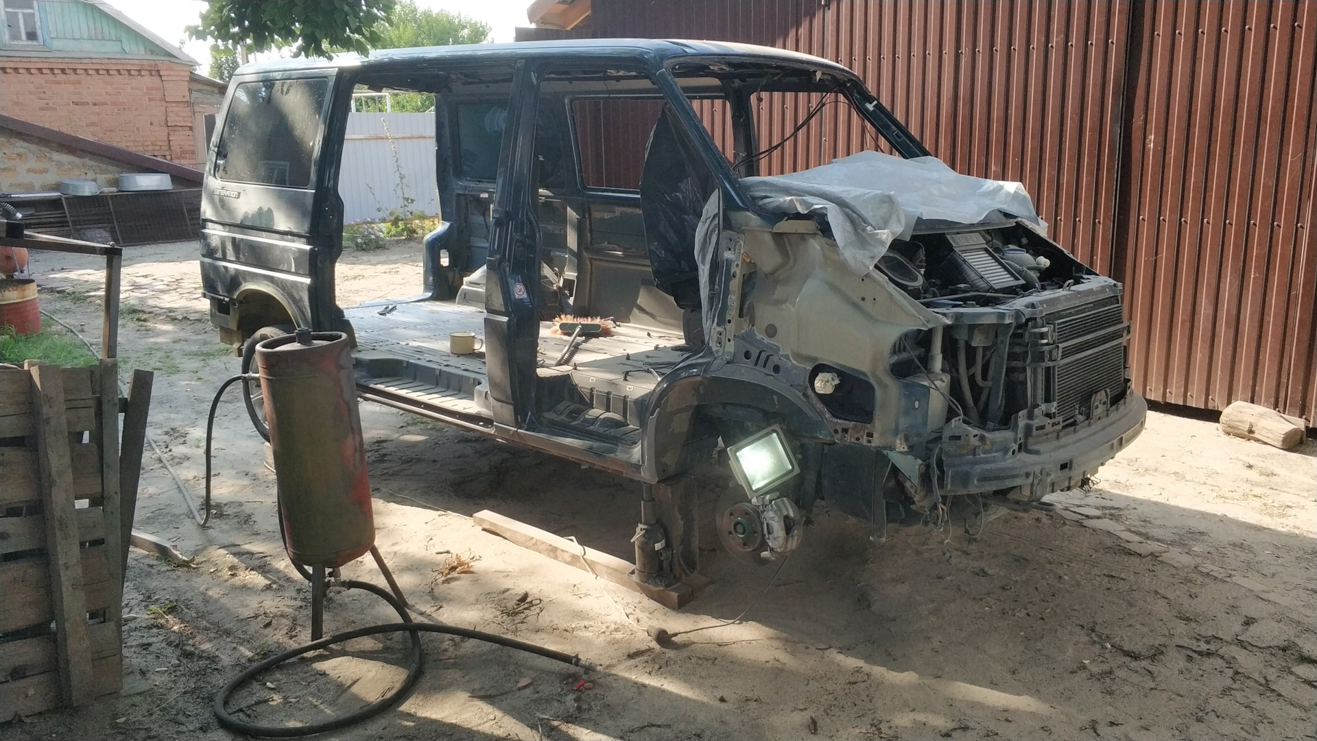

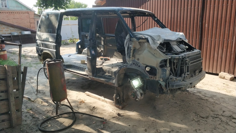

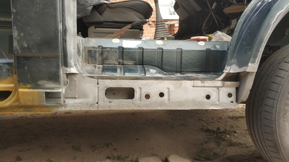

С задней частью закончил, продолжил двигаться дальше вперёд. С ямы зачистил по низу порога весь шовный герметик болгаркой и щеткой, выгнал машину на задний двор, поставил повыше на пеньки, вооружился пескоструем и полез под машину.

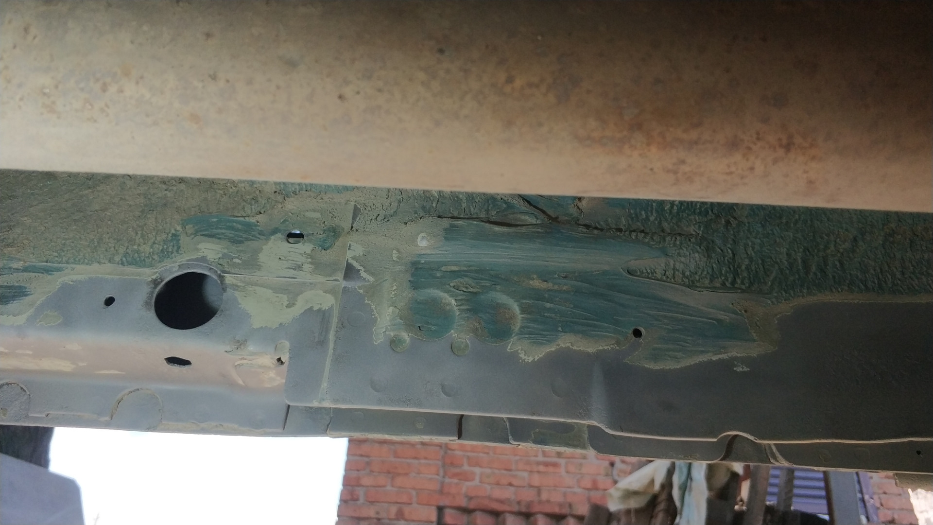

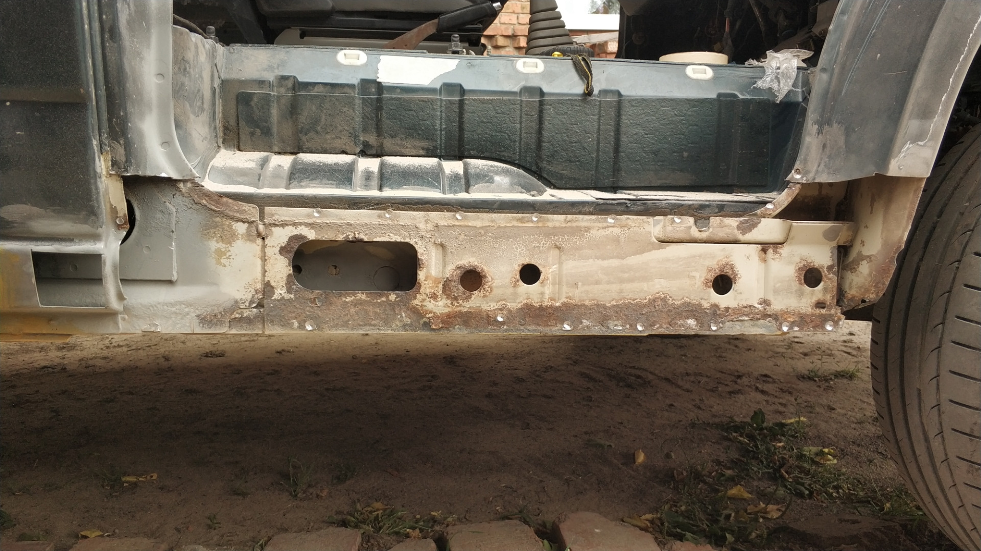

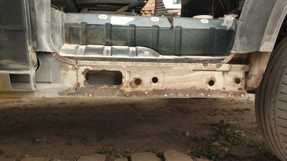

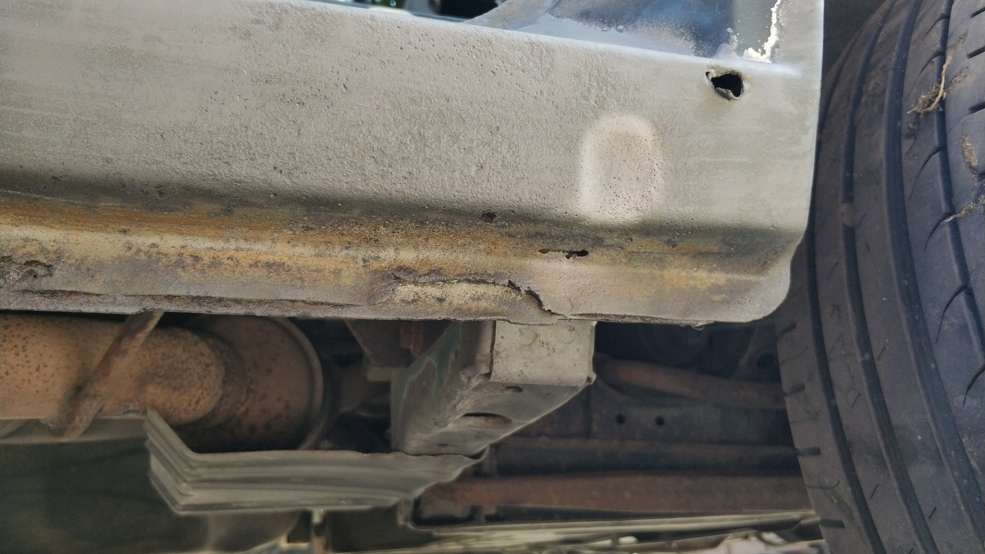

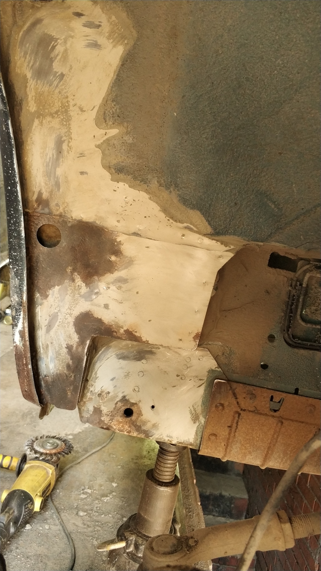

Тщательно продул полости порогов, начал думать, как лучше починить передний порог, после пескоструя обнаружилось много мелких неприятностей.

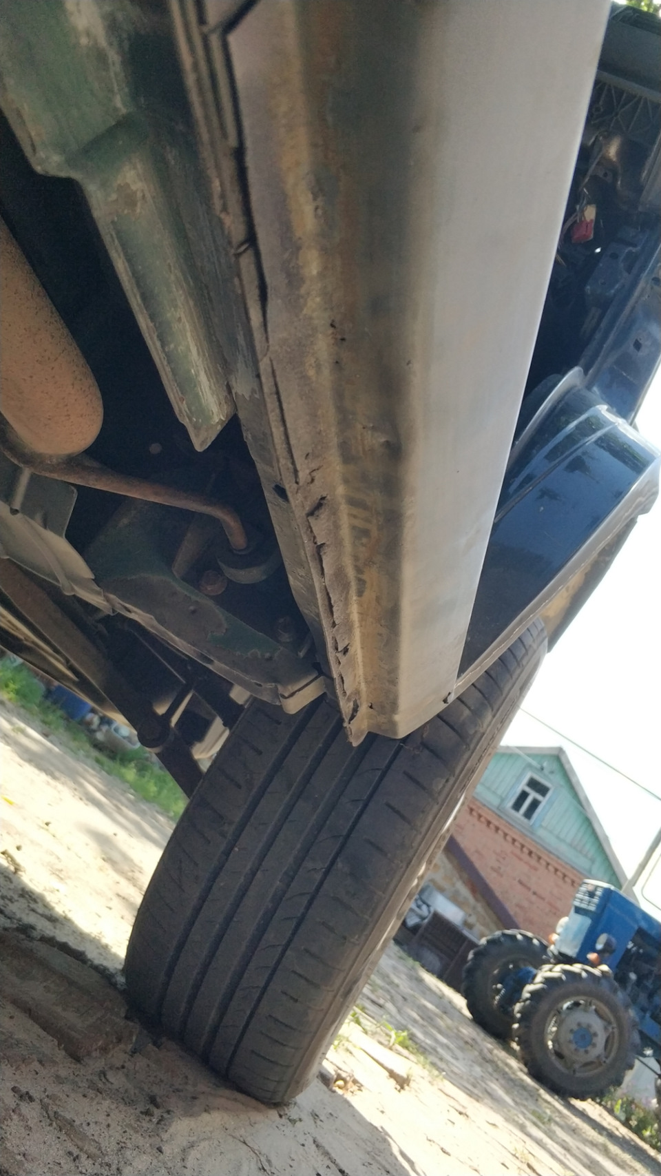

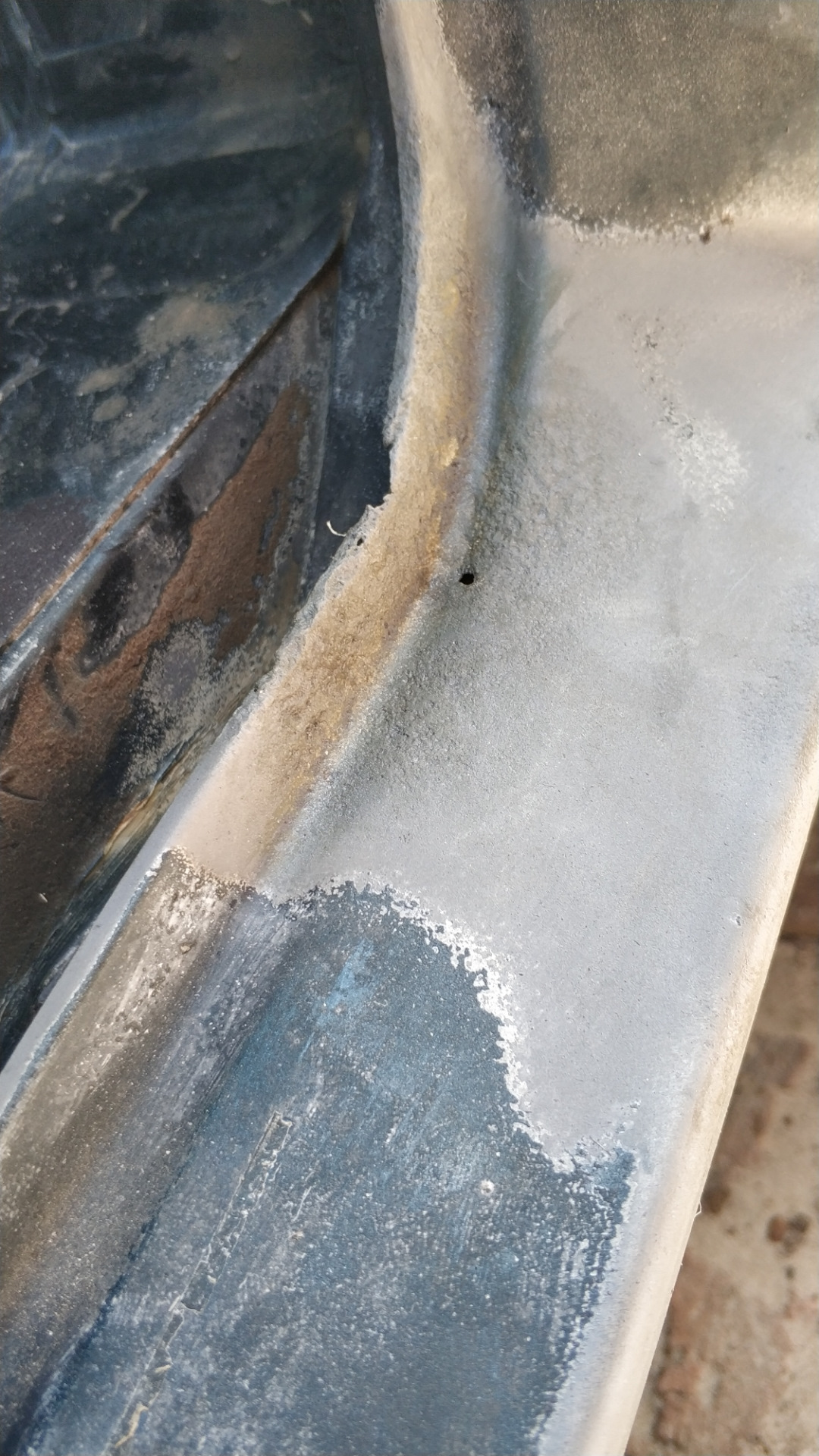

Прежде чем срезать порог, решил разобраться, почему они сгнили именно изнутри, а также почему в конце переднего порога на стыке со средним порогом отсутствовал герметик.
Ответ не заставил себя ждать, всё стало понятно, когда выдувал песок из полостей, дул со стороны крепления переднего крыла — вылетало как раз там, где не было герметика.

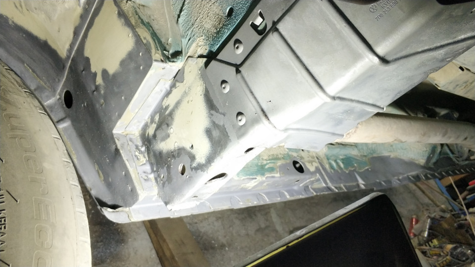

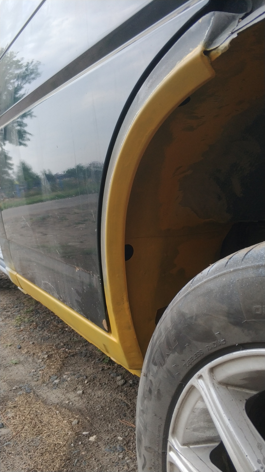

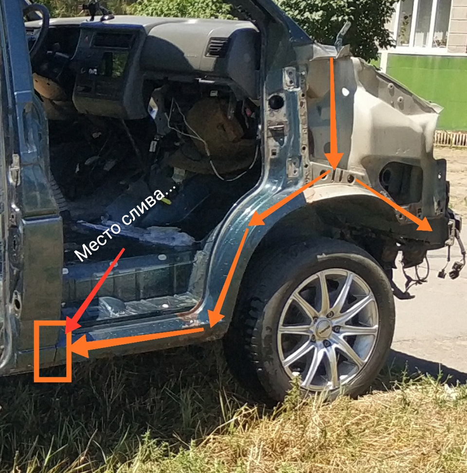

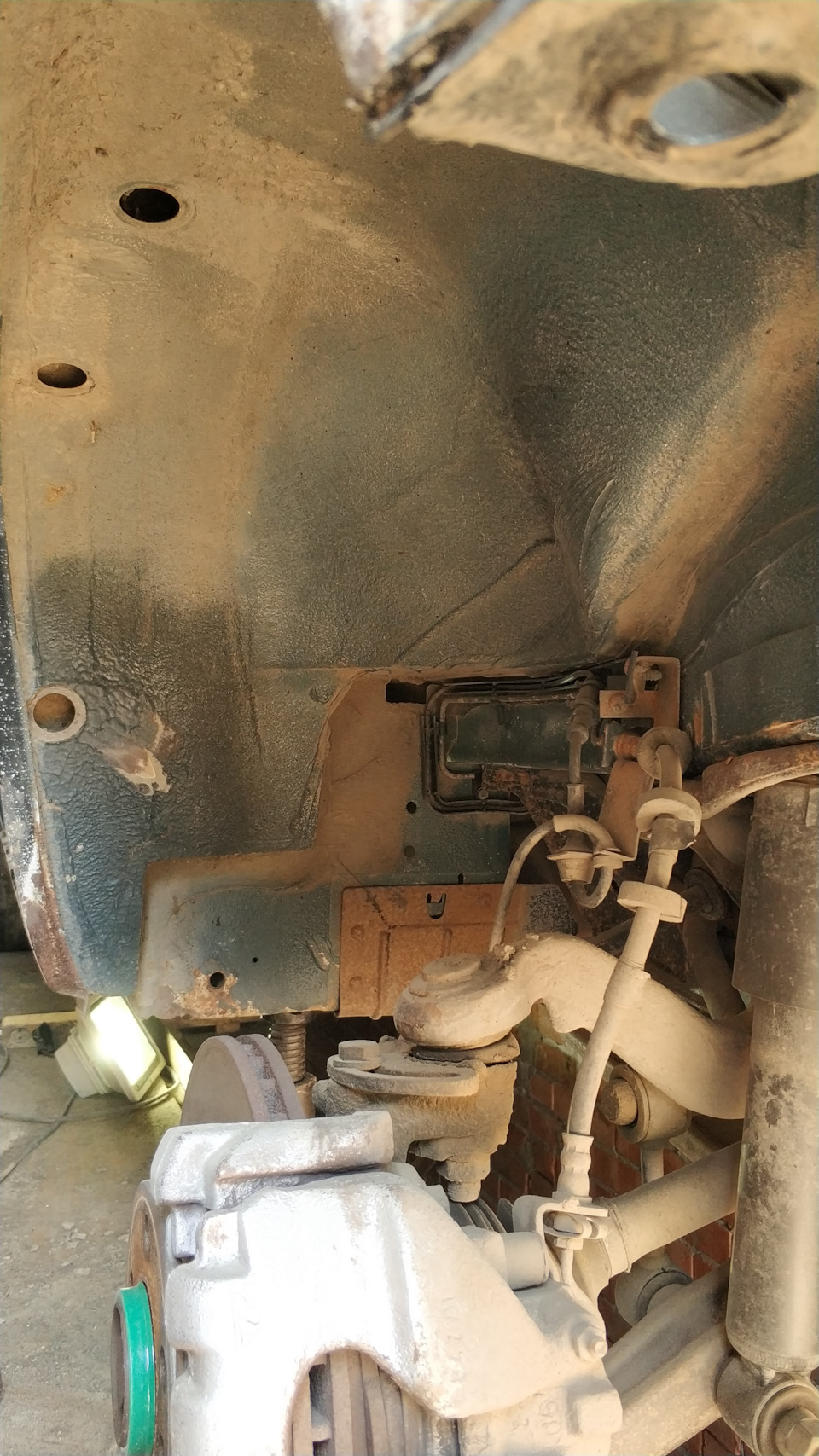

Получается, что вода (и не только), стекая через дренажное отверстие возле лобового стекла попадает на подкрылок, оттуда часть стекает по подкрылку вперёд, другая часть течёт внутрь арки, оттуда в порог, в нём есть дренажное отверстие снизу и вот эта щель сзади.

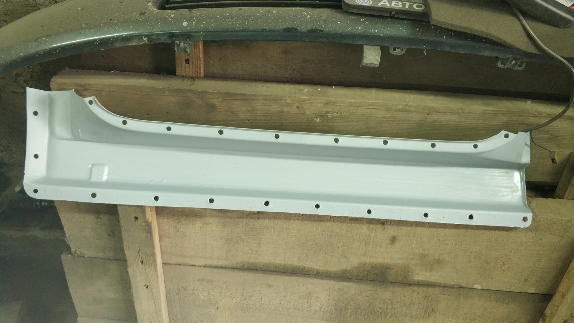

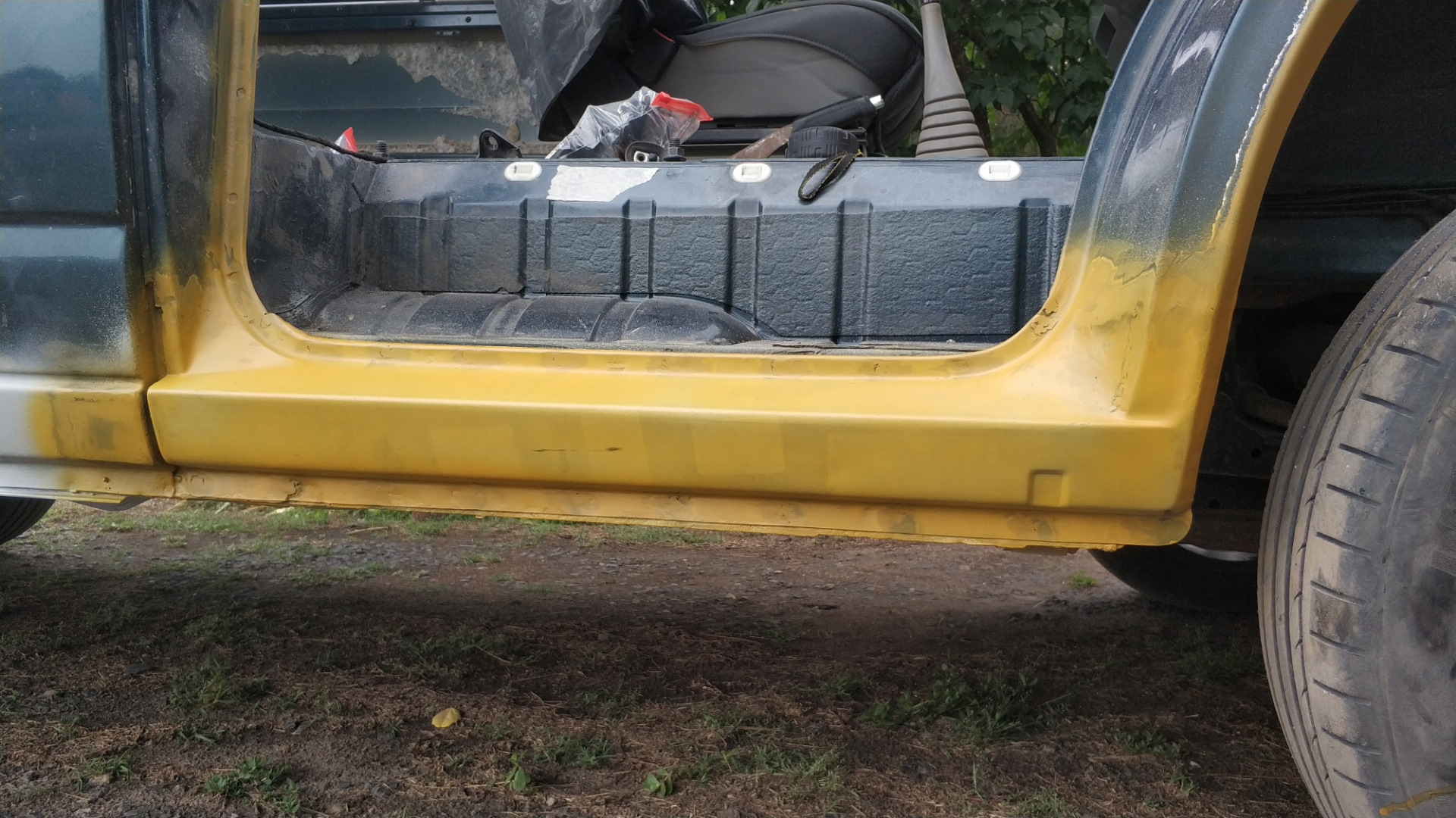

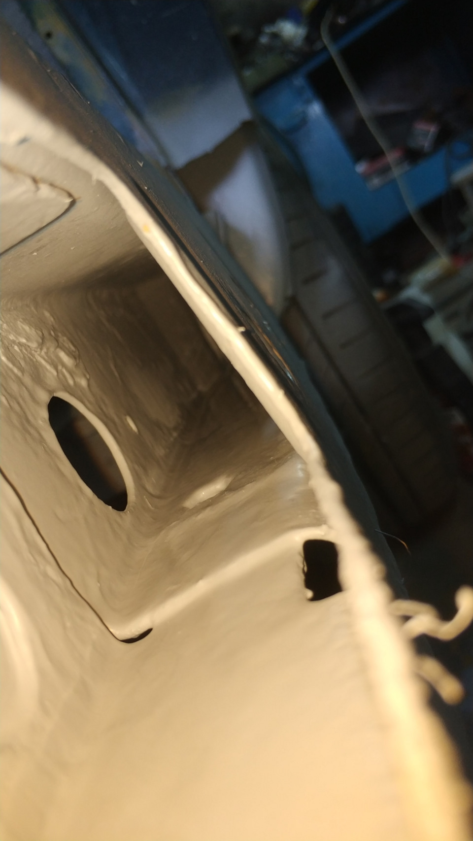

Меня такой расклад категорически не устраивает, порог буду делать герметичным и обрабатывать внутри пушсалом, отвод воды дорабатывать, идеи уже имеются, но об этом в других записях, сейчас возвращаюсь к гнилому порогу.

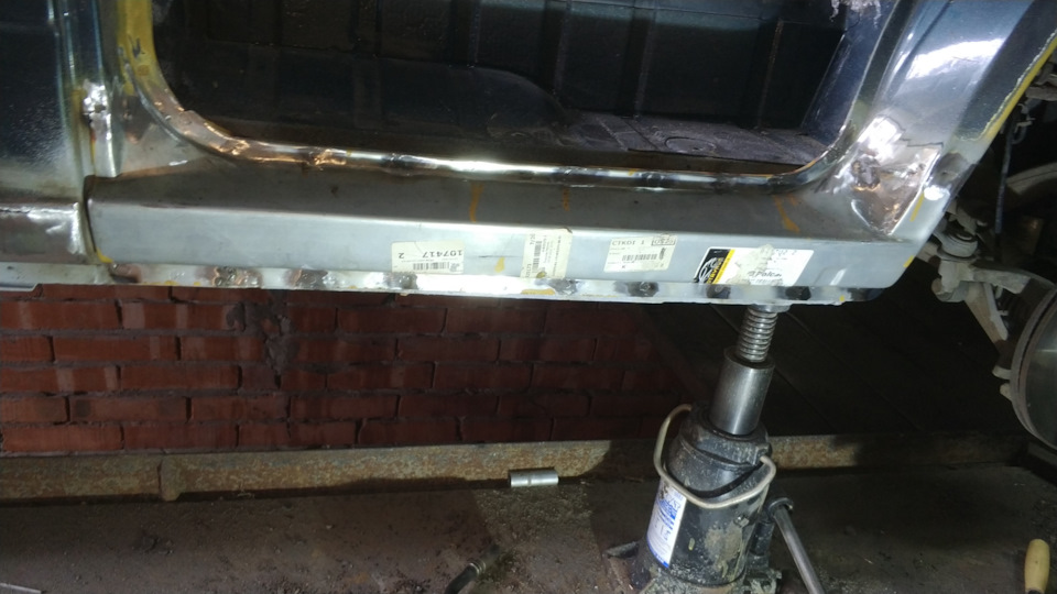

С правой стороной закончил, осталось только доработать слив воды.

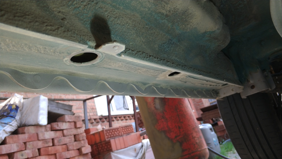

Раньше думал что сливы для воды из внутренних полостей в других местах.
Их видно на третьем фото.
Там снизу во внутренней части порога ещё дренаж имеется и ещё один небольшой между крылом и аркой.
