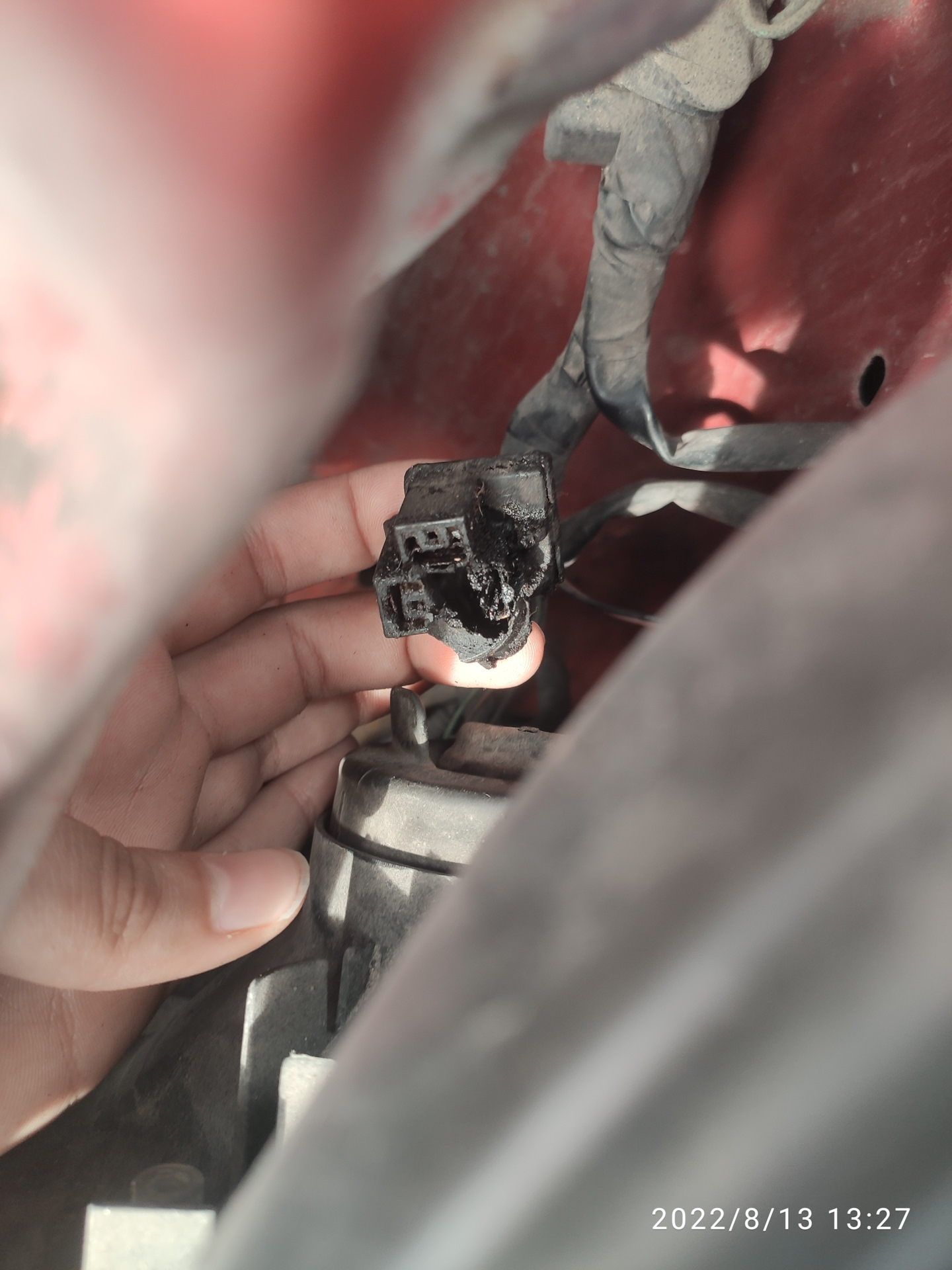

На середине пути ночью обращаю внимание что горит лампочка дальнего света. Пощелкав всеми положениями ручки переключения понимаю что в положении дальний свет все работает правильно. При включенном ближнем свете дополнительно горит дальний свет. Дневные ходовые вообще не понятно, то только они а через пару минут дополнительно включается дальний, то сразу дальний вместе с ними.
Куда лезть и что стоит смотреть? Может кто сталкивался?
Вместо ближнего света включается дополнительно дальний

Нашла проблему. Все таки стрекоза. Один из контактов не размыкался. Визуально все в порядке. Обнаружила в чем проблема последовательно принудительно размыкая контакты. Нашла проблемный контакт, разомкнув который дальний свет на постоянку включить нельзя, а все остальное работает штатно.

Решив проверить версию с лампочкой, посмотрела какая хуже светит и полезла туда, обнаружила что фишка в подобном состоянии из-за чего походу и замыкает
А ближний хорошо горит? Просто если в лампочке перегорает ближний, то на табло в пол силы будет гореть значек дальнего, и плюс дальний чуток может гореть.
Если ставили дхо. То могли что то намутить с проводной.

В том то и фишка, что никуда со светом не лазила, да и в принципе пару месяцев ничего в машине не трогала.
За переключения света отвечает: Гитара ( перюключатили на руле)
И реле находится под капотом в коробке с предохранителями .
Как правила эти вещи не ломаются если туда не кто не залазиет и не ставит доп оборудование, вот это оборудование не штатное может и выйти из строя
