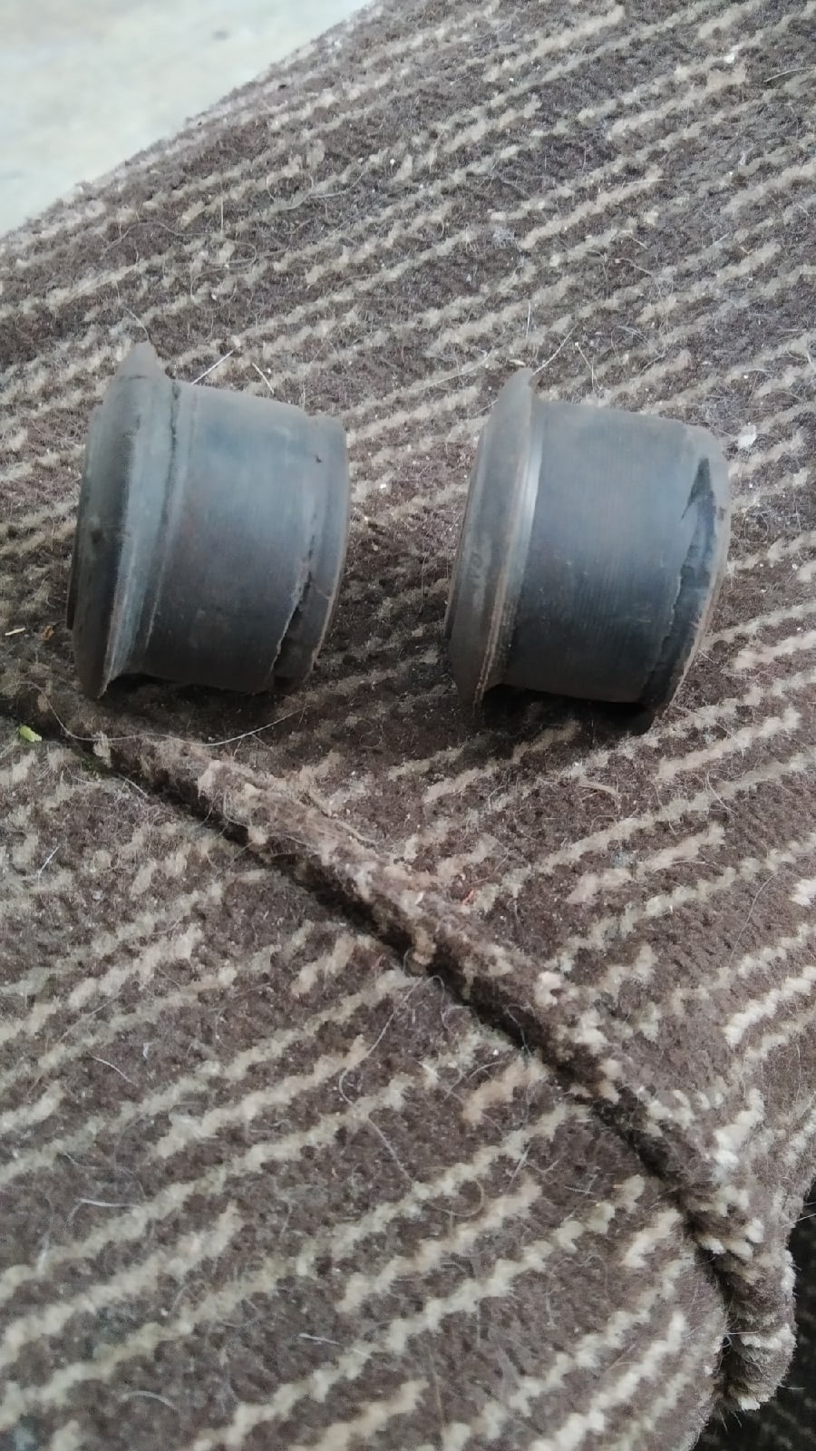

Начну с самого сложного — втулки стабилизатора (те которые к кузову).
Для тех кто ни разу их не видел, выглядят они так
Проблема в том, что их нет, у меня стабилизатор 18мм в диаметре, и обойдя все магазины, где присутствует опция "А подберите что нибудь похожее из склада", новых похожих найдено не было. В лучших традициях себя, нарисовал 3D модель и отправил в полиуретан. Там получил ответ с неприличной суммой, но что более важно, с неприличными сроками (для меня неприличными, кто хочет подождать 20 дней — пишите, скину модель в подходящем формате). Были найдены втулки из под вектры а, если быть точным то вот эти polyurethan.ru/product/46951, понятно дело они абсолютно не влезали, поработав минут 30 канцелярским ножом, у меня на руках были две подходящие втулки переднего стабилизатора на опель аскона из полиуретана (очень надеюсь, что единственные в мире))).
