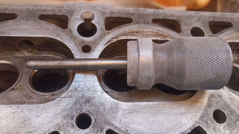

Решил сделать сам. Седла Волгаавтопром (800 руб.) уже были. Купил оправки (1600 руб.) для запрессовки и углекислотный огнетушитель.

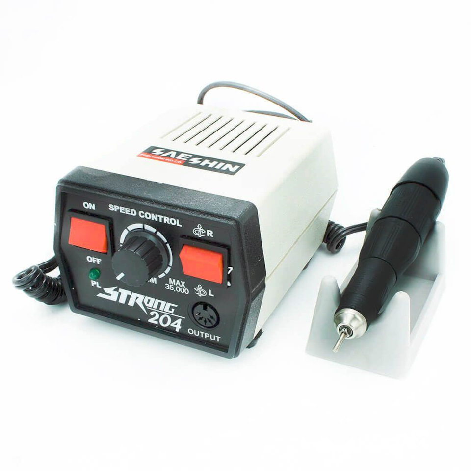

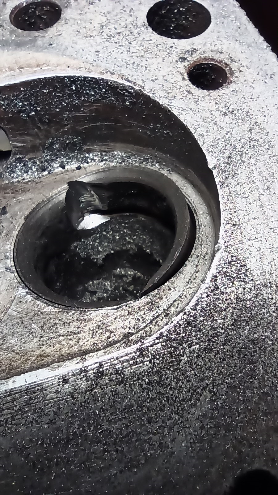

Для извлечения седел использовал гравер Strong, специально не покупал, был в хозяйстве. На впускной клапан уходило 3-5 минут. На выпускные больше, делал 2 пропила. Фрезы хватило на всю ГБЦ, последнее точилось ощутимо медленнее.
Процесс не сложный, но требует аккуратности, можно повредить посадочное место седла клапана. Как Травников это делал дрелью не представляю.
Далее нагрел ГБЦ. А седла и оправки положил в морозилку. Когда ГБЦ нагрелась, достал седла и небольшой емкости обработал их из огнетушителя. Зашли плотно, но и бить сильно не пришлось.
Теперь вопрос, что делать с седлами дальше? Нужно ли зенковать или сразу попробовать притереть?

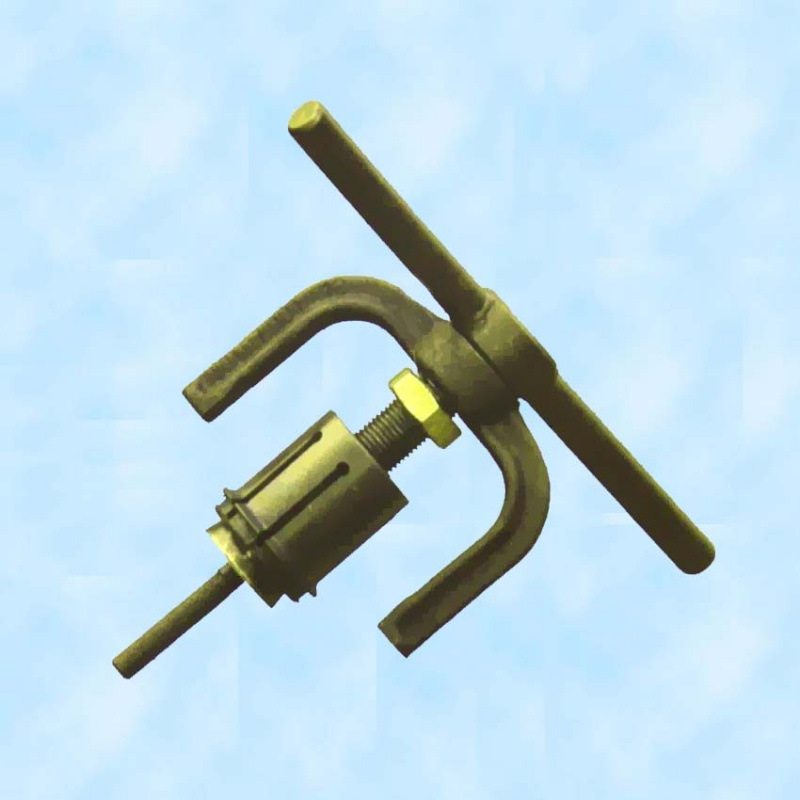

Для извлечения седел клапанов есть спец. метчики или съемник —
Я знаю. Дешевле голую ГБЦ купить, чем весь этот инструмент.
