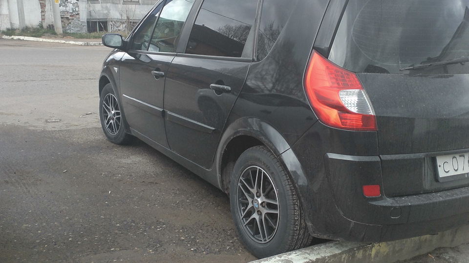

Подскажите может кто и знает, хотел снять блок управления стеклоподъёмника на вод двери и заметил что Ц.З. начал щёлкать(открывать-закрывать замки при шевелении проводов и всего блока), получается пропадает питание на фишке, провода прозвонил, все вроде звонятся. Вопрос может кто знает что за провод может моросить?может есть распиновка проводов?(и может совпадение но начали моросить задние стекла, может тоже есть у кого распиновка этих фишек?)
Машина РС2

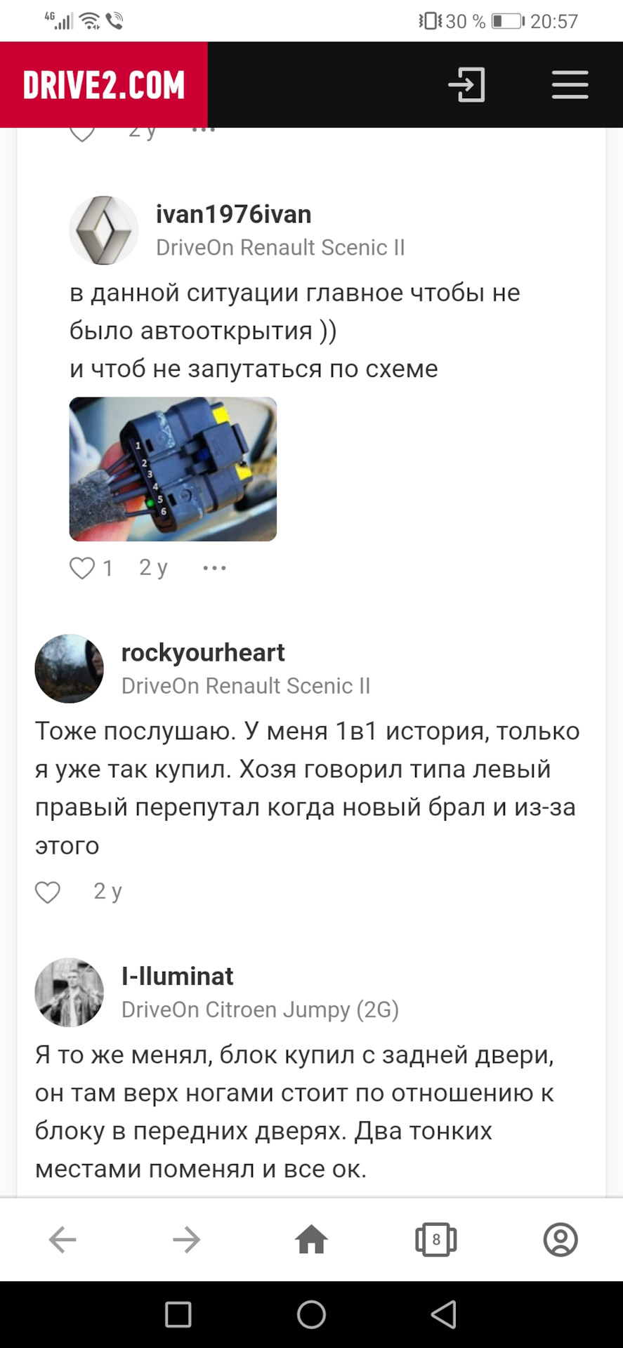

Да, кнопки, получается там провод какой-то моросит, а вот какой ХЗ
Там надо просто проппять контакты. Там кнопки тупо вставлены в плату и всё. Я пропаял и забыл вообще что это такое
Кнопки пропаяны уже, там какой то провод
Убирай его, там ничего не должно быть
Не так написал, кнопки пропаяны, а моросит провод какой то в колодке, не пойму какой именно
Блок управления это кнопки?
Так там кнопка блокировки от детей. Её когда снимаешь то щелкают замки.

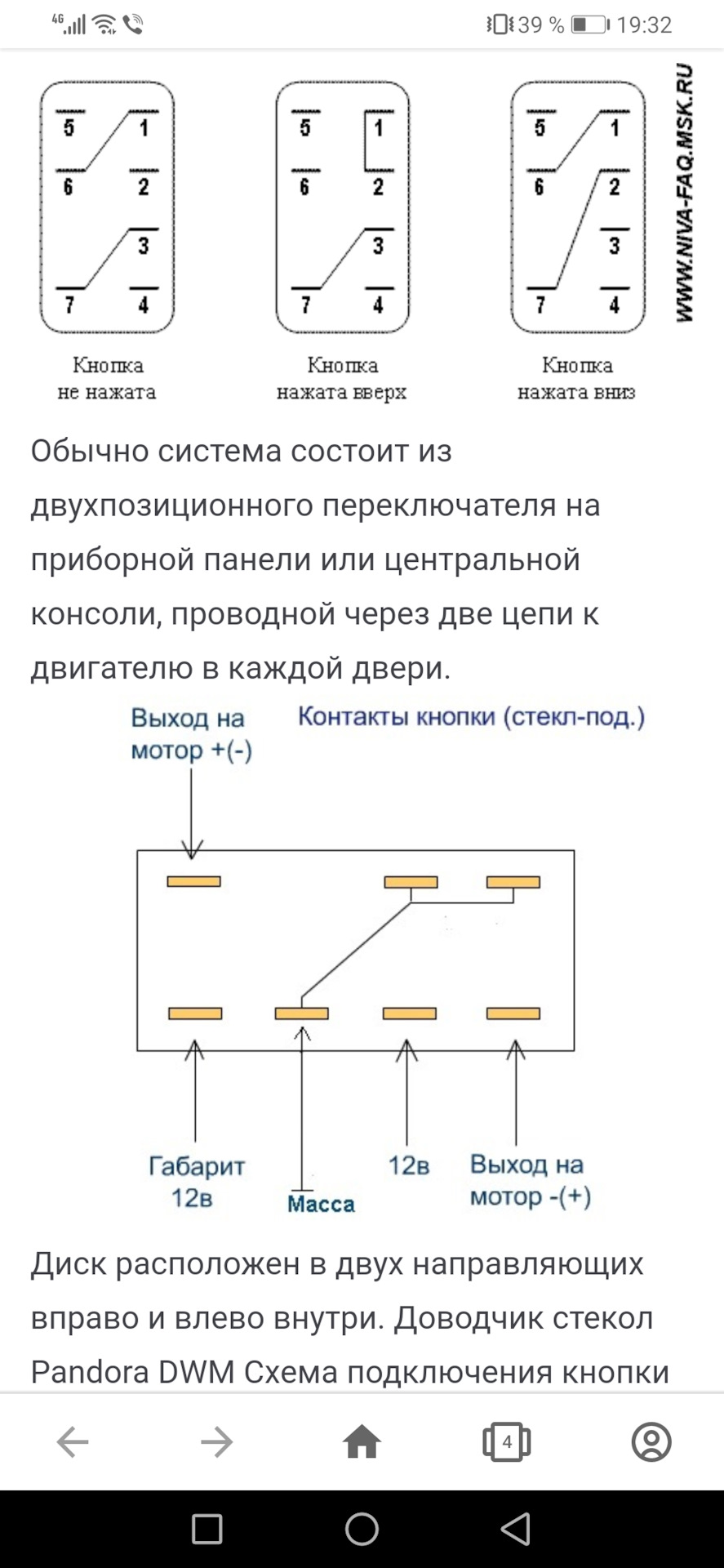

Схемы тут выкладывали много раз. Смотри поиском или в интернете качай ewd, visu reno.
