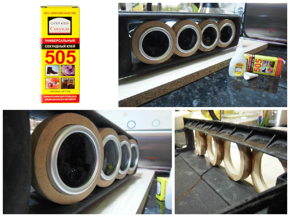

Лично мне не нравится, когда доп. приборы торчат перед глазами на торпеде или на стойке, немного мешает обзору, но скорее всего дело привычки, лично моё мнение… так вот, раз у меня нет подушек безопасности, а такая здоровая полка мне не нужна, по прямому её назначению, значит допники в крутятся туда!
Изначально стоял выбор, как их туда вкорячить, сделать ровную планку и повырезать дырок под размер, чтоб пассажир глядел на них), сделать планку с вырезами на бок/вкось, теряется объём, ну и естественно самым верным решением стало вырезать колечки, в чём мне и помог друг Саша (Sanya-Audi) — Большое тебе спасибо!
Теперь нужно выставить кольца, сколько нервов это мне стоило, пластмасс скользкий они вечно куда то укатывались, вылетали, потом я психанул и пошёл за клеем и вот тут всё срослось)))
Кстати, может кому нужен будет размер, вотс:
После того, как я их приклеил, мне в голову пришла замечательная идея, из прошлого, когда учился в художке, а почему бы вместо пены, не использовать пластилин?! Намного удобнее обрабатывать и придавать форму. Срочно в магаз!
В общем не буду тянуть кота за яйца, результат меня порадовал.
Теперь обработка, эпоксидкой, стеклотканью, шпаклёвкой, затиркой и на перешив. Ожидаем)

А с чего кольца нарезал?
Мдф

Ништяк! Слушай а чем скульптурный пластилин от обычного отличается? Я помню из обычного пытался форму делать так он плавиться летом просто в хлам.
этот не липнет к рукам, ценовой диапазон это нечто, например самый простой пластилин на 6 цветов, по 20 грамм. 6 шт., стоит 30 руб., этот стоит 24 руб. на пол кило…
Ничего так, я думал он может не плавится хоть так сильно.
не скажу что у меня дома лето, но и не зима)), но растопил я его на тёплом полу, а через полчаса он задубел, пришлось мять )
Ясно, я вот все думаю что такое можно использовать что бы на жаре не плавилось, пена конечно вариант, но если что отчищать сложно да и ждать надо пока высохнет, если много срежешь то надо опять задувать и ждать снова.
опять же, нужно исходить от объёма, например то что я делаю допники, там мизер пластилина по сравнению с бампером, например, там писец, какой тяжелый будет и естественно всё поплывёт.
Ну да логично, получается пена все же рулит.
