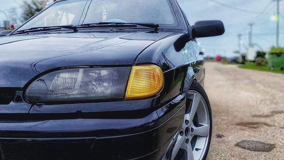

Ребят, помогите кто разбирается, была ошибка лямбды первой, вторая отшита, поменял на новую, вроде бы все хорошо, но машина начала очень сильно тупить и плохо запускаться. Вылезла ошибка о том, что сигнал низкий у лямбды. У меня стингер трасса, стандартная лямбда туда не дотягивается и старый владелец удлинил разъём, пришлось резать лямбду и соединять, но в процессе понял что не знаю значение белых проводов. У них есть разница какой куда подключать?

Смотри все соединения. И неплохо бы новую лямбду прозвонить.
Соединения в норме, старый стоял все работало, просто уже отжил своё так как отстрелы в трубе, а новую пишет что низкий уровень сигнала
два провода одного цвета — цепь подогревателя, их между собой можно менять местами без ущерба процессу.
Странно, в чем дело тогда может быть(
