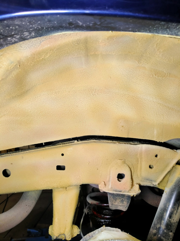

В этом году сделал новый эксперимент, с народным антикором- "Пушечное Сало" .
Загнал для начала на четырех-стоечный подъёмник, снял все заглушки с рамы, обстучал все места и сливные отверстия, почистил щеткой всю грязь, далее хороший керхер, шампунь и т.д., мойка внутренней части рамы .
После щетка по металлу где есть коррозия и цинкарь, потом делаем компот на плите из пушечного сала, и как я добавил не много трансмиссионного масло, распылил с пистолета везде кроме внутренней части рамы потому как сразу она у вас не высохнет и надо полностью убедится что вы все убрали, неделя у нас была жаркая поэтому я машину поставил на улицу на не сколько дней сохнуть иногда за городом по асфальту прохватывал .
На втором этапе загнал на другой подъемник и повторил всю процедуру, обработал в не сколько слоев .
P/S НЕ РЕКОМЕНДУЮ ДАННЫЙ БАЛЛОН 1000мл HOLEX — РАСПЛАВИЛСЯ ПО НИЗУ . БУДТЕ ОСТОРОЖНЫ !
Процесс простой постарался все зафиксировать, в конце не сколько фото Прадика 90 серии = СПЕЦИАЛЬНО ДЛЯ ТЕХ КТО НЕ ХОЧЕТ СТАВИТЬ ЗАГЛУШКИ В РАМУ " из серии НЕ МЕШАЙТЕ МАШИНЕ ГНИТЬ " </

Эта пластиковая бутылка будет держать температуру разогретого пушсала или поправится?
в конце она у меня расплавилась прям по низу дырка и все вылилось на пол возможно я перегрел, но лучше не рисковать, я прям с чайника и пылил потом
Ага, отлично! Этого я и боялся. Тогда буду пользоваться пустыми старыми бутылками от заводского антикора.
по тестам эта бутылка не плавилась НО у меня так получилось, единственное заборная трубка пистолета длиннее и железная банка из под антикора не закрывается, возможно отпилить придётся .

Тоже пушсалом обрабатываю, проверяю и обновляю раз в год, а то и чаще. Не нравится что сдувает его быстро, особенно с порогов. Хочу попробовать смазку амс3, она уже так не смывается.
Амс 3 шикарна, аки ацкий сатана держится 👍😁

время покажет, через год посмотрю, арки у меня в динетроле обработаны, сидит пока железно, машину часто мою поэтому там другой состав нанес .
ровно год назад так же летом, наносил вот это, он у меня не продержался, не очень эффективный
www.drive2.ru/l/592928963660088305/
Ага, читал. Слежу. У меня сейчас подкрылки стоят, под ними запушсалено как следует. А вот с порогов постоянно сдувает сало( но я по грунтовке езжу иногда, по городу думаю так не сдувало бы.

Раму снаружи на 120 ом, обрабатывал пушсалом "Бикар" а не "Олрайт". Олрайт для скрытых полостей, а Бикаровское оно твердое как мыло, ни куда его не дует.
Арт. пушсало Бикар VSK-00023430
Сверху покрывал битумной мастикой, скорее для красоты, т.к. само пушсало рыжее и напрягает мой взор )

в идеале пуш. сало+растстоп. в таком конфиге заливал пороги, заднюю часть. и внутреннюю часть крыльев. этот пистолет идеален для этих вещей.

А обычный моющий пистолет потянет для таких обработок?
таким не пробовал, если надо будет свой могу одолжить попользоваться
Я предпочитаю убиться, но выжать всё из своего снаряжения. Затем проклянуть всё и купить уже подходящее для конкретных задач и больше не страдать.
у меня есть такой, по идее должен подойти, можно и подогреть если застынет
Либо больше растворителя бахнуть что бы не застывало.
газовый горелкой раз подогрел пистолет и пошло

Неподойдет.

Надо доработать)

Таким пистолетом наносил и мовиль и резино-битумную мастику. На ура.

Здесь больше важна мощность компрессора, но слишком густую смесь он не прокачает. Если хотите нанести смесь "покруче", купите пистоль для антикора, а если жиденький раствор будет типа пушсала, то он продует пока пушсало горячее

Именно таким и пользую всегда.только надо горячий состав заливать, т.к. ствол длинный и при продувке может остужать потоком воздуха и не вытягивать с бачка.состав всегда делаю с трансмиссионкой отработанной
