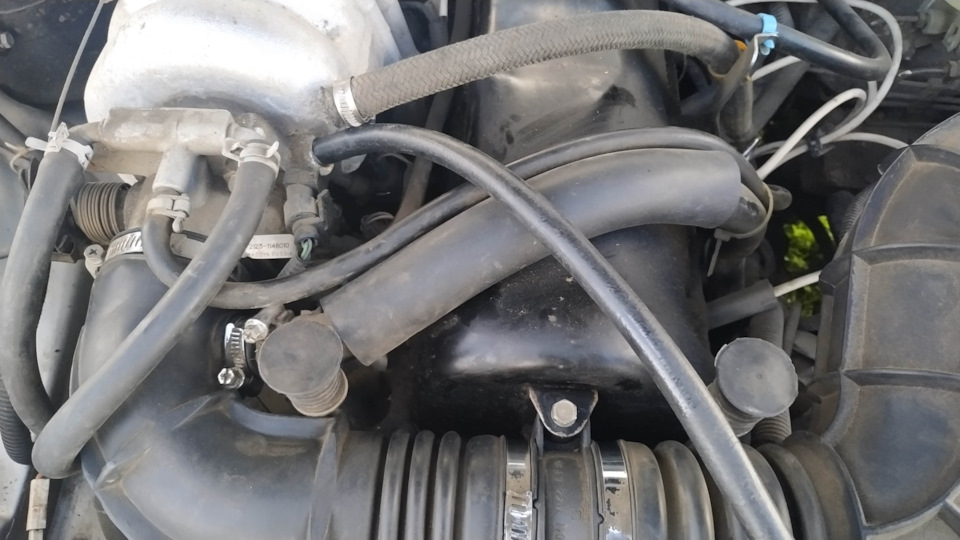

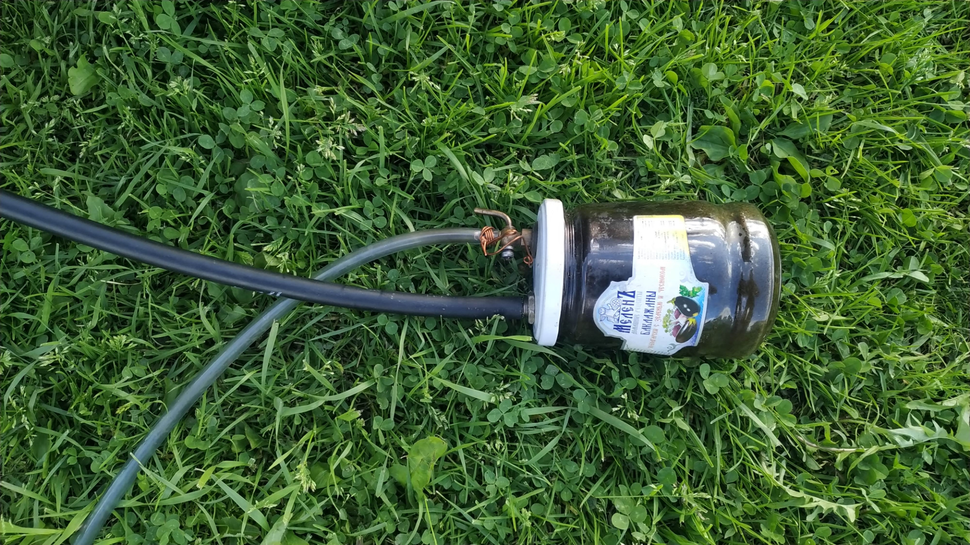

Бортовик мультитроникс в последнее время очень часто стал выдавать эту ошибку, при этом чек не загорался. Надоело скидывать. И… Посмотрев в нэте, кто и и каким образом ищет подсос воздуха, сделал свой дымогенератор из того, что было. А, именно, компрессор, стеклянная банка ( в металлической крышке 2 отверстия) и все шланги, что смог найти. Забегая вперёд, скажу, что не курю. Специально, покупать не хотел. Опытным путем, пришел к тому, что лучше всего дымит обычная вата.

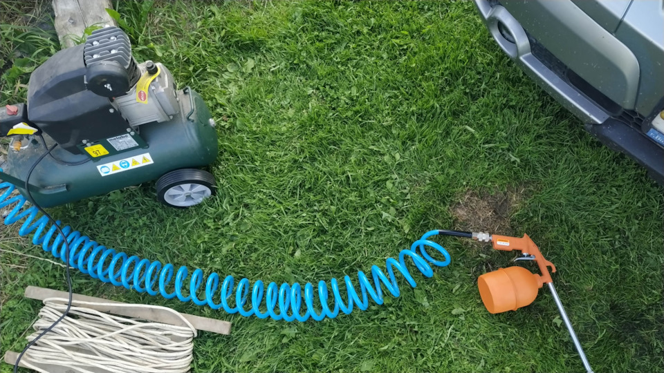

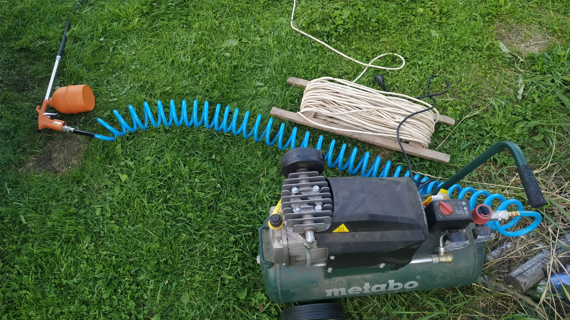

Собрал всю систему. Дым подал к штуцеру, что идёт на вакуумный усилитель тормозов. Чтобы он не уходил через воздушный фильтр, потрубок перед фильтром загерметизировал полиэтиленовым пакетом.Накачал компрессор до 2 атмосфер. Поджёг вату в банке. Закрыл крышку и начал рывочками нажимать на пистолет — подавать дым и смотреть откуда выходит. Как же сильно Я удивился, когда увидел дым из шагового двигателя холостого хода ( он же РХХ) причем из него самого! Дым выходил из щелей между корпусом и донцем, которое сидит на трёх штифтах. Завтра буду разбирать и садить на герметик.

РХХ менять, а протечка под датчиком фаз эту ошибку вызвать не должна, но из под нее масло сочится будет.
На регуляторе скорее всего штифты расшатались и крышка немного "гуляет". Ну тут или новый купить или старый изолентой замотать. На датчик — новую резинку.
