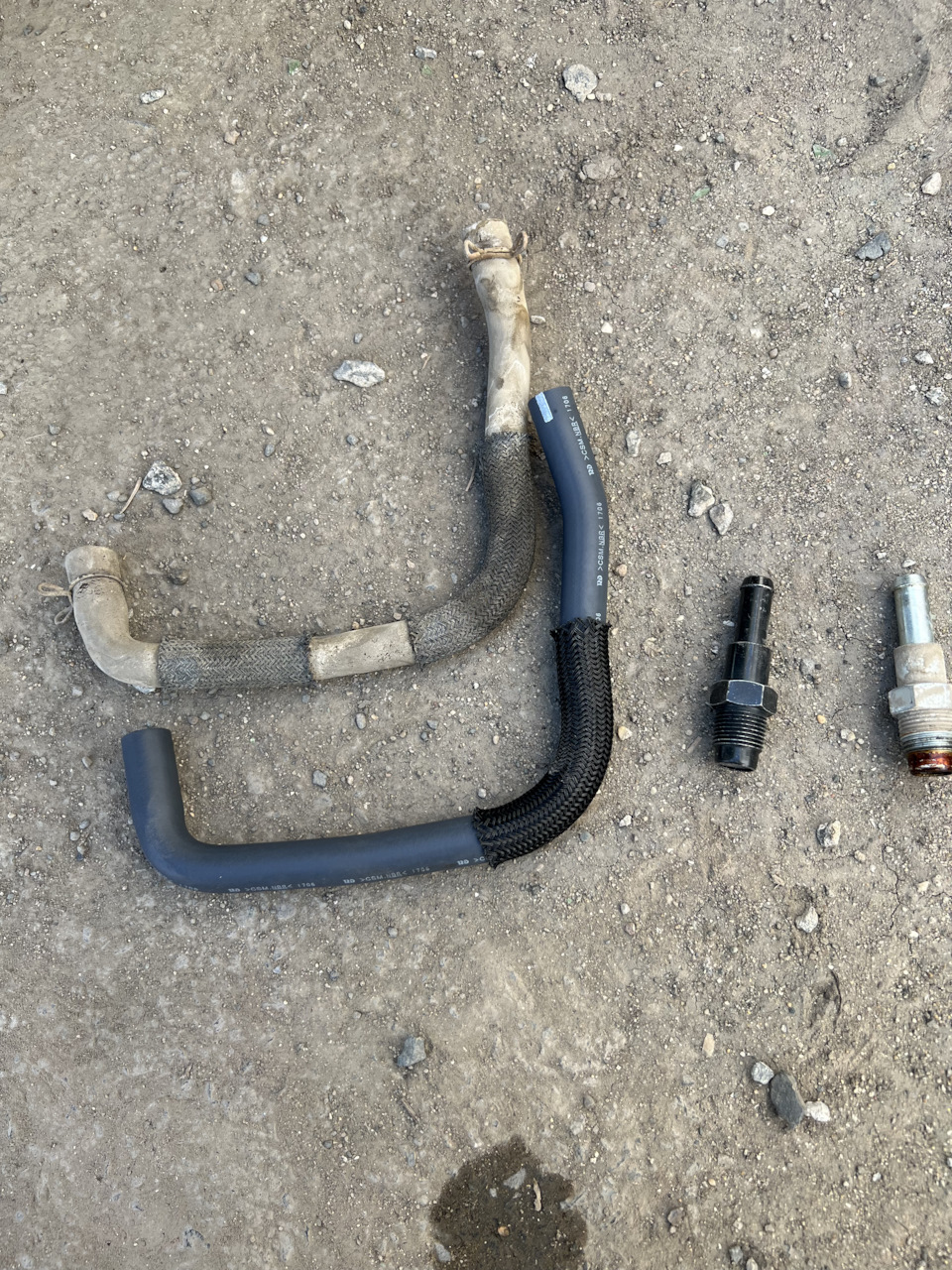

Всех приветствую! Вот и дошли руки и до клапана вентиляции картерных газов. Чуток трудновато было до него добраться))
Нужно будет трещетка, удлинитель для нее, а также карданный шарнир. Еще потребуется длинная головка на 19.
Также заменил его шланг.
Заменил для профилактики. Ездеем дальше.
Необходимые запчасти:
1) сам клапан тойота 1220436020;
2) шланг тойота 1226236040.

Какие предпосылки к его замене? Или просто так, флешмоб из DRIVE2?
Не флешмоб)), уменьшить потребления масла. Говорят есть результат. Понаблюдаю.
На 2ar-fe маслосъёмные кольца коробчатого типа, вот их надо трогать если повышенный расход масла.

Уже год прошел после твоего поста)) но все же может ты помнишь. Замена клапана с патрубкой дал результат на расход масла?
Приветствую! Точно не могу сказать возможно и повлияло… машину продал весной 😀

Клапан не моется?
Моют, клапан не дорогой вот и приобрел со шлангом
