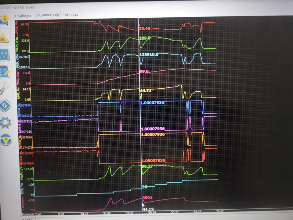

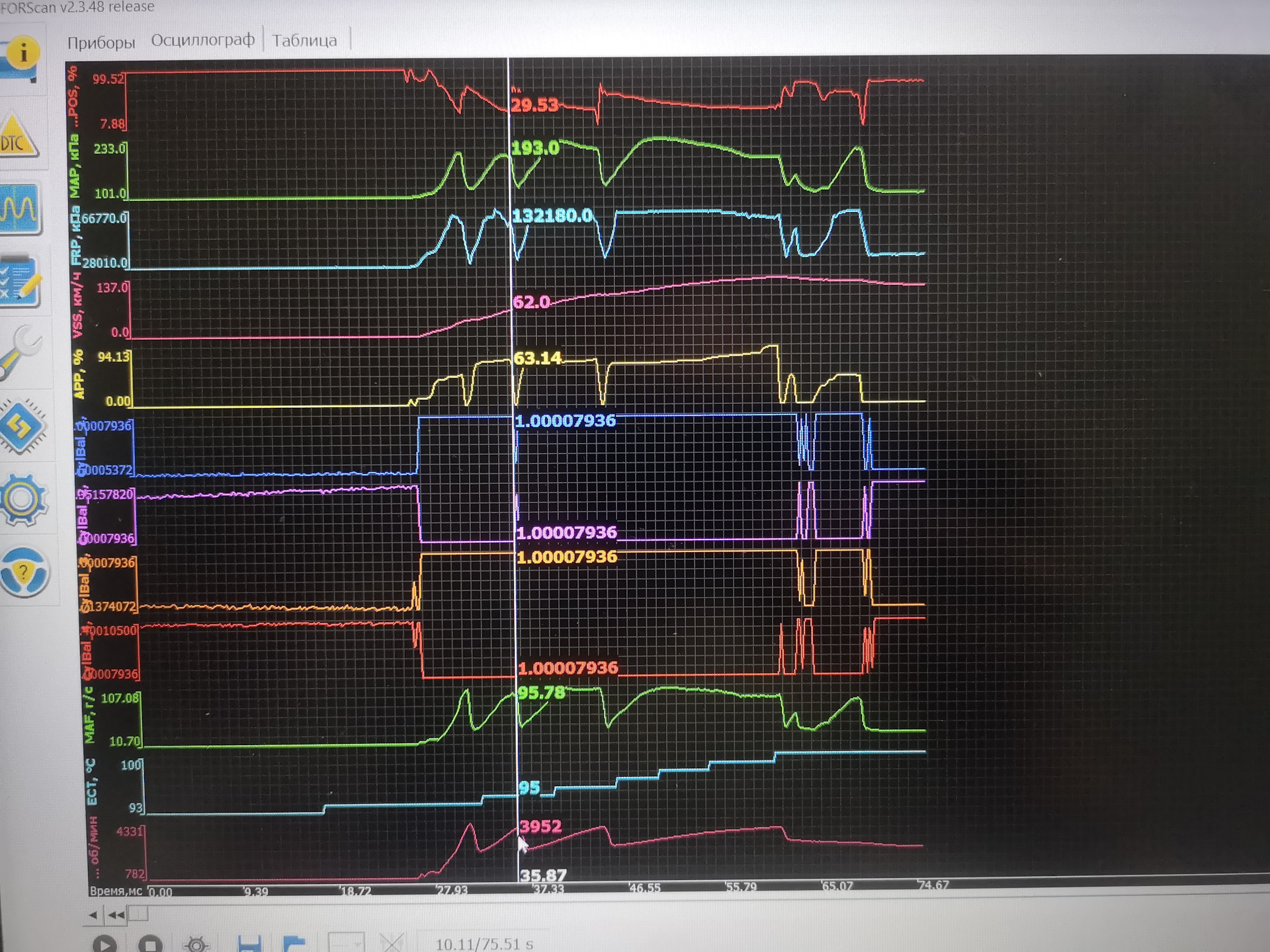

Теперь график разгона с 0 км/ч, крутил мотор до 4 тыс. 1,2,3,4 передачи.
Общий график :
Теперь по очереди, но наоборот😂, туплю в драйве, не знаю как переставить местами. Но думаю будет понятно :
Особо строго не судите, друзья. Это мой первый замер. Могу скинуть сам файл с графиком кому интерестно.

у тебя MAP низкий как на ХХ, так и на графиках.
на ХХ 102-104 обычно у всех на прогретых, когда всё исправно, а на полном газу 250 должно быть. P003A скорее всего как раз из-за этого. Ищи дырки. смотри где масляные пятна на впуске видны (стыки, впускной коллектор, все патрубки)
Нормальный у него МАР, практически равен атмосферному давлению, так-как дроссель открыт. Есть дизеля, которые дроссель прикрывают, что-бы качественней тянуть из EGR и там МАР еще ниже.
2500 (1000мБ атмосферных + 1500мБ избытка от турбины) и не на полном газу, а на полной нагрузке, на месте, хоть в пол газуй.
Ну у него видно по графикам, что он не на месте это делает. Понятное дело что на месте это бессмысленно
Первого и третьего, как-раз в порядке. Смотреть нужно на те, которые выше 1, а не ниже.
Проблема с 2 и 4, а на 1 и 3 мозги минусуют топливо, что-бы сбаллансировать льющие в цилиндры 2 и 4.

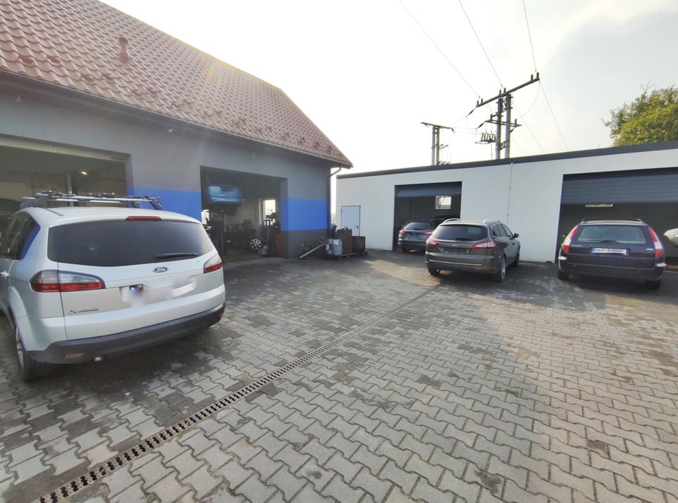

Мое место работы
Спасибо за ответ. Я пока не очень в этом шарю. Новичок😄

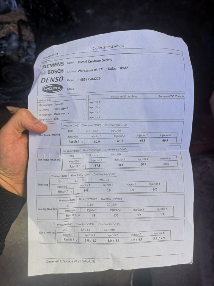

Прилагаю фото с тэста форсунок
В этом тесте, нет данных по пьезоэлементам.
Еще причиной может быть разная компрессия по цилиндрам.
Начну с проверки компрессии. Жалко отдавать на диагностку форсов сейчас еще 700 зл, как в предыдущий раз.
