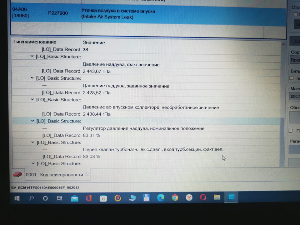

Ошибка на фото "р227900. Утечка воздуха в системе впуска". Куда лезть? В процессе разгона "тапок в пол" происходит отключение турбины и авто превращается в овощ 1,4.
В кульке есть прокладки, попробуй заменить их. У меня прохудилась одна, и когда тапку в пол жмёшь — турбина отключалась, и движок сразу в аварию падал. Полдвижка разобрали, не нашли. Потом у меня потёк кулёк, сняли его и все сразу стало ясно. Кулёк стоит во впуске же🤷♂️
По моему, всё очевидно, искать между турбиной и впуском А если серьёзно, точно ли есть утечка, а это не разбалансировка системы? Там вроде датчик после турбины всего один между турбиной и дросселем, или после интеркуллера ещё один стоит? Какие уплотнения менял?
Поменяны все кольца: одно на входе в компрессор 44х4, два на выходе из компрессора 44х4 и одно на входе в дроссель 65х4. Я так подозреваю, что имеет место подсос воздуха на входе в компрессор. Отсюда факт. давление больше, чем запрошенное. Но смущает то, что давление во впускном коллекторе, меньше чем фактическое
Хм, а вот тут мы подошли к очень интересной теме "автоматические системы с обратной связью" Дальше будет чисто моё мнение: По сути, у нас есть компрессор, давление которого регулируется аккуатором и проверяется датчиком. Так как система не идеальна, есть какая то дельта, в пределах которой параметры могут не соответствовать заданным. И ВОЗМОЖНО, это различие вписывается в дельту. Далее, у нас есть датчик давления, который, на самом деле, аналоговый и измеряет давление не в барах, а в "попугаях" (скорее всего, аналоговый по напряжению), которое нам переводят в более удобоваримый вид коэффициентом. Этот коэффициент может немного различаться от датчика к датчику(и настраиваться), а может и нет. Так вот, в сервисных режимах, обычно, показывают либо сырое значение данных, либо через стандартный коэффициент и рядом через заданный коэффициент, так что разница между необработанным и фактическим значениями, ВОЗМОЖНО, вполне нормальна (ибо, если датчик один, откуда несколько значений?) Но это моё личное мнение, которое может отличаться от реальности. Что по этому поводу говорит Эльза?
Если сильно хочется, можно найти аэрозольный искатель течи воздухных магистралей и попробовать поискать им Либо заехать на СТО, где есть соответствующая установка
Ошибка вылетает и отключается турбина только если разгоняться "газ в палас" (на обгоне фуры например) при оборотах за 3500. В режимах спокойного движения все в порядке.
Незачто, это болячка 1.4 до середины 15 года. Только на холодном двигателе, пролить шарнир WDшкой, если туго выходит, снять разъём, снять стопорную шайбу, снять два винта Т25, кажется и аккуратно двигая вправо/влево вынуть шарнир. Если не хочется снимать турбину, это можно и на машине сделать, только шайбу и болты не уранить. Смазать высокотемпературной смазкой.
На счет актуатора находил информацию. Сделаю. Спасибо
Так, я тут ППС нашёл, у нас два датчика: датчик 1 после турбины это датчик наддува G31/температуры G42 и датчик 2 это после интеркуллера непосредственно у впускных клапанов: давления G71 с температурой G299. Так что, возможна проблема выдува после дросселя. И все мои рассуждения по поводу датчика можешь забыть :-)

Скажите, а почему недодув? Фактическое значение выше заданного. Я хоть и не гений моторист, но заданное давление ниже фактического.
Там ещё есть давление во впускном коллекторе и оно меньше фактического.
