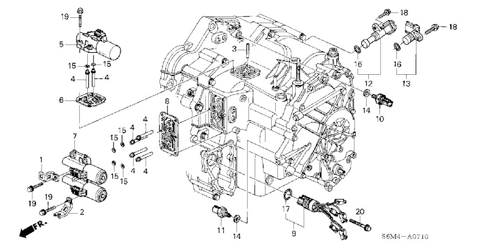

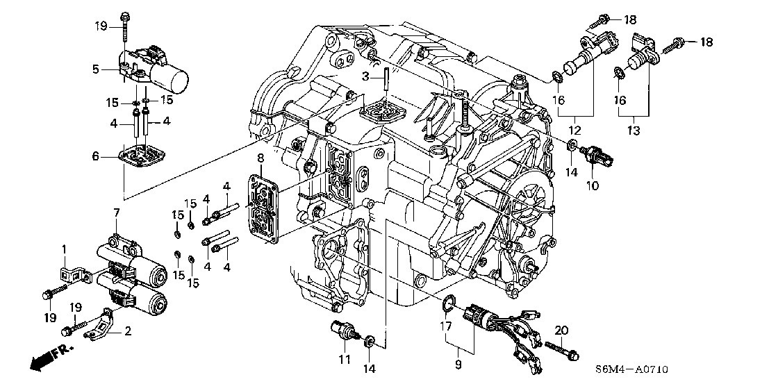

Начитавшись, что пинки при переключения коробки решаются мойкой соленоидов №5 и №7, и попробовав их помыть (Пост №144), понял, что проблему это не решило. Из простых способов решения оставалось попробовать поменять датчики. Схему смотрел на hondaworld

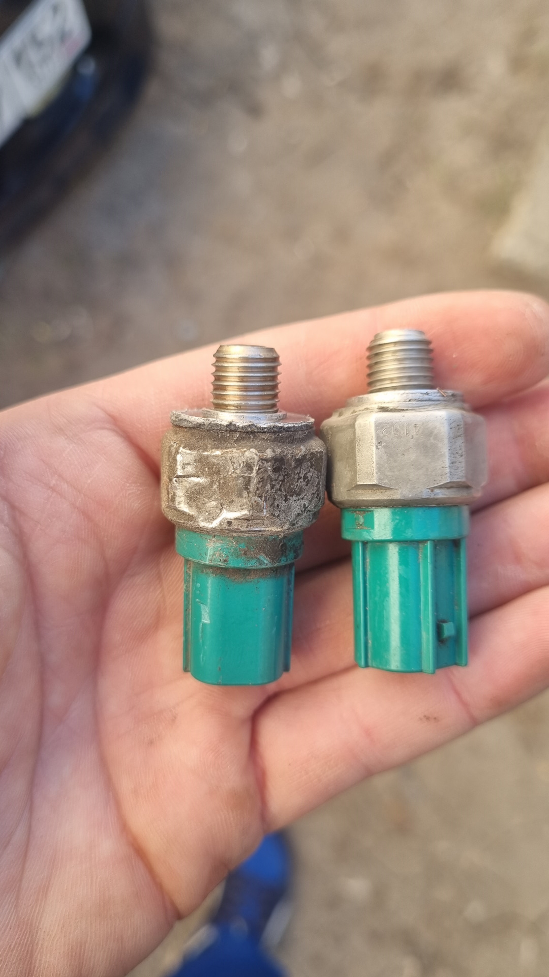

В работоспособности датчика под №11 (28600-RCL-004, 28600-PRP-004) я не сомневался, ранее снимал и проверял его (Пост № 98). Решил попробовать сменить другой, под №10 (28600-PRP-003). В каких-то бортовиках натыкался на утверждение, что они одинаковые, но это не так, они разные. Покупать датчик не пришлось, мне повезло. Одноклубник из города менял коробку на своем авто и поделился датчиком.
Произведя замену разницу не заметил, хотя особых надежд и не было. Начинаю склоняться к мнению, что у коробки просто естественная усталость и без вскрытия с ребилдом её не оживить. Хотя есть вероятность, что на её работу что-то негативно влияет из вне. Но что?..

У integra и rsx они разные, отличия в 3 и 4ой передачи. Если на rsx поставить с интегры, то пинки на данных передачах не уйдут, а с rsx найти не так просто
