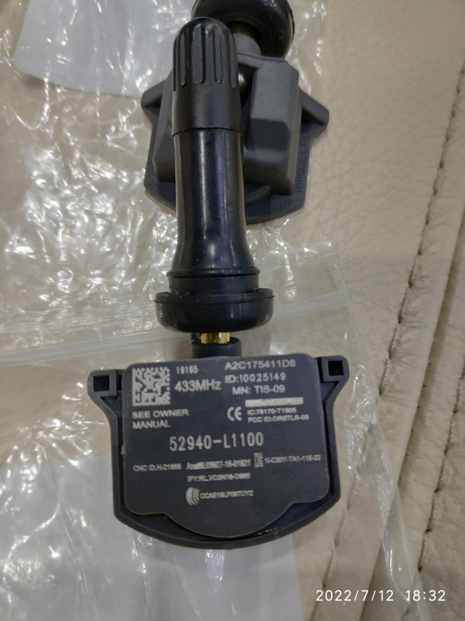

Заказал датчики давления на Али, номер TPMS 52940-L1100 (вроде как оригиналы, но цена неоригинальная :-) )
(для ясности, я понимаю что не оригинал).
Покупал здесь sl.aliexpress.ru/p?key=lhiY6n
Проверил каждый датчик через какой-то прибор в шиномонтаже, (мастер спросил какая машина, поставил в приборе KIA SEELTOS и от каждого датчика получил говорит нужный сигнал — вроде рабочие).
Предложили прошить сразу, но я отказался, сказал приеду к ним если сами не прошьются, но это будет зимой.
Дополню информацию как прописались датчики сами или принудительно вручную после того как откатаюсь зимой 2022-2023гг.
ДОПОЛНЕНИЕ!
Сегодня 13.11.2022г. датчики давления шин САМИ ПРОПИСАЛИСЬ!🤗, ну все по порядку:
— поменял резину на зимнюю неделю назад 06.11.2022г.;
— отъездил неделю, никаких изменений не было и висела надпись, что показатели давления шин появятся после того, как автомобиль начнёт движение;
— 12.11.2022г. брату помогал менять резину на зимнюю (скорее испытывал новый винтоверт, как оказалось очень удобно им работать 🙂) и решил посмотреть что у меня по давлению в шинах🤔;
— а давление в шинах оказалось 2.0 хотя при установке/бортировани шин в августе 2022г. на диски просил подкачать до 2.4 (произошло это скорее всего из-за того, что начались минуса и давление упало);
— докачал до рабочего 2.4 поездил немного по делам и в какой-то момент смотрю, уже не надпись горит, а указаны параметры по каждой шине.
Моя ошибка конечно, нужно было сразу замерить давление.
ВАЖНО!
Автомобиль не будет видеть датчики, если шины не докачаны до нужных параметров!
P.S.
Может кому интересно/важно будет, после того как подкачивал шины выяснил, что бортовой компьютер прописал датчики с нужной/правильной стороны, тоесть при подкачке левого переднего колеса изменялись показатели левого переднего колеса, правого заднего изменения были правого заднего колеса на приборной панели и т.д.
Хотя может это само собой разумеющееся, но интересно будет посмотреть какие показатели покажет бортовой компьютер при перекидывании крест накрест колес, к примеру летних.

Да вроде никак, датчики давления автоматически сами прописываются или при необходимости принудительно.
Сами они никак не прописываются. Проехали 500 км по разным дорогам с разной скоростью. Давление одинаковое. Это реально только в сервис?
На Hyundai Крете на сколько помню сами у некоторых прописывались и здесь вроде читал, что есть возможность такая, но не у всех возможно прописываются сами, а может это зависит от того оригиналы или реплика датчиков. Тогда только в сервис. Я писал, мне предлагали прописать сразу, но я понадеялся что сами пропишутся, на крайняк приеду к ним. На сколько помню не очень дорого, в пределах 1000 объявляли.

Только что дополнил журнал, датчики давления которые купил на AliExpress сами прописались :-)
Ездил даже не по трассе, а по городу.

Тоже такие приобретал не прописались, купил autel на Али и все прописались быстро

У меня такие датчики так и не прописались (
Вручную у специалистов пробовали? Или машина автоматически не прописала?
Машина не прописала. Ездил в колеса даром, они прибором посмотрели, говорят каждый датчик живой, есть сигнал. А дальше хз, ничего не прописалось.

Давление точно докачали до нормального/рабочего? У меня только что датчики с aliexpress сами прописались. В журнале описал как произошло.
Да, пробовал качал даже до 3 атм — не помогло. Вот второй сезон на них, и в этот раз тоже не определились, загорелась арфа.

Не тешьте себя надеждами))) никакой это не оригинал.
Прочитали в отзывах о товаре? Типа по сроку производства не прошли контроль и т.д…
Датчики рабочие, но точно не оригинал.
Конечно никакой надежды и нет :-))), я же написал, что цена неоригинальная, по мне главное чтобы работали :-)
Теперь главное, чтобы они прописались.
А ещё рекомендую притянуть винтики на датчиках.
У меня один датчик через две недели эксплуатации перестал выходить на связь.
Заказал новый комплект.
Когда посылка приехала, разобрали колесо, а там датчик открутился и летал внутри покрышки))))
