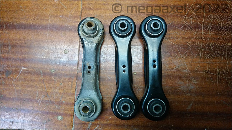

В поездке в отпуск заскрипело сзади на ухабах. Я уже вспомнил и стал напевать песню:
Поломалася телега на куски.
Я страдаю от досады да тоски…
В общем, как старая телега. Я это связал с недавно поменянными пружинами (может прокладки/проставки криво встали), но при замене резины на сервисе разглядел умершие сайлент-блоки рычагов схождения (косточек). Это были еще родные рычаги, с завода.
Т.к. закупками запчастей заниматься уже не было времени, дотерпел до дома, а дома в Нарьян-Маре с запчастями всё сложно. Заказал рычаги в сборе 4117A007 — привезли подделку. Благо по цене подделки. Не стал возвращать, уж лучше поездить на подделках, чем на убитых сайлентблоках.
Заодно заменил регулировочные болты с шайбами, по рекомендации сервиса, т.к. старые шайбы свернулись. Если всё правильно помню, менял их на пробеге в 92 000 км, 4 года назад.
Дополнено 05.12.2022
Сайлент-блоки в поддельных рычагах оказались слишком мягкие, и буквально через 1000 км пробега при сезонной смене колес я обратил внимание, что сайлент-блоки сильно деформируются под нагрузкой. Физически они износиться за 1000 км по городу не успели.
Я заранее приобрел оригинальные сайлент-блоки MR223673, и перепрессовал в родные рычаги. Эти сайлент-блоки значительно жестче поддельных.
Вернул родные рычаги на место.

У мегя похоже поддельные сайленты попались. Отходили меньше года, пришлось перепрессовывать. Сейчас более года, вроде норм.
Я на подделке не смог развал выставить, выкинул на .ер! Они длиннее оригинальных были на 5 мм.

Лучше от мазды ставить их чутка подточить надо по ширине втулки, зато нет проблем с говноконструкцией эксцентриковых болтов www.drive2.ru/l/5865432/

В следующий раз если будет возможность поставь такие «косточки» от пруля, смысл в том что у них наружный Сайлент плавающий, типо хорошо сказывается устойчивости авто.
Можно поподробнее?
Ставил с плавающим сайлентблоком, умер плавающий за год, по нашим дорогам ШС долго не ходят, вернул все штатно по итогу
Какие-то изменения были заметны?
да интересней рулилось в поворотах, попа подруливала.
