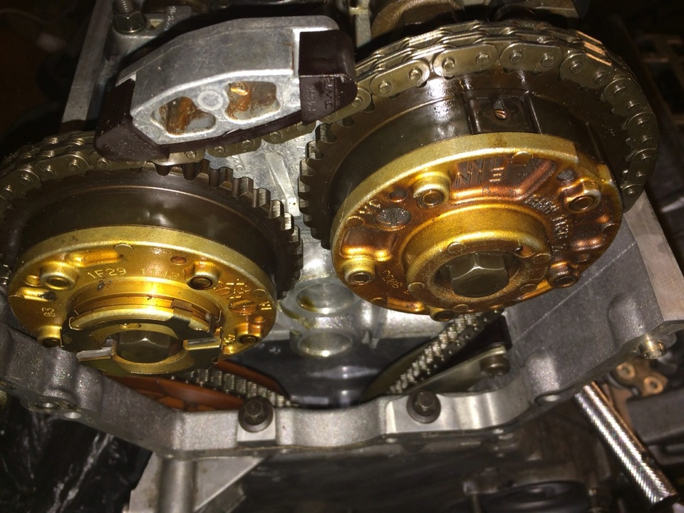

Чуть раньше я писал про проблемы с мотором… советов было много. Что я сделал? Снял разъемы с впускных клапанов ванос и проблема ушла. Запуск на холодную, ровный, после прогрева нет никаких проблем с работой двигателя.
Итого? Да. Надо менять для начала клапана. Может вообще просто чистить… посмотрим… резинки и тд…
Главное, понятна проблема, и понятно что это исправимо без загадок))…
На холодную, запуск с плавующими оборотами примерно от 600 до 1300…
На горячую заводишь, секунд 5-7 очень низкие обороты, потом выравнивается… ехать толком не едет… иногда даже троит…или *семерит* провалы…и пропуски…
Снял только разъёмы с впускных клапанов… едет чётко, работает чётко.
Вердикт. *ваносы* или клапана… начал повторяться))))

если есть возможность, обратные клапана в головках в районе дросселя тоже проверить/почистить/заменить. правда, цена у них неадекватная.
На евау 30 уе, в продаже у нас 100. А их там шесть…
Просто загнал машину в аварийный режим, где работа строго по определенным параметрам. Но, удачи!
Ну раз сейчас работает ровно, значит клапана чистим, и должно всё прийти в норму. Мотор без работы ваносов всё равно же в масле купается… ничего же не случится?
Ваносы не для подачи масла служат, а для изменения фаз. Расход бенза тебя не обрадует и динамика тоже.
Ни расход, ни динамика не изменились… проехал сегодня километров 60… как был 13,3 так и остался… едет как и до отключения. Плюс только один, нет пониженных оборотов после запуска… сразу в рабочие. И на холодную, никаких гуляний… ровно, и четко.
Перекинь клапана местами. Уйдет ошибка на выпуск, меняй клапан. Не уйдет дальше тебе решать

Короче, промыл клапана, щёлкают хорошо, и стук у них есть, если трясти. Поставил обратно. Ничего не меняется… На холодную гуляют обороты, и если пытаться тронуться в первые пять минут, клюет носом, провал… Снял один разъем снова. Работает опять ровно… Что за хрень, непонятно

Может это дроссель? Может он не работает если отключаешь разъемы с клапанов? Что за провалы и притраивания на ходу?
